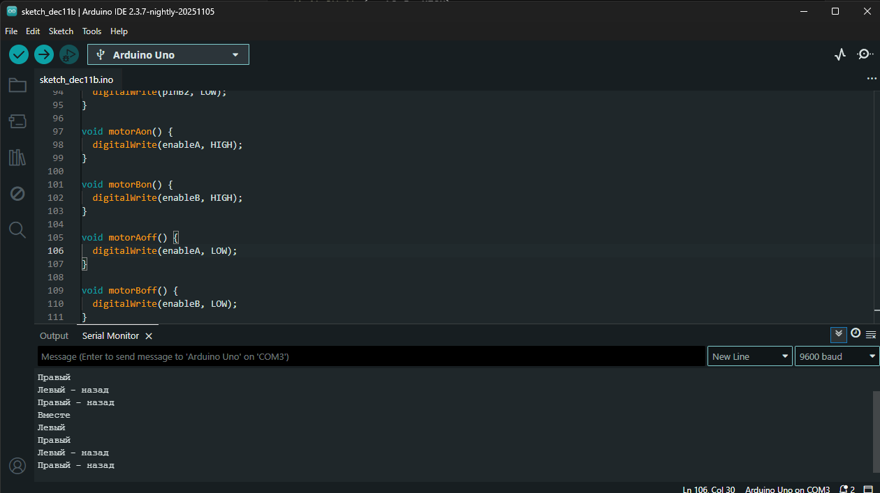

А что в сериал выводится? Показать сможете?

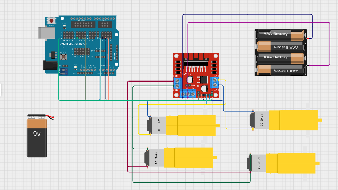

Рисуйте схему. Укажите на ней все соединения (в том числе питание и землю) и подпишите все пины Ардуино и драйвера.

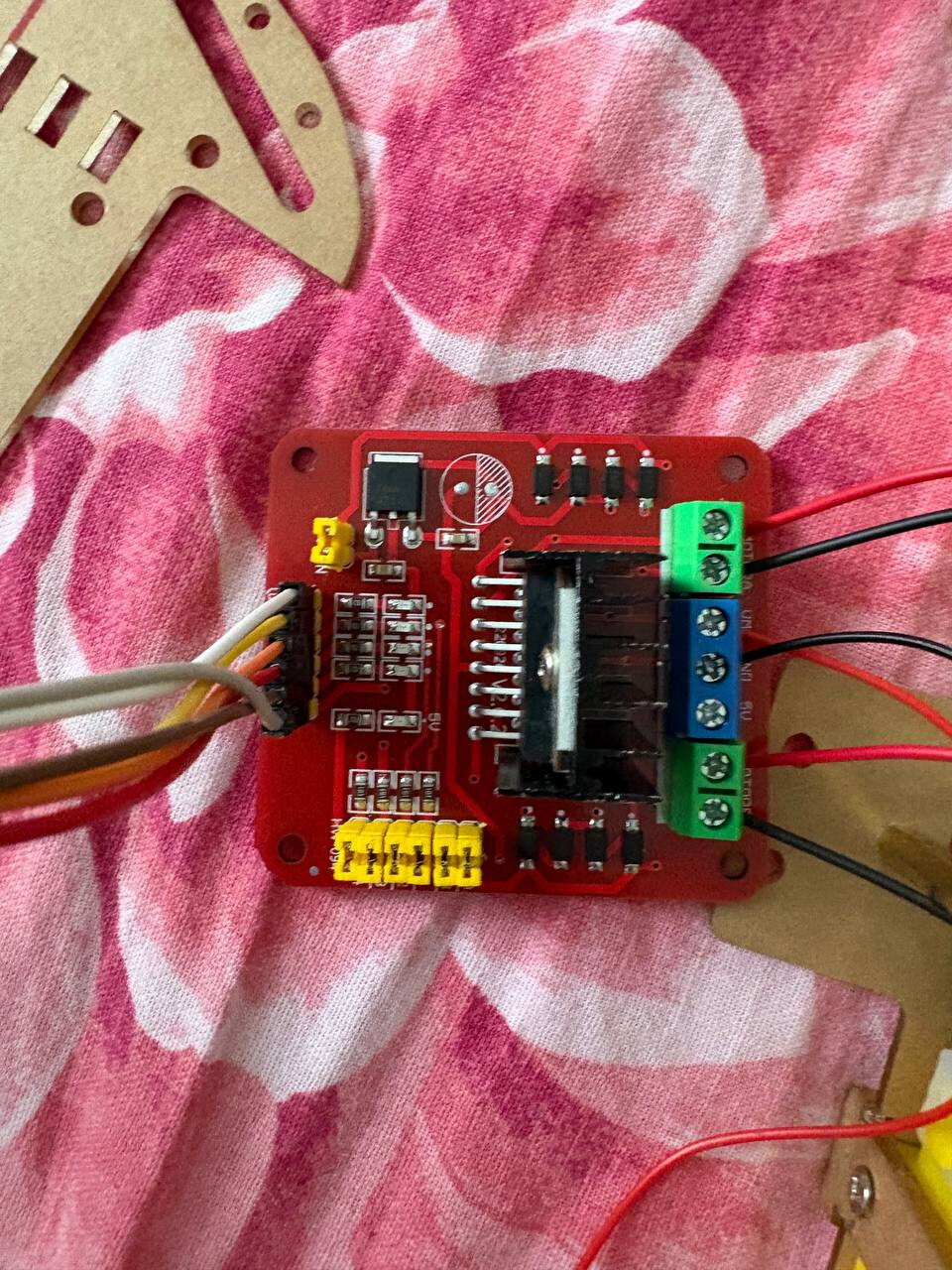

Было бы неплохо так же выложить четкие фото, где видно куда идут провода и в каком положении джамперы
пару минут и скину

Без схемы невозможно сказать.
Ответьте на простой вопрос - сейчас ваши батарейки куда подключены? Случайно не в круглый разъем на ардуино плате?
к vms подключен плюс к gnd минус, это на драйвере пины
тогда схему
Нарисуйте на ней питание драйвера, моторов и ардуины

Да хоть на листке бумаги аккуратно нарисовать
Схему? Да хоть на бумажке ручкой (только почетче), сфоткать и выложить.
А так существует куча приложений для этого. Я, к примеру, Кикадом пользуюсь.
крона питает ардуино просто в этом конструкторе не смог указать это
а еще вместо 4 AAA батареек 4 AA батарейки
еще забыл сказать что драйвер немного другой
