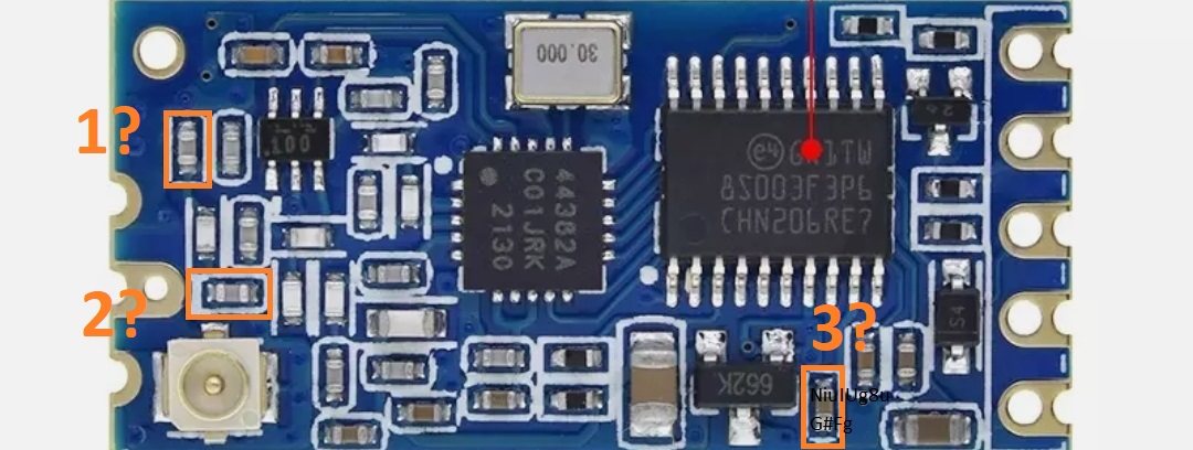

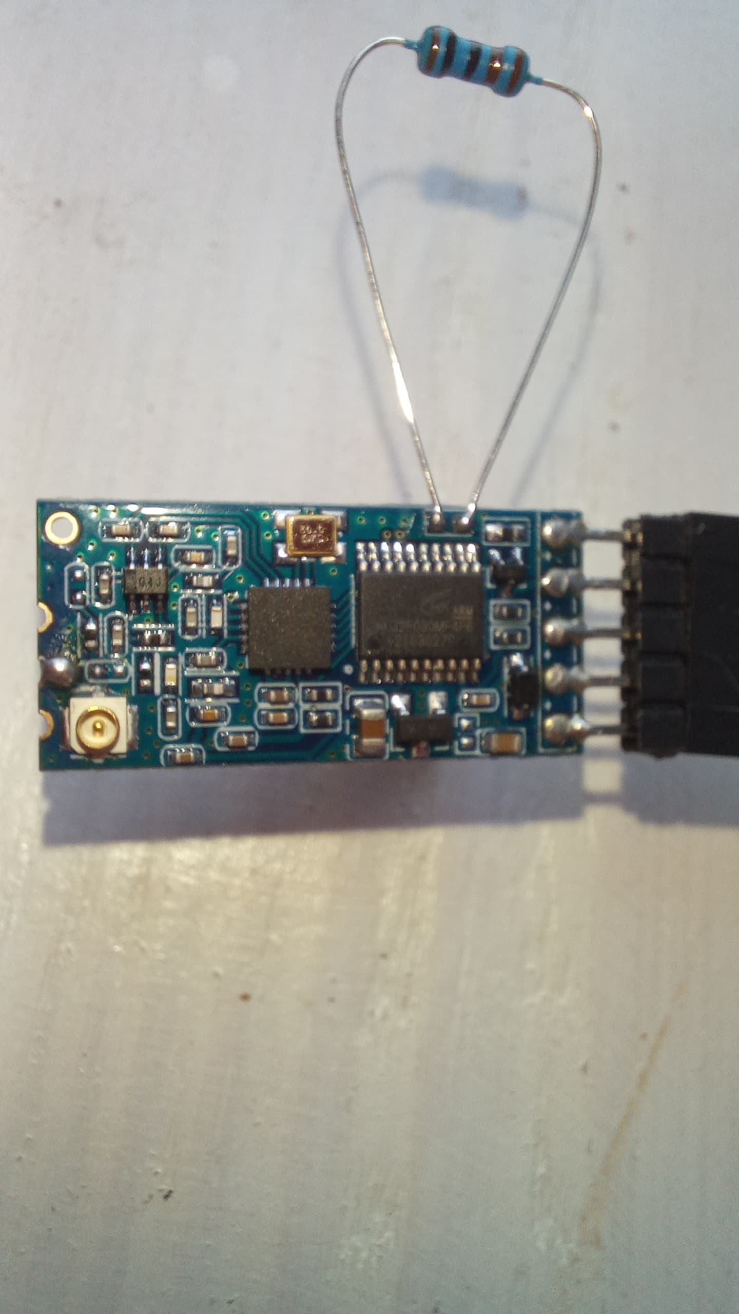

Купил HC-12. Подключил - не работает. Пробовал разные коды с библиотекой Softwareserial, без библиотеки. Ноль реакции. Затем решил залезть в настройки модулей. Тоже не “OK”. И так, и сяк. Заглянул в отзывы и ахнул. Там у одного был не запаян резистор на 1 kOm на Set (4 звезды поставил). Запаял - начал фурычить режим настрйки. Все “OK”. Может еще в чем дело? Кто разбирается в микрухе? Там чо-то еще кой-чего не впаяли
Может они не так уж и нужны. Лишние просто
Дык надо ещё программу. А её мы пока не увидели. И схему нормальную, а не “левое” фото.

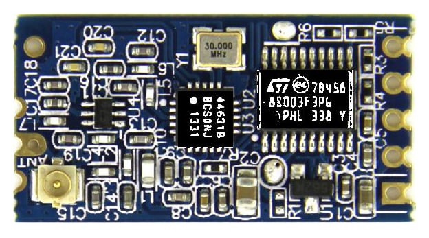

Схемы не нашел, в датишите полной схемы нет. Здесь чип 4438. Есть 4461, там вроде нет принципиальной разницы, но я не спец по микросхемам
Друга “левая”( эта конечно левее левой) фото, но с обозначениями:
Hughes_HC12_HC12
Деньги я вернул за них в полностью, а не “эти ваши 4 звезды”. Влепил 1 звезду. Жаль нельзя минус влепить, -10 например. А то пишут некоторые “не работает” и уходят в закат. А другие может решили эту проблему, если в приципе проблема в железе. Может как можно оживить?
Модули говно. Вот как вопрос решен. Взял другие - все в порядке.
