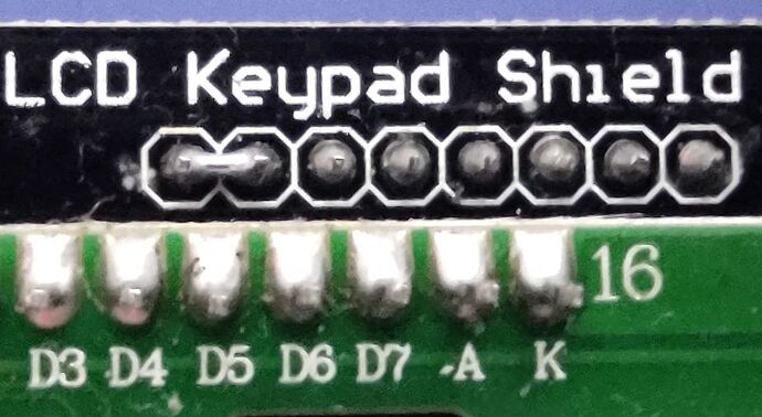

Только заметил, что между AREF и GND “сопля” припоя(это на шилде):
Это норма?
Если это AREF и GND, то нет, не норма

а что это на картинке - можете пояснить? Почему два ряда пинов, один на черном, другой на зеленом фоне? Где подписи к “черным” пинам?
Конденсатора нет. Просто “сопля” припоя. Попробую ее убрать.
На зеленом фоне - пины самого символьника. На черном - шилда. Они не подписаны.
Всем спасибо за помощь. Проблема оказалась в “сопле”. Теперь все нормально работает.
