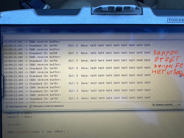

Сег вновь взял стандартный пример и начал заново. По (rxId == 0x7DF) проблем нет, все воспринимается системой адекватно!
Начал с первого if, в мониторе то что мне нужно и нет цикла. Ответ верный. Добавил второй if и …. Он не срабатывает, нет ответа вообще. Играл с таймингом, переносил {}, результата нет. Сейчас с телефона, доберусь до компа выложу скетч и монитор. Возможно перегрузил свой старый мозг, была еще другая работа. Буду проверять.

скетч
[code]

монитор
запрос FC flow control это запрос на второй фрейм длинной посылки. Он приходит не как широкополосный(0x7DF) запрос но как обращение к конкретному устройству (0x7E0).
Всего ответ содержит три фрейма.
Но ответ должен приходить от 0x7E8 на все эти запросы.

Первая замена сработала. Но это первый фрейм. Команда на FC поступила( запрос с Id 0x7E0) с ожиданием ответа в rxBuf[2]. Но ответа от ардуинки нет. Копипастом сделал вывод на монитор порта, мне он нах не нужен, только увидеть. Потом уберу это.
