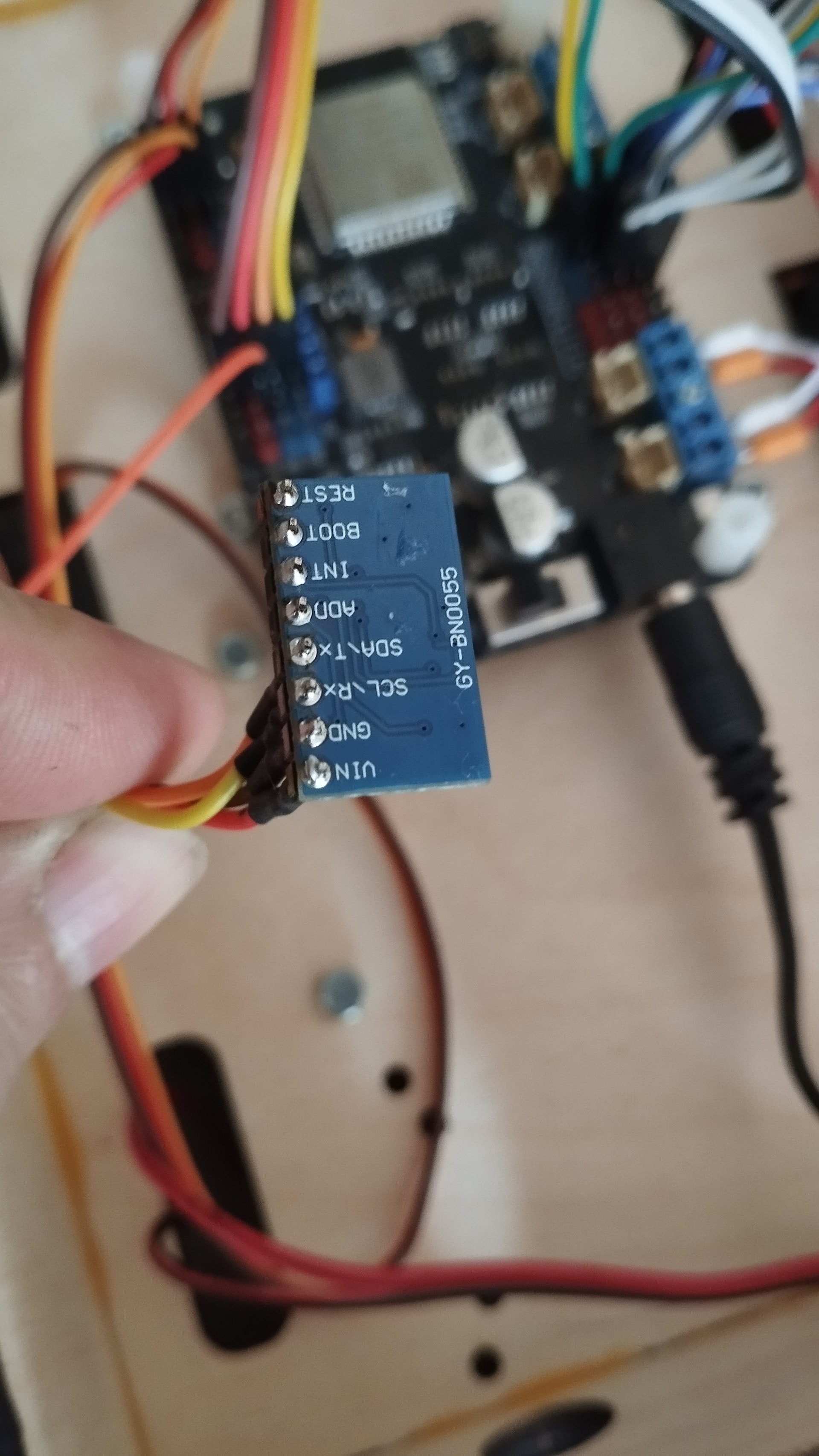

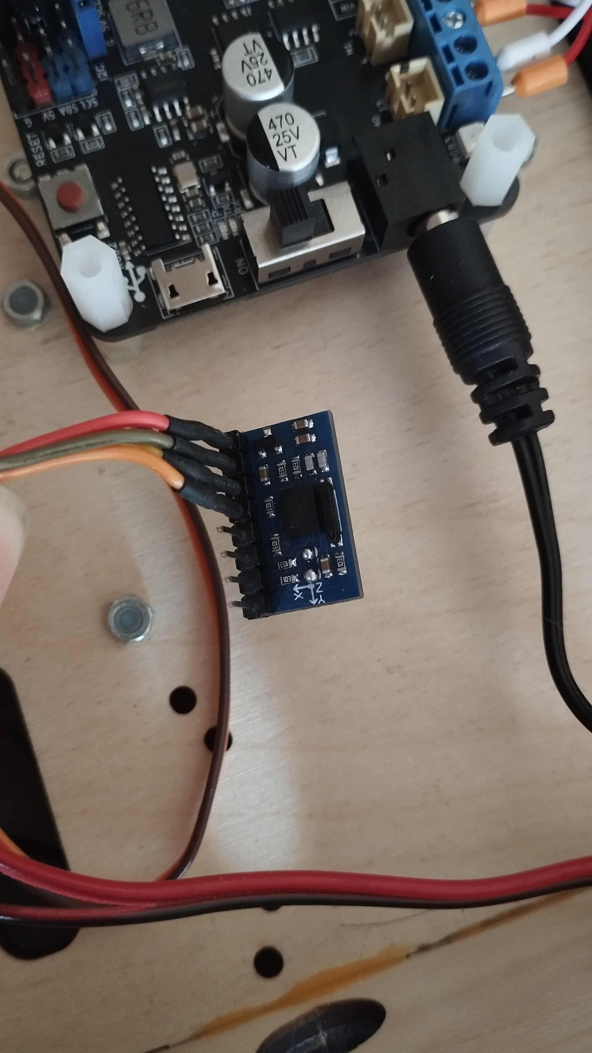

BNO055 подключен на vcc, gnd, sda, scl. Другие пины не подключали. Заменили датчик и второй так же себя ведет. Кто встречался с подобной проблемой? Куда копать? Может как-то явно нужно указать тип интерфейса?

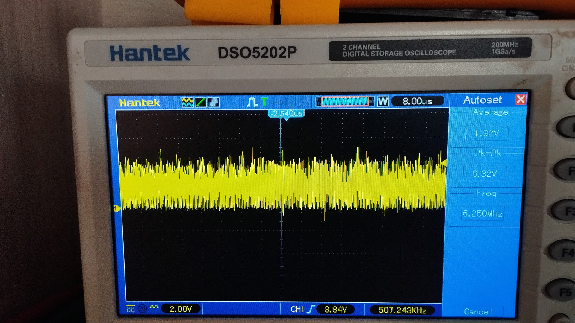

Прикрепите скриншоты данных измерений.

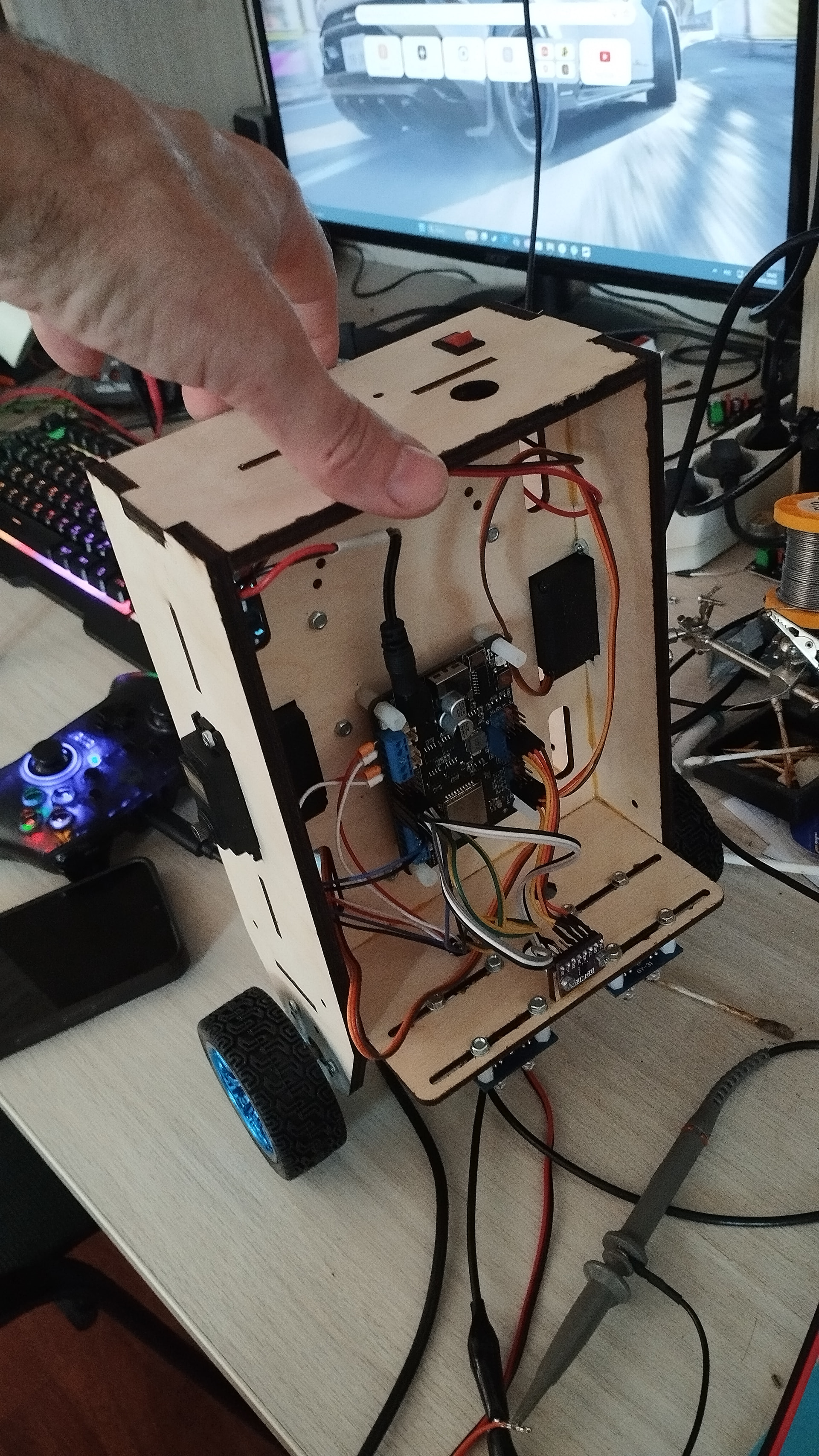

Тележка/шасси на двух колесиках.

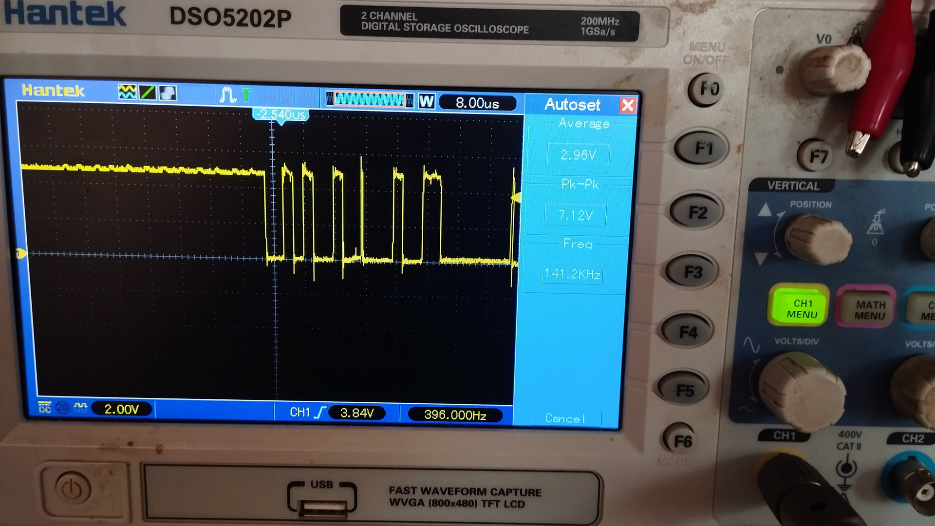

На ту же шину i2c подключаю датчик bno055. Как только подключается датчик bno055 - перестает работать датчик vl530. То, что удалось понять - при подключении датчика bno055 на шине i2c (scl/sda) появляются помехи и сама форма сигналов не похожа на работу шины. Как будто при подключении bno055 нарушается работа шины i2c.

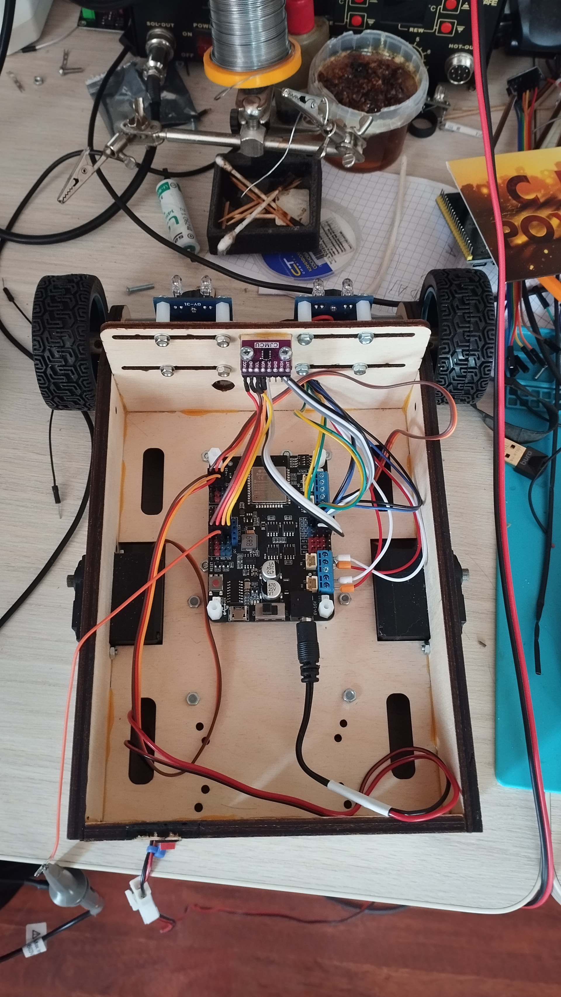

Вот такая конструкция робота

Сигнал SDA при работе датчика расстояния VL530.
А это сигнал SDA при подключении bno055

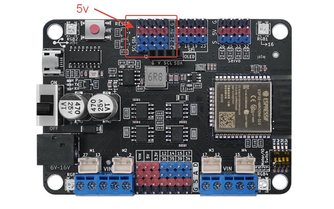

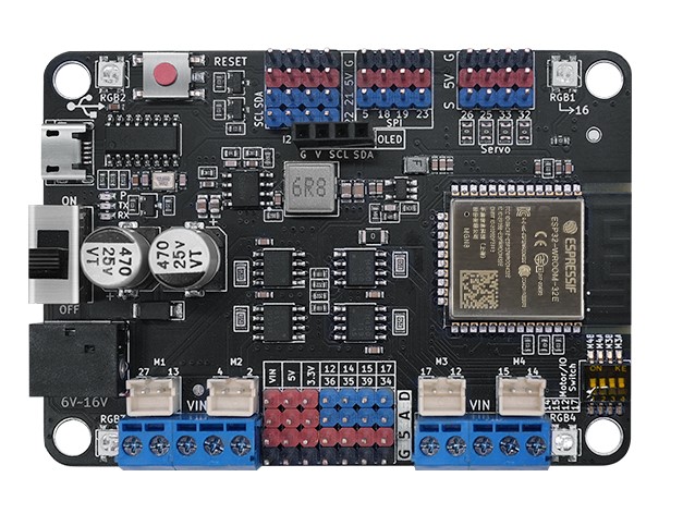

Заодно о важности схемы: а на кой вы датчики от 5 вольт питаете при работе с ESP?

Я бы списал на неисправность датчика. Подключил второй. Такая же картина.

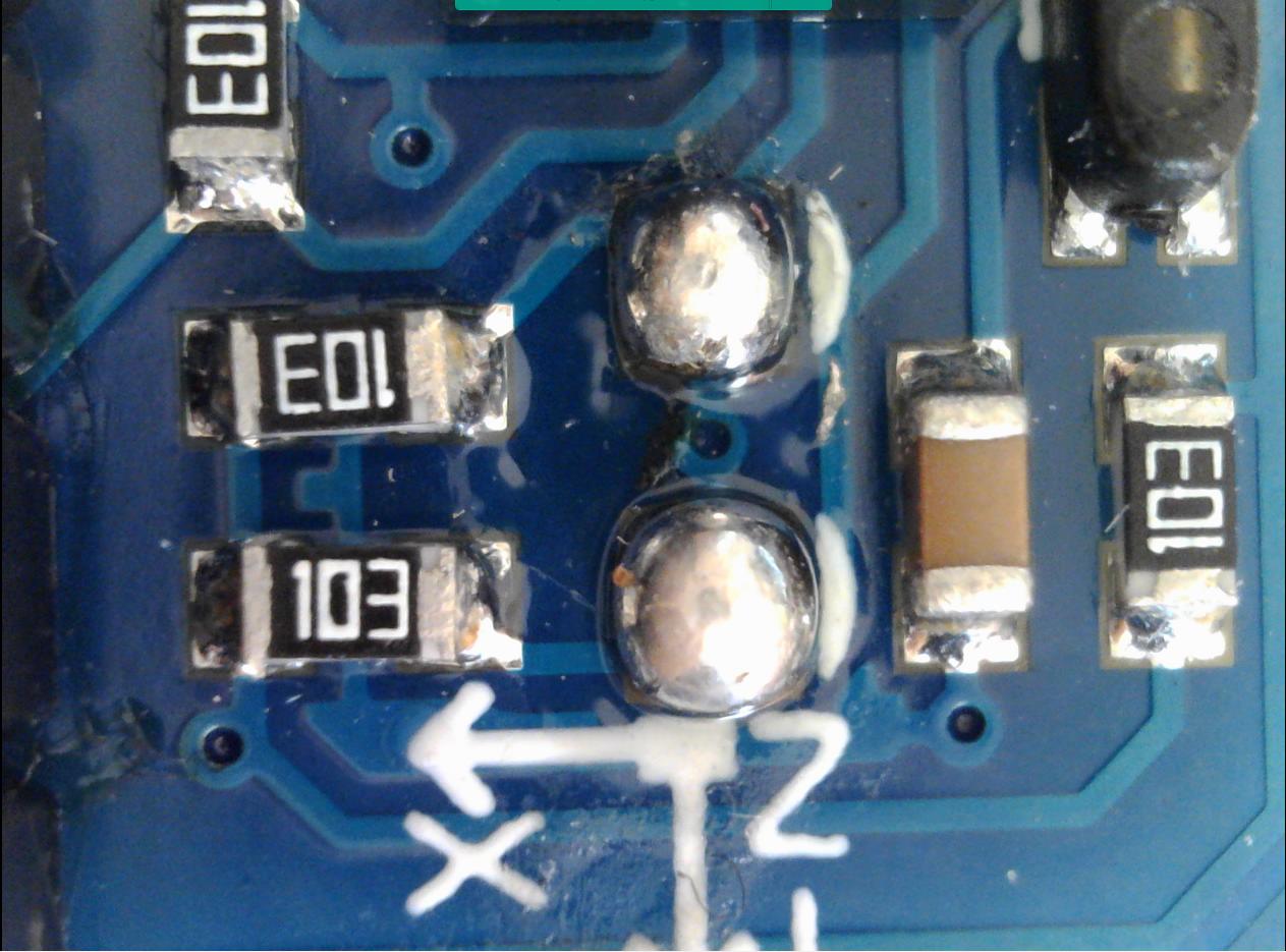

Читал на зарубежных ресурсах, что есть пины которые должны переключать интерфейс датчика i2c/uart. Явных контактов не нашел. Вот тут видно что-то похожее на перемычки. Быть может в них дело
ну видимо вам виднее.
я картинку прикрепил, там все расписано.

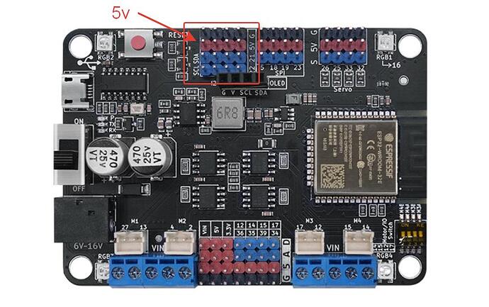

На плате распаяны пины для подключения устройств к i2c и да там 5v.
Переставлял на 3,3 в. Ни чего не поменялось. И в описании датчика указано питание 3,3-5в. Пины esp32 из описания так же толерантны к 5в логике.

Мы отключали vl530, что бы на шине оставался только bno055. Но на шине такой-же мусор не похожий на сигналы

А можно увидеть это описание со сылкой на еспрессиф систем?
Про конфликт я думал. Отключал vl530 оставляя на шине только bno055. И как только подключал bno055 так сразу на шине появлялись сильные помехи.

На еспрессиф не нашел такого. Вы правы.
повелся на описание платы
из какого куска платы можно сделать вывод о толерантности к 5в?
на самом деле пины толерантны (есть исключения), об этом раньше было написано в даташите, потом это дело убрали от туда, защитив себя от дурака.
источник тут
как говорится, за что купил.
Я переподключал питание на 3,3в. Картинка на шине i2c не менялась от этого. Разве, что амплитуда сигнала меньше была.
Либо второй датчик так же не исправен. Или все же у нужно как-то принудительно выбрать интерфейс i2c
