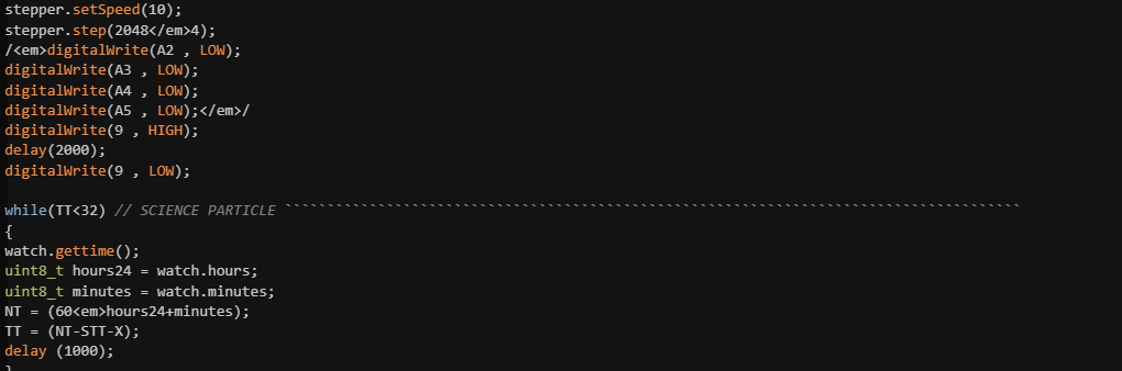

#include <Wire.h>
#include <iarduino_RTC.h>
#include <Stepper.h>
#define STEPS 2048
Stepper stepper(STEPS, 4, 6, 5, 7);
iarduino_RTC watch(RTC_DS1302, 12, 10, 11);
volatile int TT = 0;
volatile int X = 0;
int STT, NT;
void setup() { watch.begin();
pinMode(2, INPUT_PULLUP);
attachInterrupt(0, JOHOHO_ITS_TIME_MASHINE, FALLING);
pinMode(9, OUTPUT);
pinMode(13, OUTPUT);
// Настраиваем пины двигателя как выходы
pinMode(4, OUTPUT);
pinMode(5, OUTPUT);
pinMode(6, OUTPUT);
pinMode(7, OUTPUT);
watch.gettime();
STT = (60 * watch.hours + watch.minutes);
NT = STT; TT = 0;
// Фаза 1: Спортивный блок (0-11 минут)
waitForPhase(0, 11, STT);
rotateStepper();
signalBuzzer(1, 2000);
// Фаза 2: Научный блок (11-32 минуты)
waitForPhase(11, 32, STT);
rotateStepper();
signalBuzzer(2, 2000);
// Фаза 3: Повторение научного блока (32-38 минут)
waitForPhase(32, 38, STT);
rotateStepper();
signalBuzzer(2, 1000);
// Фаза 4: Отдых (38-69 минут)
waitForPhase(38, 69, STT);
rotateStepper();
digitalWrite(9, HIGH);
delay(3000);
digitalWrite(9, LOW);
// Фаза 5: Завершение (69-79 минут)
waitForPhase(69, 79, STT);
rotateStepper();
signalBuzzer(6, 500);
void JOHOHO_ITS_TIME_MASHINE() {
digitalWrite(13, HIGH);
delay(300);
digitalWrite(13, LOW);
if (TT >= 0 && TT <= 10) {
X = TT; TT = 0;
} else if (TT >= 11 && TT <= 31) {
X += TT - 11; TT = 11;
} else if (TT >= 32 && TT <= 38) {
X += TT - 32; TT = 32;
} else if (TT >= 39 && TT <= 68) {
X += TT - 39; TT = 39;
} else if (TT >= 69 && TT <= 79) {
X += TT - 69; TT = 69;
} delay(2000);
void rotateStepper() {
stepper.setSpeed(10);
stepper.step(2048 * 4);
// Отключаем двигатель
digitalWrite(4, LOW);
digitalWrite(5, LOW);
digitalWrite(6, LOW);
digitalWrite(7, LOW);
void signalBuzzer(int times, int duration) {
for (int i = 0; i < times; i++) {
delay(duration);
if (i < times - 1) delay(duration);
void waitForPhase(int startTT, int endTT, int initialTT) {
while (TT < endTT) {
watch.gettime();
NT = (60 * watch.hours + watch.minutes);
TT = (NT - initialTT - X);

Попробуйте написать программу без прерывания. Ваша задача прекрасно реализуется машиной состояний не используя аппаратные особенности микроконтроллера (прерывания). И для начала максимально просто - на циклах в небольшое количество минут (для простоты отладки) и с небольшим количеством фаз. Как только простейший алгоритм на цикл в 3 минуты, с 3 фазами и просто светодиодиком вместо шаговика заработает, начинаете пошагово усложнять. На каждый затык можно будет задать конкретный вопрос и получить конструктивный ответ. Иначе действительно тема скатится в ЧЧ, до пятницы осталось меньше 6 часов, а там такое начнется…

Увы, я затем и тут чтобы понять что я не так делаю в программировании. Я что-то не так понимаю в части прерываний и в частности в возврате X и TT из прерывания в основной цикл
Поскольку судя по 13 светодиоду прерывания сами происходят, но вот значения не меняются
