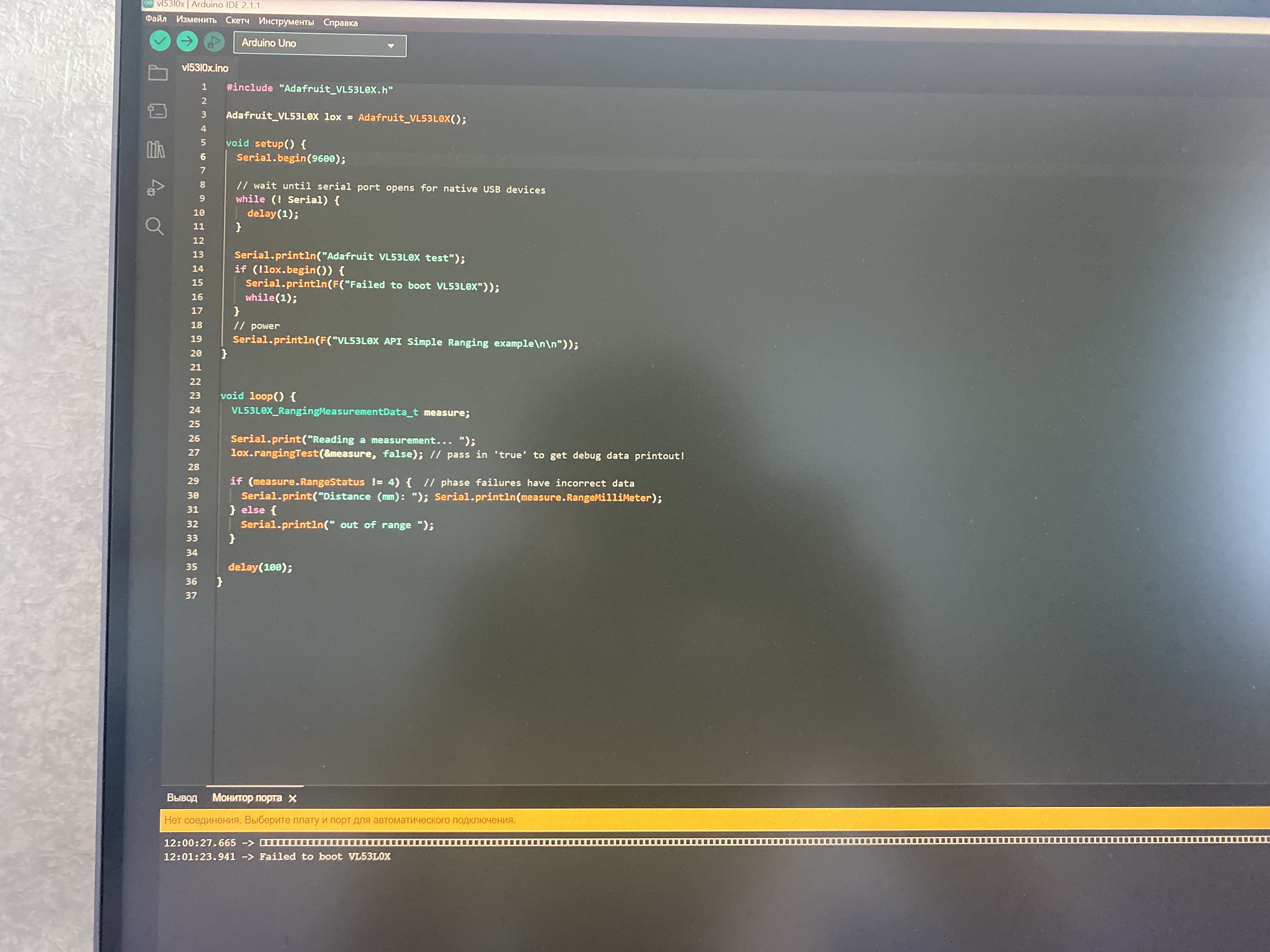

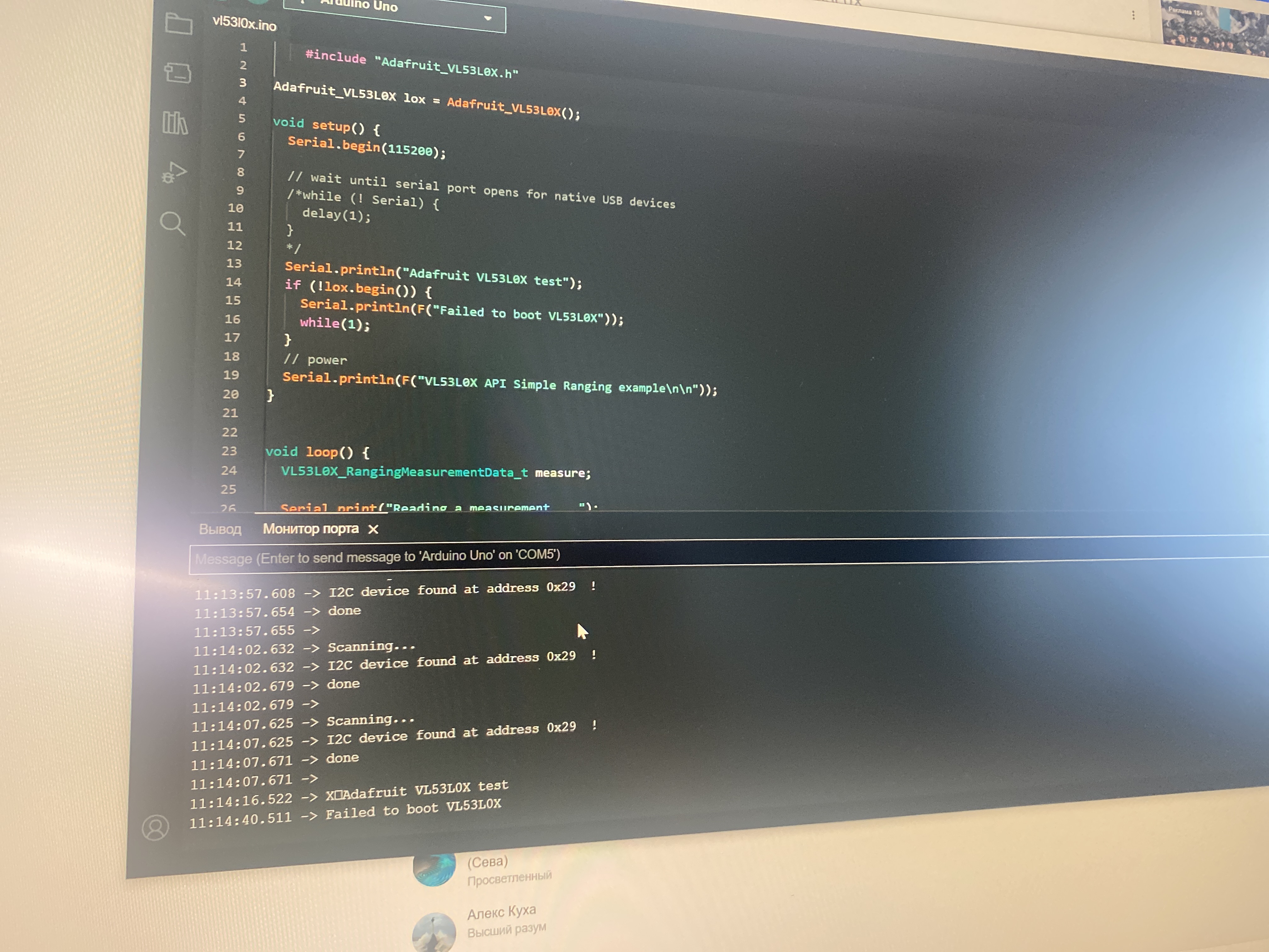

Такая проблема, что не могу через VL53L0X получать значение. Через I2c сканер он видит его, а при запуске стандартного примера для измерения ничего не выводит.

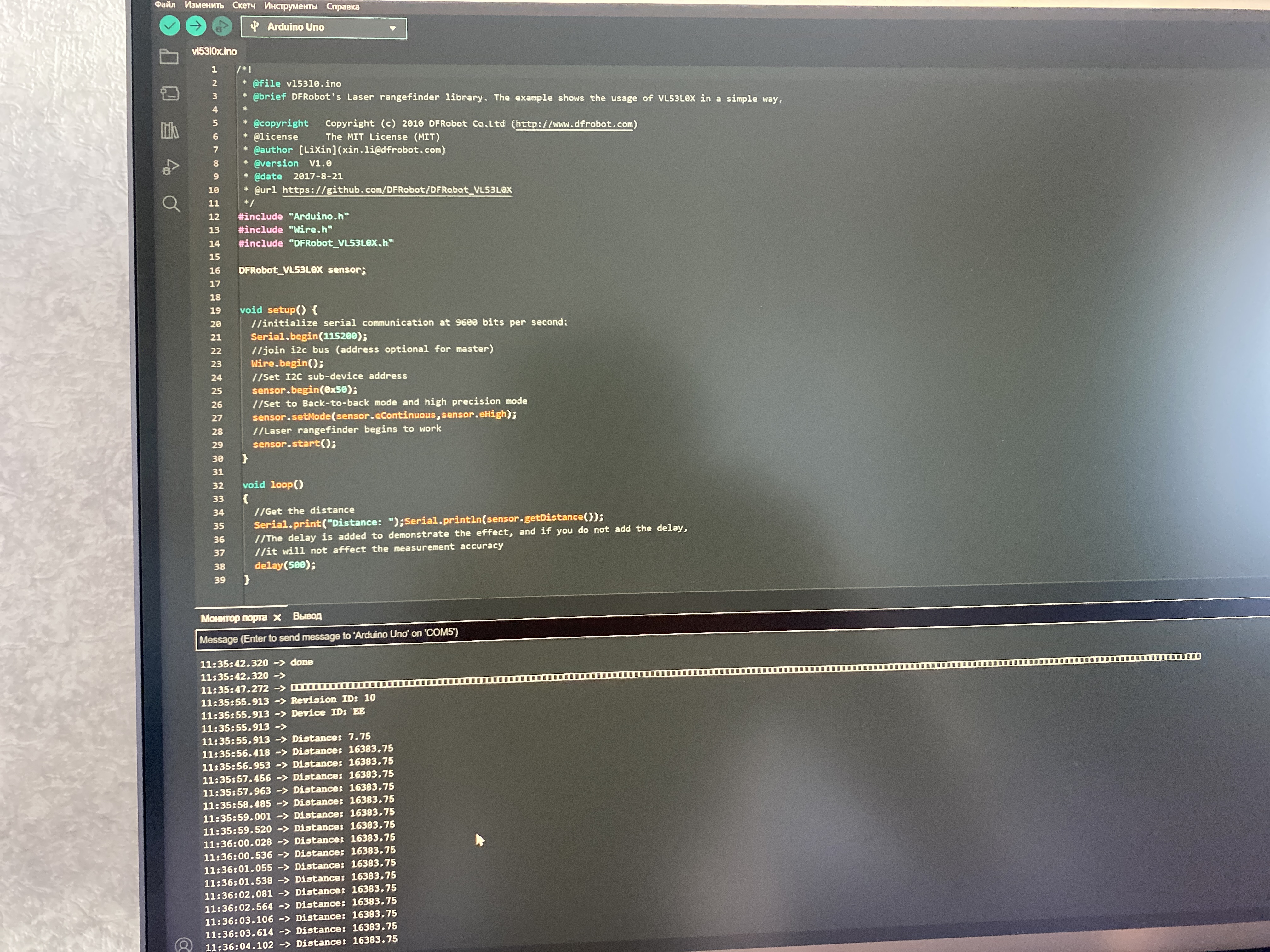

Я когда код запускаю, он ничего не выводит. Даже банально ошибку или что-то. Вообще без понятия 2 день сижу. Базовый скрипт не работает

С 9 по 11 строки закомментируйте и пробуйте без них
И скорость порта в скетче 115200, а в мониторе порта 9600. Надо где нибудь исправить что бы совпадала скорость.

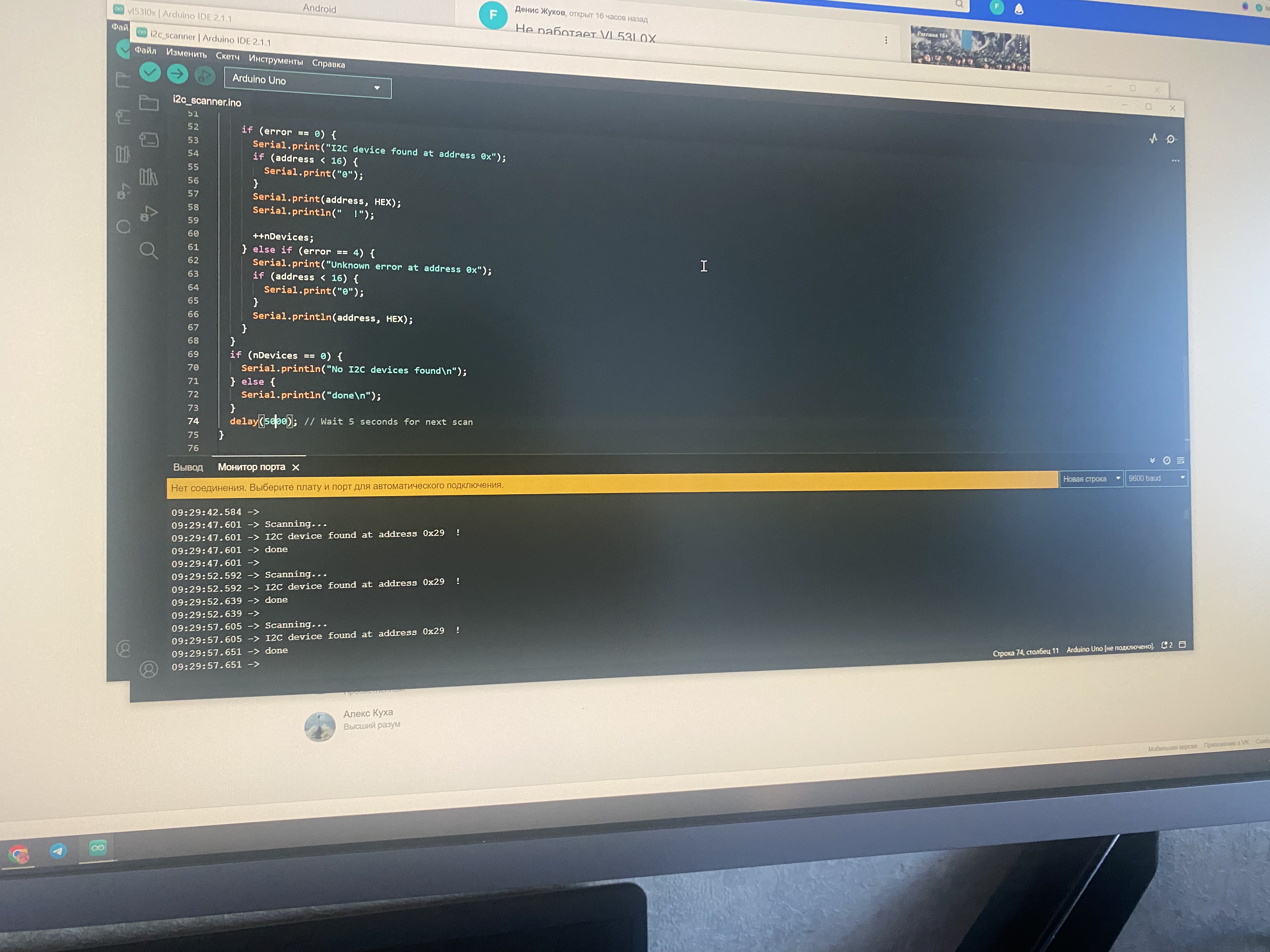

Но через проверку i2c видит
