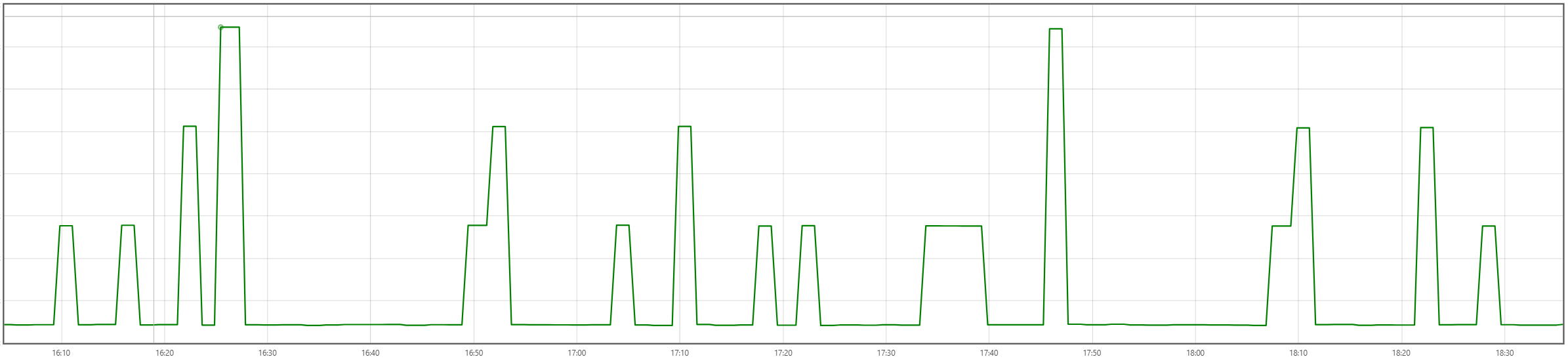

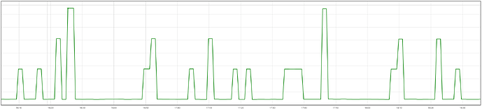

Столкнулся со странной проблемой ультразвуковых датчиков HC-SR04 и RCWL-1670.

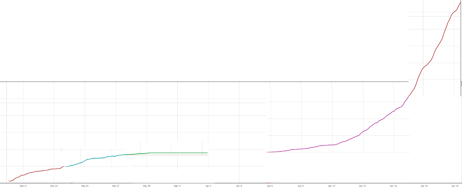

Сделал измеритель уровня воды (реки) на HC-SR04. Всё было хорошо, но недели через три стали проскакивать существенные погрешности в измерениях (до метра и более). Заменил датчик, и история повторилась: сначала всё хорошо, а потом понеслась. Причём, чем дольше стоит, тем чаще ошибки.

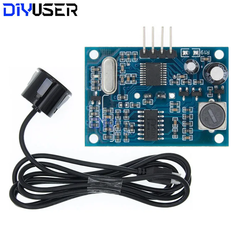

В этом году использовал пыле-влагозащищённый RCWL-1670. Всё повторилось, причём на двух датчиках.
Для определения расстояния беру среднее усечённое: делаю девять измерений, отбрасываю по три самых маленьких и самых больших значений, а оставшиеся три усредняю. Получается, чтобы в итоге получить выброс, нужно, чтобы четыре и более измерений из девяти были неверными.
Снимаю показания каждые две минуты, т. е. в сутки примерно 6500 измерений, чуть меньше 50000 за неделю.
Кто-нибудь сталкивался с подобным? Может у этих датчиков небольшой ресурс? Может есть ещё какие-то варианты или нюансы применения?

Кирилл, перечитайте свое сообщение.
Вы бы сами по такому тексту смогли сделать хоть какие заключения?
Схемы - нет.
Скетча - нет.
Результатов измерения - тоже нет. Нет даже указания, в какую сторону ошибка - в большую или меньшую.
Добавлю - поскольку вы подозреваете, что ваш девайс постепенно дохнет, обязательно приложите четкие фото устройства
Я опустил кучу подробностей и историю развития проекта, которые мне показались несущественными для данной проблемы, но в этом секрета нет. На данный момент имеем следующее…
  1. Нарисованной схемы не существует, но суть заключается в подключении электронных компонентов к нужным пинам на контроллере.
Система состоит из:
Arduino Leonardo R3
Сетевой платы W5500 SPI, запитанной от 5В
Датчика температуры DS18B20 от 3.3В
Четырёхзнакового дисплея 74HC595
Двух ультразвуковых датчиков RCWL-1670 (по задумке должно быть три), от 5В

  1. Сфотографировать не могу, ибо сейчас нахожусь далеко. Когда менялись HC-SR04, то покойные выглядели как живые: чистые, без мусора и паутины.
  2. HC-SR04 врали и в плюс и в минус. Подробностей уже не помню – это было два года назад.
Сейчас RCWL-1670 врут в большую сторону, причём тремя вариантами 4300, 5500, и 6600. мм Несколько дней назад эти выбросы били миллиметров на 300 поменьше, но их было также три таких варианта.
Поскольку сейчас датчики врут не такими уж и случайными значениями, то, иногда, когда они врут одинаково, на сервер прилетают левые значения. Приходится чистить руками.

Сейчас график расхождения показаний между двумя сенсорами выглядит так. Это с 20 марта. Пришлось немного подфотошопить из-за сброса счётчика ошибок вследствие перезагрузок сервера. Да, сейчас нет третьего сенсора, чтобы видеть это отдельно график ошибок по каждому сенсору, но по графикам измерений понятно, что примерно 2 из 3-х ошибок даёт второй датчик.
Ну и вынужден признать, что за первые восемь дней работы набежало 350 расхождений, но это не 350 в сутки на 680 измерений, как сейчас.
Это снятые показания за 2.5 часа со второго сенсора. Видны выбросы трёх размеров: на 4, 5 и 6 метров. Конечно, их легко отфильтровать, но тут интересен не математический аппарат обработки данных, а хотелось бы понять в чём аппаратная проблема: может у УЗ датчиков ограниченный ресурс, может нельзя так просто взять и прикрутить их к чему-то, а надо создать какие-то комфортные для них условия или что-то ещё.
