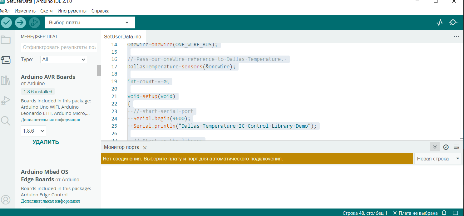

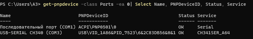

Проблемы с подключением CH340 (com порт)
Переодически возникают проблемы с подключение к Arduino (CH340) UNO R3
Скрины
Putty - подключилось на скорости 9600, и вижу что скетч залит, данные идут, но в тоже время IDE выдает ошибку и монитор порта не запускается.
Иногда и putty не может подключится.

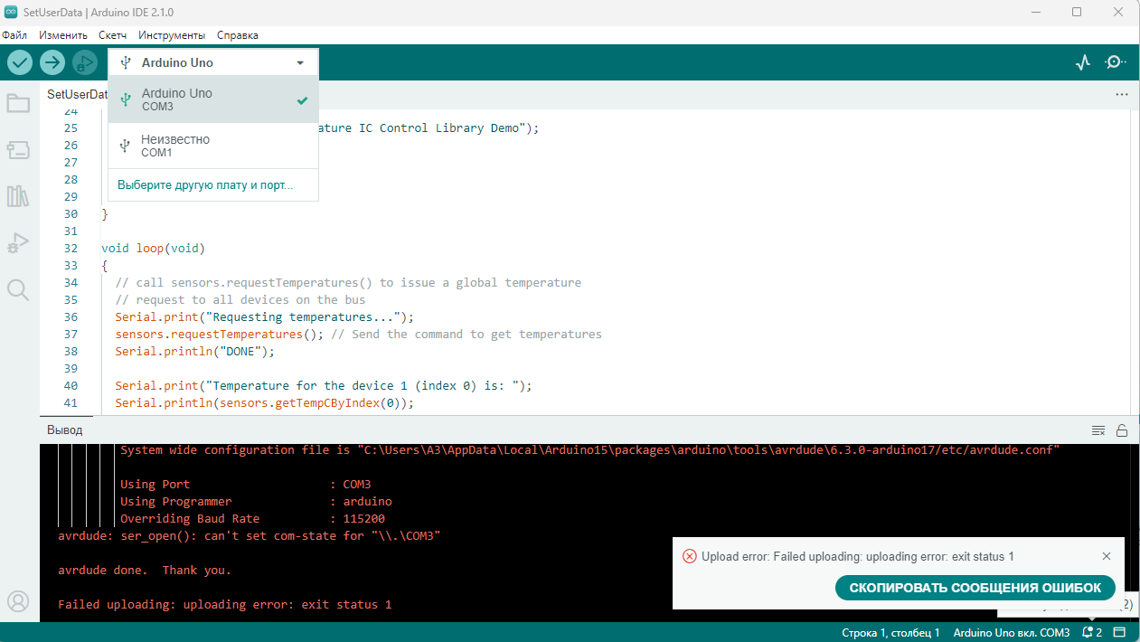

Скетч (со скетчем) до этого работал, пример из библиотеки работы с датчиком температуры,
По индикации видно на ардуино 3 раза мигает L, но ide не покдлючается, а putty подключается
Скорость 9600
Закрываю putty пробую ide
Вижу что в ide скорость 115200 (скорость менять не дает), может в этом дело, но врядли просто были бы иероглифы.
Пробую в putty 115200 скорость, не подключает, на плате 2 раза мигает L

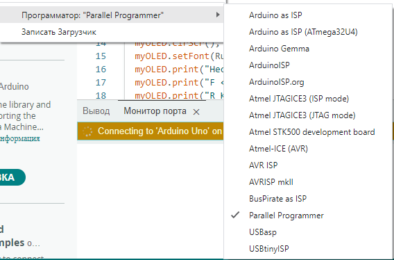

Что-то прям в самом IDE не вижу кроме “монитор порта” где можно менять скорость порта.
Мне кажется что IDE порт не открывает из-за как раз скорости 115200, putty тоже не открывает порт на этой скорости, но на 9600 putty работает, а вот IDE не могу поставить на 9600.
Скорость порта меняется в самом мониторе
Там окно смены скорости появляется когда подключение активно.

Про скорость обмена там ничего нет, я думаю может в ide нужно выбрать правильный программатор?
Программатор указывают когда через него (программатор) без бутлоадера прошивают мк из IDE.

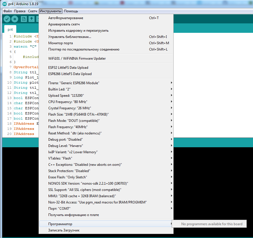

У меня IDE отказывается прошивать модули 8266, хоть ESP-01 через переходник, хоть NODE MCU.
В меню у IDE списоп программаторов пуст.
А как вы хотите это сделать это через программатор ??? Куда его втыкать ???
Просто все модули на базе 8266 перестали шиться.
