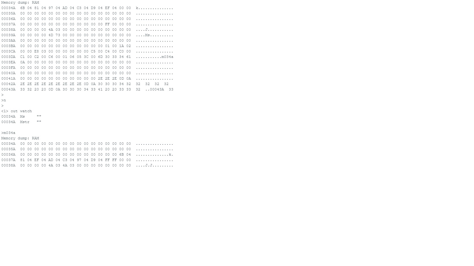

исправленый код , вроде я все учел , по крайнее мере в соответствии с учебником …
но все - же работает неправильно . если судить по дампам масив создается , память выделяется , указатели верные ссылаются на верное место , но … после qsort массив указателей сбивается , указатели улетают в конец массива соответственно я ничего не вижу…
С другой стороны если тот же массив иницировать изначально списком , а не брать из еепром , то сортировка работает нормально … остается предположить , что мое заполнение массива указателей значением еепром конфликтует с операторами сортировки

0x034A адрес массива и список указателей

конфликтует
int qq = sizeof(MyStr) / sizeof(char *);
  qsort(MyStr, qq, sizeof(char *), MyCmp);
Исходил из этого

Вопрос по сортировке с помощью qsort снят
