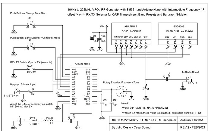

Конечно нет. Перед отправкой МК в сон нужно отключить питание всего этого добра. Для этого необходима схема, управляемая ардуиной. А после пробуждения необходимо всё это включить и заново проинициализировать.
Экран в таком устройстве скорее всего просто лишний.
Да и с самой ардуины лишних энергопотребителей обычно убирают, либо берут голый МК.

Без экрана ни как , я через него поворотом энкодера выставляю необходимую частоту. Вот , покрутил энкодером , выставил необходимую частоту , выключил и оставил приборчик , а через какое то время он сам должен выключился на время работы сеанса и выключиться. Если режим сна не помогает во временном отключении прибора , может режим отключения питания пина “5+” решит эту задачу ? Прибор у меня с автономным питанием подведенным к пину VIN .

можно, вот к примеру как сделано.

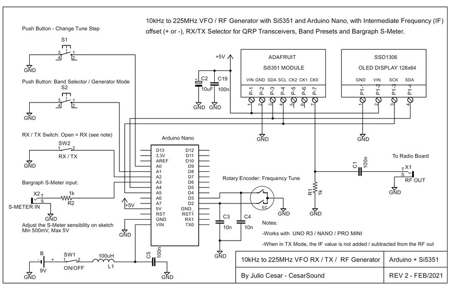

Согласно этой схемы (по которой было собрано мое устройство ) , сам МК разве не отключит потребители , там же все между собой завязано и управление проходит по шине I2C.
Нет.

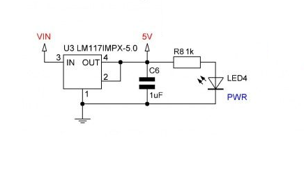

Более того, у Вас в схеме используется линейный стабилизатор на плате ардуины. В схемах со сном этого быть не должно.
Вам нужно либо биполярное реле, управляемое ардуиной для отключения иных потребителей, либо схема с использованием транзистора (схем полно в интернете).
Посмотрите схему ардуины и многое проясниться.

Укажите, какие именно детали на этой схеме отвечают за отключение питания.
Отключать - однозначно не отключает.
Потребители бывают разные. У всех есть максимальный потребляемый ток и есть ток покоя. Так вот у одних эти токи могут быть вообще практически одинаковы (что так, что эдак жрут много), у других могут существенно отличаться. Бывают устройства, которые какими-нибудь управляющими сигналами тоже можно сказать в режим сна переводятся в котором практически ничего не потребляют. Всё это надо смотреть в документации на устройство и/или просто измерять. По результатам смотреть - нужно полное отключение питания данного модуля или его током покоя можно пренебречь. Полностью отключить - оно, конечно, вернее всего.
Да и начать, кстати, неплохо бы с того, что измерить потребление этой схемы и посчитать, сколько она проработает от выбранного источника. Чтобы знать, чего улучшать, к каким результатам стремиться, и собственно успехи видеть.
