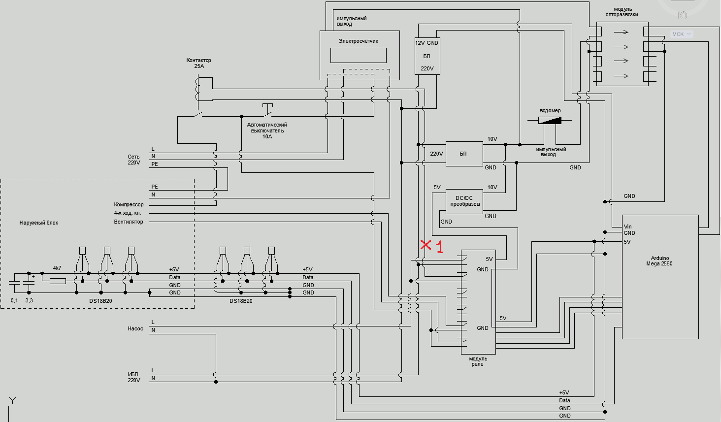

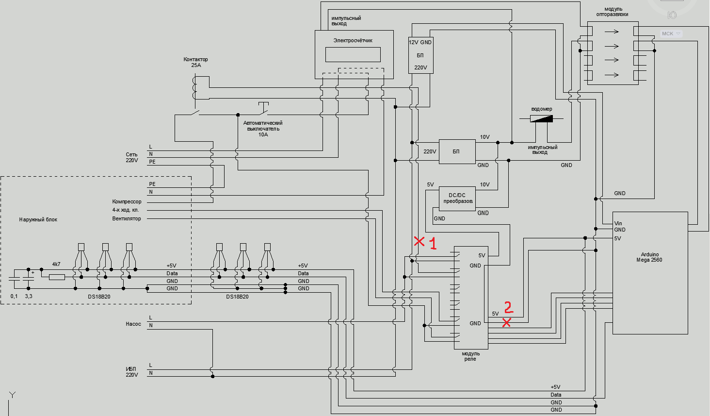

Прошу помощи в отладке Arduino Mega 2560
ИИ говорит вроде все норм… если он не галлюцинировал от такого количества информации…)))
Timer = 0
не факт что это вообще надо, и никак))) просто удалите, если оно там опять появилось))) это вовсе может не понадобится… у вас наверное максимум в помехах дело, а не в просадке питания
Да, товарищи,… это “треш”…
Загрузил вот такой код
Спойлер
   ПРОГРАММА ДЛЯ МОНИТОРИНГА ТЕПЛОВОГО НАСОСА
   ФИНАЛЬНАЯ ВЕРСИЯ СО ВСЕМИ ИСПРАВЛЕНИЯМИ

Подключил 4-ёх ходовой клапан… как только код доходит до момента срабатывания реле 4-х ходового клапана - перезагрузка МК. При этом - лог монитора порта останавливается. И при перезагрузке МК - лог монитора порта не начинает ничего писать. То есть - причину перезагрузки прочитать по монитору порта не удаётся. Значит - таким “макаром” я три раза подряд убедился - что МК перезагружается - именно в момент срабатывания реле 4-х ходового клапана.
Кто-нибудь - может мне объяснить - почему, практически тот же самый код, но без трансляции в монитор порта, мог работать часами? А теперь, по сути, добавляя лишь трансляцию (Serial.print) - я не могу пройти даже включение третьего реле?

В тот момент, о котором я написал выше, когда при срабатывании реле 4-х ходового клапана МК стабильно уходил на перезагрузку, схема электрических соединений была такая:
Красным крестиком я обозначил разрыв линии, подключающей компрессор. То есть - при срабатывании всех четырёх реле - должны запуститься все устройства, за исключением компрессора (чтобы не “дёргать” компрессор). Но, повторюсь - при срабатывании реле 4-х ходового клапана - МК стабильно уходил на перезагрузку.
И тут я вспомнил про разговор здесь ранее, где человек говорил - что можно отключить “GND” со стороны контроллера к модулю реле. И я сделал это. Схема стала выглядеть так:
Запустил контроллер, с отслеживанием через монитор порта - и о чудо! Контроллер прошёл включение реле 4-ёх ходового клапана и не ушёл в перезагрузку! Я сильно обрадовался и снова запустил всё. Снова - МК успешно прошёл срабатывание всех реле и не ушёл в перезагрузку. Затем я запустил в третий раз… и в этот раз - код даже не дошёл до включения второго реле - МК ушёл в перезагрузку… Расстроился.
После этого - я стал думать, что там с “GND” на стороне МК. Дело в том, что оплётка (экран) провода с датчиками температуры и провода от водомера - были всё это время подключены на “GND” микроконтроллера:
Я подумал, может это неправильно (может оно как-то влияет на МК). И переключил экраны (оплётки) на жёлто-зелёный провод заземления всей электросети дома (на обсадную трубу скважины):
и вот при таком подключении экрана (оплётки), я вернул подключение “GND” от МК к модулю реле, как в первоначальной схеме:
И запустил всё хозяйство… И о чудо! МК смог проходить включение реле 4-ёх ходового клапана без ухода на перезагрузку. То есть - в зависимости от подключения экранов (на GND либо PE) - у меня в первом случае МК уходил на перезагрузку при включении определённого реле (стабильно) - а во втором случае - стал без проблем проходить это самое включение реле и работать дальше…
В общем - что-то тут как-то надо порядок наводить… знать бы, как правильно это делать…

Дождался варианта, когда код успешно прошёл включение всех 4-ёх реле, при бегущей записи лога в монитор порта. Нажал кнопку “reset” на плате микроконтроллера - лог остановился на мониторе порта и после перезагрузки МК так и остался в этом положении (старый лог). То есть - после перезагрузки МК, информацию о причине перезагрузке в таком варианте с лога монитора порта - не удаётся.
Что касается моих попыток запустить оборудование с работающим монитором порта. Мне не удаётся найти такого подключения, чтобы стабильно всё работало, с активной записью лога в мониторе порта при этом.
Ясно одно - подключение GND, подключение экранов проводов - влияют на это.
Значит, я делаю вывод - что эти прерывания заставляют МК быстрее “споткнуться”, так как при аналогичном подключении, но без трансляции в монитор порта - оборудование может несколько часов отработать корректно. А при параллельной трансляции в монитор порта - работает успешно гораздо-гораздо меньше по времени. У меня.
может надо сделать вывод что скорости порта не хватает ? если уж действительно гораздо меньше работает… не хватает скорости или данные не помещаются… но это не утверждение а мысли вслух)))
В общем - “подёргал” оборудование сегодня вечером. Дожидаясь чтобы хотя бы все 4 реле включились. А это - первая минута работы кода.
В итоге - к данному моменту у меня сложилось впечатление, что наиболее устойчивая работа - это в режиме когда экраны проводов (оплётка) на жёлто-зелёный провод всей проводки дома, а GND микроконтроллера не подключается к модулю реле. В таком варианте я даже в оконцовке подключил компрессор физически к реле и прогнал код. Прошло успешно - все 4 реле с нагрузкой включились, МК в перезагрузку не ушёл. При этом - шла запись лога в монитор порта. Правда, остановить пришлось принудительно (это плохо, т.к. при одновременном останове компрессора и 4-ёх ходового клапана - гидроудар). Но на ночь оставлять - ещё хуже… Надо разобраться.
Насколько корректно в моём подключении - отсоединять GND между МК и блоком реле. Ведь управляющие провода от пинов МК - заходят на блок реле… они должны “видеть” потенциал…

Брать заводскую плату “модуль реле” и резаком резать дорожки на ней так, чтобы GND электропитания катушек реле нигде не соединялась с GND питания платы Ардуино?
Если я отделю по питанию только импульсные выходы - это будет верный путь решения?
То есть - выделю один блок питания для Ардуино и платы реле (при этом - GND у них будет общая). А для питания импульсных выходов - выделю бругой блок питания.
Просто, есть у меня предположение, что помеха - идёт от импульсных выходов (скорее всего - импульсного выхода водомера, т.к. до него длинный провод).
