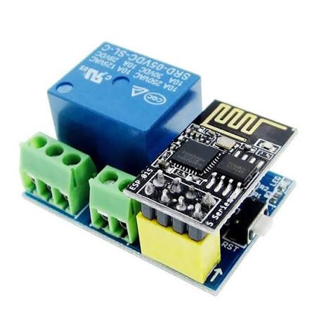

можешь сделать схему платы для esp01 реле с добавкой датчика даллас?
Да, конечно! Сделать такую схему несложно, но важно учесть одну аппаратную особенность ESP-01: у него всего 4 свободных GPIO, и большинство из них участвуют в логике загрузки микроконтроллера.
Если вы используете популярный китайский готовый модуль реле для ESP-01 (черная или синяя платка, куда вставляется ESP-01), то реле там управляется через пин GPIO0. Лучшим и самым безопасным выбором для подключения датчика Dallas (DS18B20) остается пин GPIO2. [1, 2, 3]
Ниже представлена текстовая схема и схема подключения для этого случая.
:clipboard: Схема подключений (Распиновка)
Для работы датчика Dallas DS18B20 обязательно нужен подтягивающий резистор на 4.7 кОм (или близкий, например, 10 кОм) между линиями данных (DQ) и питания (3.3V). [4, 5]
Компонент Вывод компонента Куда подключать на ESP-01 / плате реле Примечание
Реле (уже распаяно) Вход управления (In) GPIO0 Включается логическим нулем или единицей (зависит от версии платы v1.0 или v4.0).
Датчик DS18B20 GND (Черный) GND Общая земля.
Датчик DS18B20 VDD / VCC (Красный) 3.3V Важно: Питать строго от 3.3V, чтобы не повредить GPIO ESP8266.
Датчик DS18B20 DQ / DATA (Желтый) GPIO2 Сигнальный провод.
Резистор 4.7 кОм Вывод 1 GPIO2 (к датчику DQ) Подтяжка шины 1-Wire.
Резистор 4.7 кОм Вывод 2 3.3V (к питанию датчика)

дорабатываем готовый модуль.
Отличный выбор, это сэкономит много времени. Модификация готового модуля сводится к аккуратной подпайке трех проводов датчика и одного резистора с обратной стороны платы.
Ниже приведена пошаговая инструкция, как сделать это быстро и надежно.
:hammer_and_wrench: Что понадобится
  • Датчик DS18B20 (в виде транзистора TO-92 или герметичный с проводами).
  • Резистор номиналом 4.7 кОм (подойдет выводной 0.25 Вт или SMD).
  • Выводы разъема ESP-01 (будем паять к ножкам со стороны дорожек).
:pushpin: Распиновка разъема ESP-01 на плате (Вид снизу / Со стороны пайки)
Переверните плату реле дорожками к себе. Найдите 8 контактов разъема, куда вставляется ESP-01. Ориентируйтесь по этой схеме:
    [Край платы реле]
      |  RX   VCC | <-- 3.3V (Питание)
      | GPIO0 RST |
      | GPIO2 CH  | <-- GPIO2 (Данные датчика)
      |  TX   GND | <-- GND (Земля)
:screwdriver: Пошаговый алгоритм доработки
  1. Подготовка резистора: Возьмите резистор 4.7 кОм. Если он выводной, укоротите ножки.
  2. Монтаж резистора подтяжки: Припаяйте резистор с обратной стороны платы прямо между контактами GPIO2 и VCC (3.3V) разъема ESP-01.
  3. Подключение датчика Dallas:
    • GND датчика (черный провод) припаяйте к контакту GND.
    • VDD датчика (красный провод) припаяйте к контакту VCC (туда же, где ножка резистора).
    • DQ / Data датчика (желтый/белый провод) припаяйте к контакту GPIO2 (туда же, где вторая ножка резистора).
:light_bulb: Совет: Чтобы провода датчика не оторвались от платы при использовании, зафиксируйте их каплей горячего клея или стяжкой у края модуля.

Китайские модули реле для ESP-01 бывают двух популярных версий (v1.0 и v4.0). Проверьте, какая у вас:
  • Версия без оптопары (обычно синяя или старая черная): Работает напрямую. GPIO0 выдает LOW — реле включается. При включении ESP-01 реле может кратковременно щелкать.
  • Версия с оптопарой и контроллером (обычно v4.0 черная): На ней стоит дополнительный маленький чип (STC MCU). Он ждет от ESP-01 специальную шестнадцатеричную команду по серийному порту (0xA0 0x01 0x01 0xA2 для включения). Если у вас такая плата, управлять реле через простой digitalWrite(0, HIGH) не получится — нужно будет инициализировать Serial на скорости 9600.
Если вы уже знаете версию вашей платы (или на ней есть маленький 8-ногий чип помимо реле), скажите мне. Я могу сразу написать для вас готовый скетч для Arduino IDE или конфигурацию для ESPHome, которая учитывает особенности вашей платы и корректно считывает температуру с датчика.

Вот описание для esp01, где датчик подключается к GPIO 2, а реле GPIO 0.
В этой версии прошивки для Arduino IDE полностью переработана логика управления и сетевой обмен: алгоритм усреднения температур удален. Вместо него внедрена система логических имен и точечной обработки данных от конкретных устройств.
Теперь каждый модуль имеет свое Имя модуля (например, Kotelnaya, Gostinaya), а его физический термодатчик имеет Имя датчика (например, FloorTemp, AirTemp).

у меня вроде валяются где то с 1 и 2 реле, насколько помню для подключения к пинам пришлось припаять провод и соединить с реле)))
всего пинов там 2 ? кроме rx tx(кстате какое у них поведение ?) будет ли какое соединение плат вывод и их управление из 1го места ? и если да какой протокол, esp now например ? или другое, и памяти хватит ?))) а если датчик температуры еще подключить с библиотекой…
По итогу собираем 2 модуля. Настраиваем и проверяем. Далее наращиваем. На каждом этапе можно на отладочной плате настроить работу esp01, а потом воткнуть в модуль реле.
И еще. Схема не зависит от количества датчиков и реле. Каждый элемент может быть перестроен отдельно, без остаеовки работы всего сразу.
как вы уже смогли убедиться я лентяй, у которого возникли вопросы, и сомнения в том что вообще надо делать на них, но если они потянут все это тогда вроде как и можно пытаться так что то сделать… но как лентяй не думаю что в итоге будет успех, и проверять лень…)))
Diskless или вы уже все проверили и они все потянут ?
Вот специально объясняю тебе. Модуль снимает показание датчика, отправляет остальным, далее проверяет прием и нужное пока сохраняет в памяти. Затем приступает к анализу. Если надо, то включает или выключает реле.
Что конкретно не понятно?
спс
допустим их будет снимать esp32 и на ней будет логика
не понятно хватит ли памяти у гномика, что бы общаться с esp32 и на каком протоколе…
не понятно проверили ли вы уже основу кода, или только предполагаете в ближайшее время проверить…
так же хочу заметить что в этот раз я код смотрел! официально заявляю о лишних скобках, с ними код не компилируется! и жду косарь на адрики, потому что сегодня я работал! код смотрел, и не ленился!
так же я не могу найти у себя плату esp 01, подскажите что бы не качать новое ядро, указать generic esp8266 module можно ?
