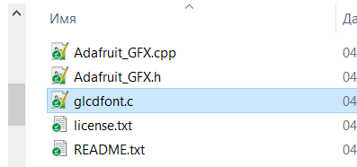

Никогда не замечал такой традиции.
Кстати, вот прямо сейчас заглянул:
Да, спасибо. Как я уже написал выше, я уже решил вопрос примерно этим же способом (только вместо шелла использовал GNU make - там, имхо, телодвижений получается меньше.

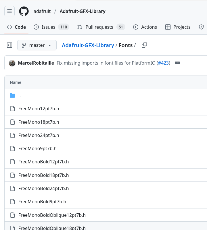

Плохая. .h файл не компилируется в отдельный объектный модуль и поэтому очень нехорошо размещать объект в нем.
Почему-то в оригинальной библиотеке Adafruit-GFX все шрифты в .h файлах…
Link:
Так Вы же их не сохраняете, сохраняются только результаты их работы. А компилируете Вы их прямо поверху - не вижу никакой проблемы.

В хедерах данные обычно хранят в случае, если с файловой системой возиться не хочется. Нет ее, например.
Представь, для начала, что тебе надо еще и файловую систему, еще и перелить туда файлы шрифтов, потом только свой скетч прошивать.
ну не только поэтому. При использовании файловой системы шрифты придется либо подгружать в оперативку, либо каждый раз читать из файла. Первое - расточительно, второе медленно. А из хедера они попадают напрямую в флеш.
