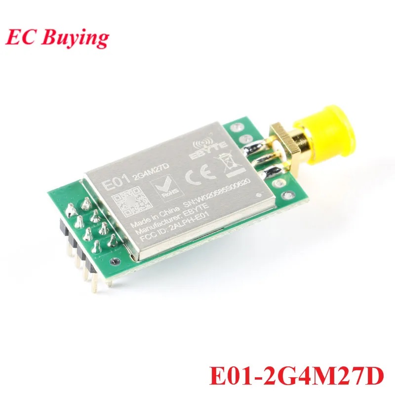

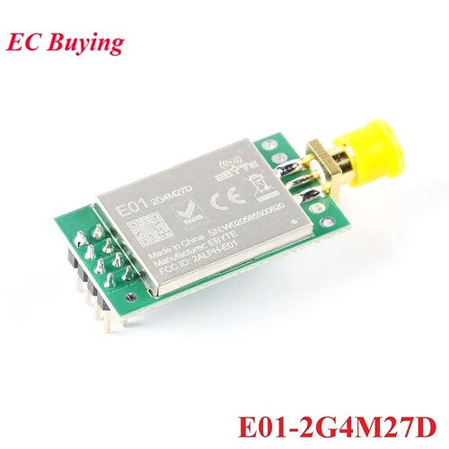

У меня модули точно такие ,стоили в районе 400р за штуку https://www.ebyte.com/en/product-view-news.aspx?id=450
