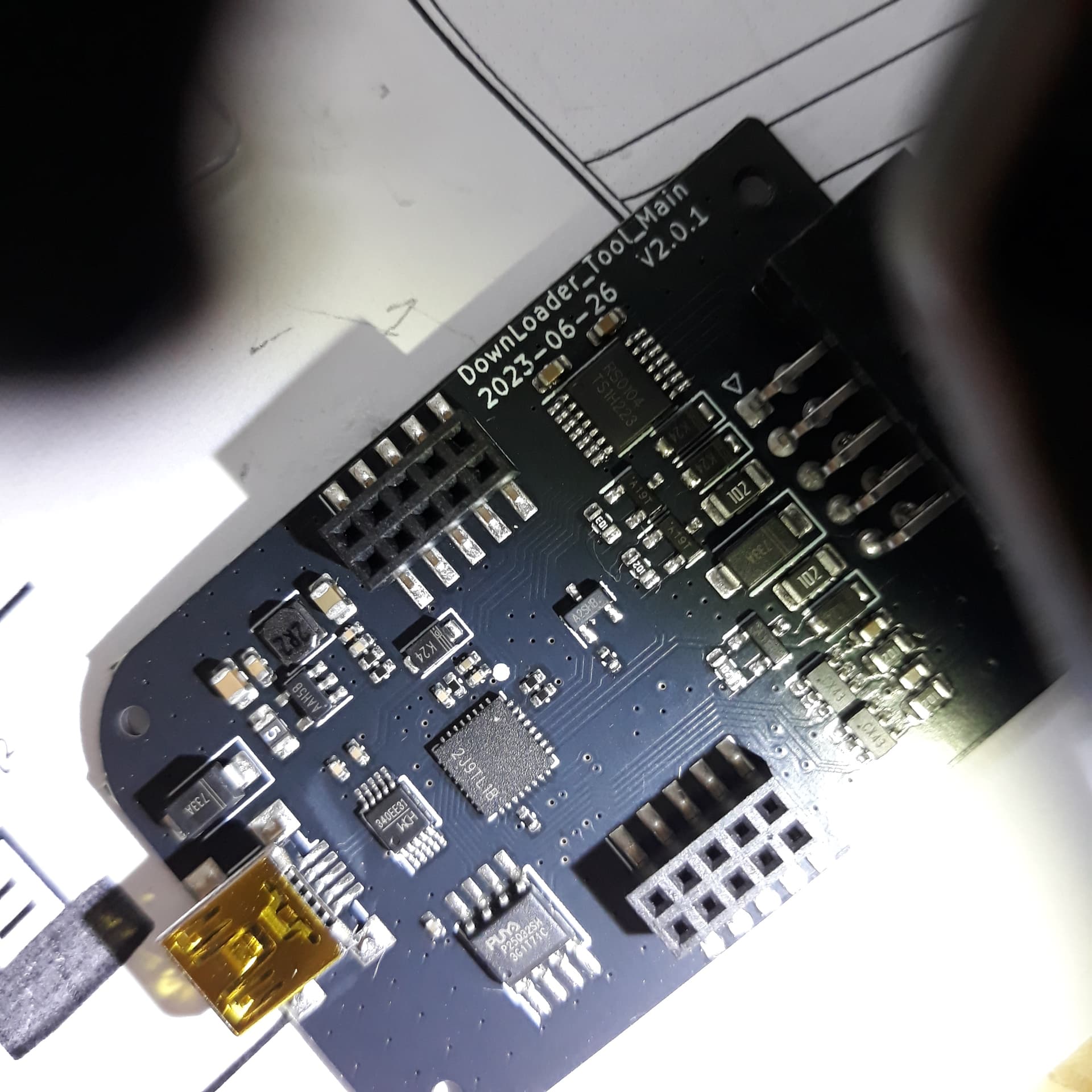

Пришел программатор для PUYA! Ни капли не сомневался, что PY32CubeProgrammer его не увидит.
Контроллер затерт лазером и нанесено новое обозначение, наивные какие, когда это нас останавливало
узнать что там за чип, 10 минут и, имеем полный расклад:

Итого: что за программатор(ссылка), есть ли смысл в приобретении(по поводу “порчи байтов” и взаимодействия с приложениями)
Смысла нет никакого, это для производственного процесса, через утилиту (которую я не нашел) в программатор заливается прошивка, сохраняется в той 8-ми ногой флэшке, подключаешь девайс для программирования, нажимаешь кнопку и устройство заливает прошивку.
Одним словом “Этот гвоздь не в ту стену”…
PS они сами его сдёрнули, находил предложение аналогичного прибора под разные контроллеры, по цене начиналось от 5000 где-то, дисплей правда повернут на 90 градусов, каждый программатор под свою марку производителя контроллеров, а начиналось с прибора ссылку на который привёл
Больше информации тут

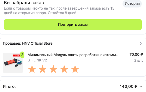

ST-Link V2 с STM или копии? Опять же перемаркировку никто не отменял.
чип затерт, но обновлялся, а что еще может стоить 70 рублей, только свисток…

это ST-Link V2 с али, за 70 рублей, флэша 128, но у моего продавана уже нет
