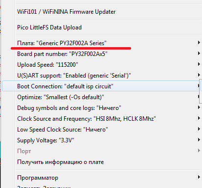

учитывая, что PY32F003 с 64 флэша и 8 рам (8 ноговые) просто выбрасывают в мусорку можно куда нибудь и приспособить
зато блинк компилируется влёт, а что есть в наличии PY32F003 - нет.
Скетч использует 8840 байт (43%) памяти устройства. Всего доступно 20480 байт.
Глобальные переменные используют 1096 байт (35%) динамической памяти, оставляя 1976 байт для локальных переменных. Максимум: 3072 байт.

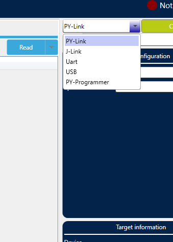

Есть платка в форм-факторе Нано, тут выше (или в той теме, где я впервые про этот МК упомянул) была ссылка.

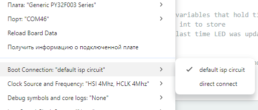

у меня есть PY32F003, но под них из ардуиновсого аддона даже блинк не компилируется, или аддон кривой или лыжи не той мазью намазаны
всё может быть, я DAPLINK и в прошлые разы не одолел, кроме как на горных особо и не ездил
Может не в лыжах дело, а в Китайцах?
