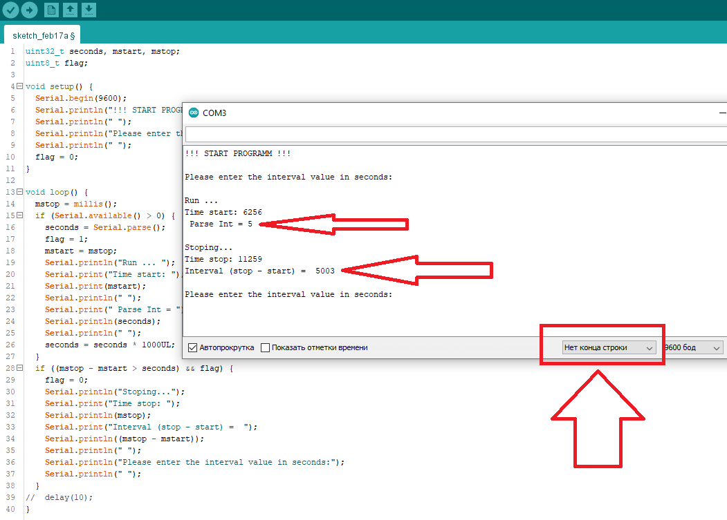

В общем вот такой у меня сегодня код получился:
Интервал с использованием Millis()
uint32_t seconds, mstart, mstop;
uint8_t flag;
  Serial.println("!!! START PROGRAMM !!!");
  Serial.println(" ");
  Serial.println("Please enter the interval value in seconds:");
  flag = 0;
  mstop = millis();
  if (Serial.available() > 0) {
    seconds = Serial.parseInt();
    flag = 1;
    mstart = mstop;
    Serial.println("Run ... ");
    Serial.print("Time start: ");
    Serial.print(mstart);
    Serial.print(" Parse Int = ");
    Serial.println(seconds);
    seconds = seconds * 1000UL;
  if ((mstop - mstart > seconds) && flag) {
    flag = 0;
    Serial.println("Stoping...");
    Serial.print("Time stop: ");
    Serial.println(mstop);
    Serial.print("Interval (stop - start) =  ");
    Serial.println((mstop - mstart));
//  delay(10);

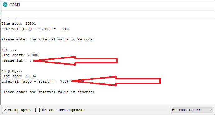

Полагаю, что лишние миллисекунды из-за работы Serial…
Так же важна настройка Монитора порта, а то “перевод коретки” за число считывал и при парсинге превращал в ноль.
ну это уже вопросы к реализатору функции Serial.parseInt() - почему не удаляет управляющие символы 0D, 0A

Я же написал в #43, что не нужно перевод каретки отправлять…
я в wokwi исследовал
Всё работает на УНО из сообщения 47, в монитор порте режим -" нет конца строки".
А я о чем и говорил…
