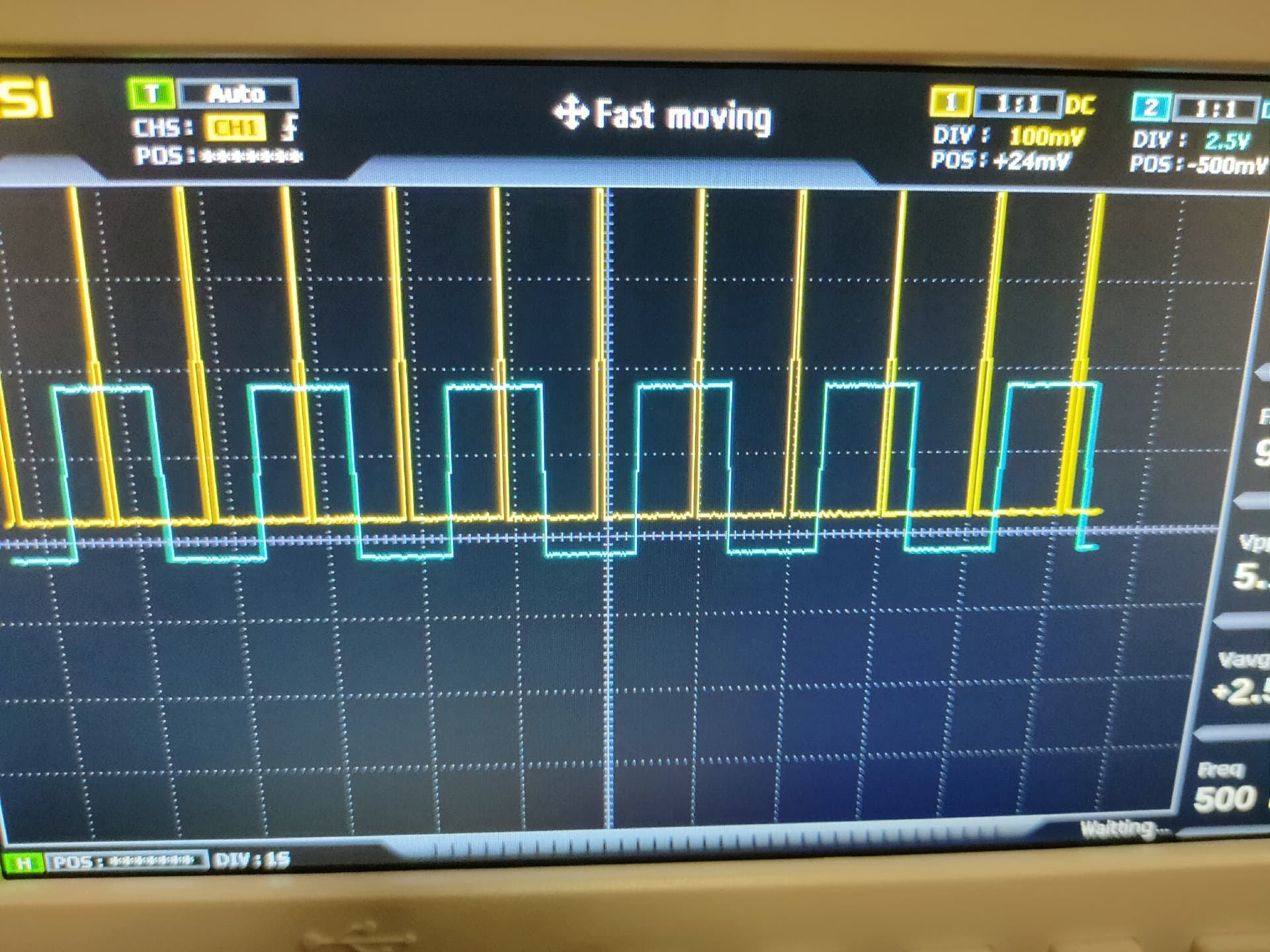

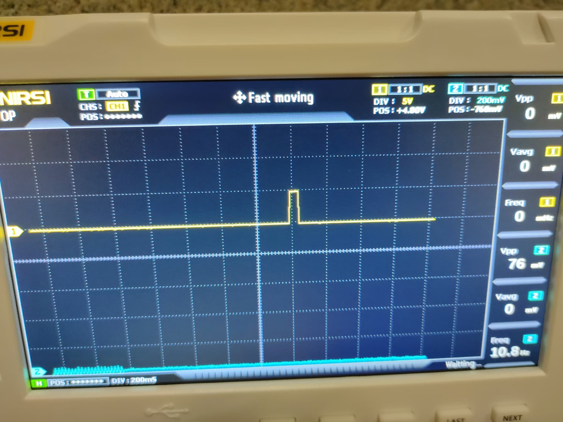

мне нужно будет параллельно выдавать ещё одну череду импульсов, поэтому я не связывался с delay. Сформулирую тогда общую задачу. Нужно подавать череду импульсов на лазер шириной условно 10х, одновременно с этим подать импульс на камеру шириной Х опять же повторяя его во времени
да, сам импульс проверял, то что нужно
и что мешает? перепиши без делея один импульс а далее по аналогии
наконец я понял смысл вашего вопроса.
Ответ - нет, то что вы хотите, сделать только внутри функции не получится. Если вам нужно ОДНОВРЕМЕННО с подачей одного импульса отслеживать другой - то всю задачу надо разбивать на элементарные стадии и после каждой стадии выходить в основной луп и делать другие задачи.
То есть применительно к подаче одного импульса - вы НЕ МОЖЕТЕ выполнить все это не выходя из функции ИМПУЛЬС - ничего не выйдет.
Надо так - включили пин в HIGH - вышли из своей процедуры в ЛУП, отсчитали время, когда наступил момент - снова вошли в процедуру и выключили пин…
А вообще читайте про конечные автоматы. Это именно то, что вы пытаетесь сделать, но идете неверным путем
Я хотел вторую череду импульсов задать в лупе, все как вы и говорите. Проблема встала с тем, что приходит на камеру. Поэтому я начал с этого. Нужна последовательность импульсов, которые приходят на камеру
почему нельзя обе пачки импульсов задать в ЛУПе?
Главное, что вам нужно понять - каждый импульс это не одно событие, а два - один передний фронт, другой задний. И задавать их надо по отдельности.

Первую череду задать довольно просто
int imp_l = 1000;
int imp_c = 50;
int delta = 30;
uint32_t tmr1 = 0;
uint32_t tmr2 = 0;
uint32_t timer = 0;
unsigned long a = 500;
unsigned long b = 0;
bool state1 = 0;
bool state2 = 0;
bool flag = 0;
  pinMode(6, OUTPUT);
  pinMode(7, OUTPUT);
  if (millis() - tmr1 >= imp_l)
    state1 = !state1;
    tmr1 += imp_l;
    digitalWrite(6, state1);
cо второй у меня была беда, пробовал что-то вроде:
   if ((millis() - tmr2 >= (imp_l + delta)))
    if (millis() - tmr2 <= (imp_l + delta + imp_c))
      state2 = HIGH;
      digitalWrite(7, state2);
      flag = 1;
      digitalWrite(7, LOW);
      tmr2 = tmr2 + imp_l + delta;
и оно работает, но получались паразитные импульсы, исправить которые не вышло
