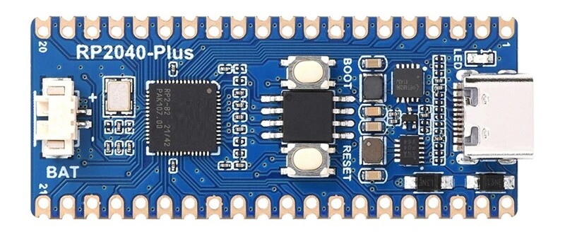

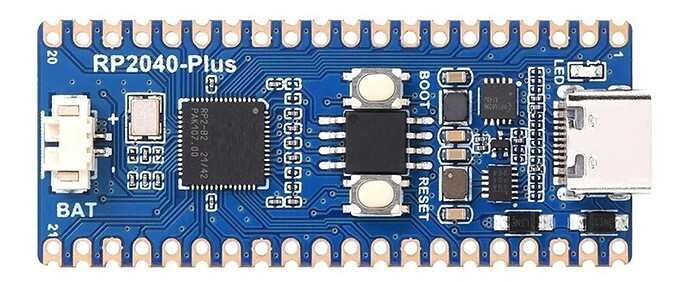

мне казалось они отличаются только обьемом флеша… остальное несущественно
С таким же объёмом, только у китайцев в 5 раз дороже чем чёрная.
