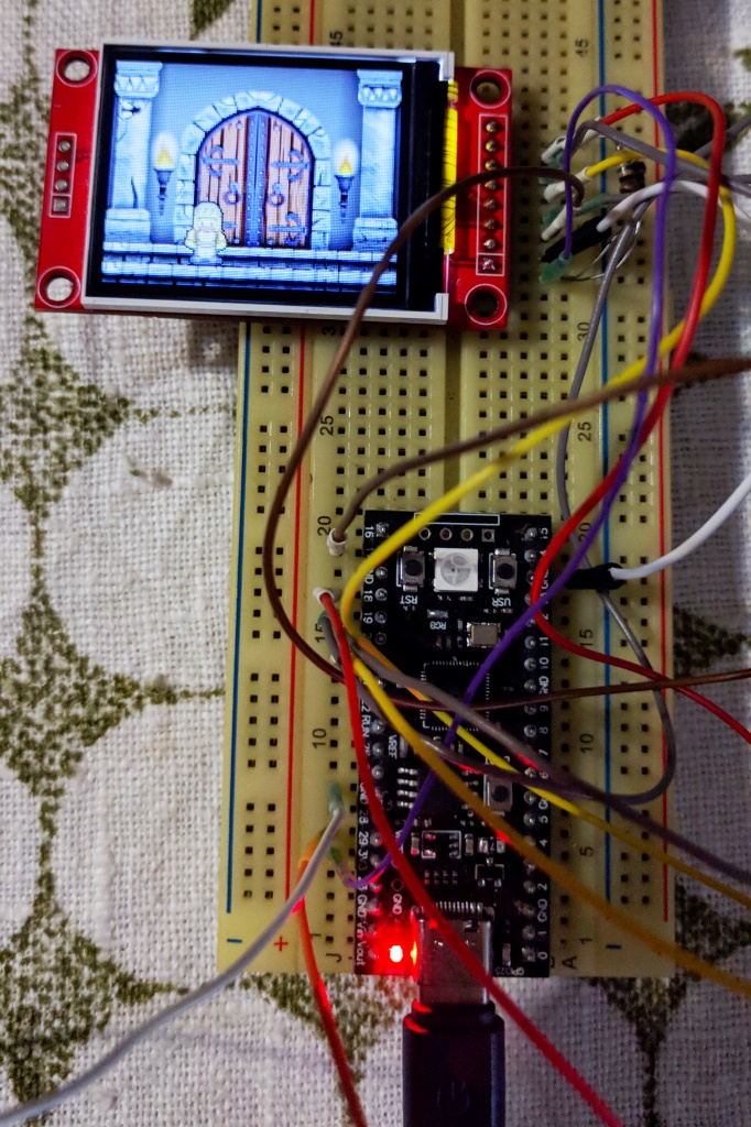

Вот чб экран по SPI работает, а цветной нет. Хотя выводы одни и те же (скетчи правда разные). Логика не ясна, берём чб экран - меняем уно,есп, пи пико - всё работает на одном скетче. Берём цветной и всё - пи пико не работает.
Дык может скетч показать и косяк найти?
И да, тестовый пример с цветным дисплеем работает?
Нет, тестовый не работает, как и все другие. Просто подсветка работает и всё.
поможем, у меня на пико все дисплеи на обоих SPI работают, выкладывай код
                // для RP2040 SPI0
TFT_CS 5 // GP5 - CS
TFT_RST 6 // GP6 - RESET
TFT_DC 7 // GP7 - A0
TFT_MISO 4 // GP4 - MISO (MISO, RX)
TFT_MOSI 3 // GP3 - SDA (MOSI, TX)
TFT_SCLK 2 // GP2 - SCK
Вот этот набор брал. В чб он работает.

ты опять импровизируешь, вот как прописаны оба SPI в ядре:
#define SPI01             // Дисплей на SPIO1, NRF24L01 на SPI0 (выбор между SPI0 и SPI1)
#if defined(SPI01)        // для RP2040 SPI1
#define TFT_CS        13  // GP13 - CS              (hard - 13)
#define TFT_RST       10  // GP14 - RESET           (10)
#define TFT_DC        11  // GP15 - A0              (11)
#define TFT_MISO      12  // GP12 - MISO (MISO, RX) (hard - 12)
#define TFT_MOSI      15  // GP11 - SDA  (MOSI, TX) (hard - 15)
#define TFT_SCLK      14  // GP10 - SCK             (hard - 14)
#else                     // для RP2040 SPI0
#define TFT_CS        17  //5   // GP5 - CS               (hard - 17)
#define TFT_RST       20  //6   // GP6 - RESET
#define TFT_DC        21  //7   // GP7 - A0
#define TFT_MISO      16  //4   // GP4 - MISO (MISO, RX)  (hard - 16)
#define TFT_MOSI      19  //3   // GP3 - SDA  (MOSI, TX)  (hard - 19)
#define TFT_SCLK      18  //2   // GP2 - SCK              (hard - 18)
#endif
Никак. Отложу пока:) Примусь за Nokia 5110 LCD на уно тоже был забавен. С одной библиотеки заработал.

VID_20230323_154227
Можно сразу два разных экрана использовать.
Но нокиа не хочет в этой библиотеке работать, хоть имеет 3 варианта подключения в примерах.

Дурацкий вопрос, как запустить в моём примере сразу 3 разнотипных экрана?
Понял как много и разных вешать :slight_smile: Запустил экран и игру свою. Осталось, пишет, всего 2 Мб свободными…, а где ещё 14?
VID_20230324_165958
//вывод картинок на два разных дисплея
#include <Arduino.h>
#include <U8g2lib.h>
#include <Adafruit_GFX.h>
#include <Adafruit_ST7735.h>
#include <SPI.h>
#include "ris.h"
#include "ris_.h"
#define TFT_CS     16
#define TFT_DC     21
U8G2_ST7565_ERC12864_F_4W_HW_SPI u8g2(U8G2_R0,/* cs=*/17 , /* rs=*/21 , /* rse=*/ 22);// для rp2040 (отдельно разводят выводы CS и reset)
Adafruit_ST7735 tft = Adafruit_ST7735(/* TFT_CS=*/16, /*  TFT_DC=*/21, /* TFT_RST=*/20);//для rp2040
// TFT_SCL 18
// TFT_SDA 19
int t=100;// пауза
  u8g2.begin();
  u8g2.sendF("c", 0xA7);//инверсия цвета
  u8g2.setContrast (20);
 tft.initR(INITR_BLACKTAB);
  tft.setRotation(2);
 tft.fillScreen(tft.Color565(0,0,0));
//u8g2.clearBuffer();
u8g2.drawXBMP( 0, 0, 128, 64,ris_1 ); u8g2.sendBuffer();drawFoto(0,0,ris_01,128,160); delay(t);
u8g2.drawXBMP( 0, 0, 128, 64,ris_2 ); u8g2.sendBuffer();drawFoto(0,0,ris_02,128,160); delay(t);
u8g2.drawXBMP( 0, 0, 128, 64,ris_3 ); u8g2.sendBuffer();drawFoto(0,0,ris_03,128,160); delay(t);
u8g2.drawXBMP( 0, 0, 128, 64,ris_4 ); u8g2.sendBuffer();drawFoto(0,0,ris_04,128,160); delay(t);
u8g2.drawXBMP( 0, 0, 128, 64,ris_5 ); u8g2.sendBuffer();drawFoto(0,0,ris_02,128,160); delay(t);
u8g2.drawXBMP( 0, 0, 128, 64,ris_6 ); u8g2.sendBuffer();drawFoto(0,0,ris_03,128,160); delay(t);
u8g2.drawXBMP( 0, 0, 128, 64,ris_7 ); u8g2.sendBuffer();drawFoto(0,0,ris_01,128,160); delay(t);
u8g2.drawXBMP( 0, 0, 128, 64,ris_8 ); u8g2.sendBuffer();drawFoto(0,0,ris_02,128,160); delay(t);
u8g2.drawXBMP( 0, 0, 128, 64,ris_9 ); u8g2.sendBuffer();drawFoto(0,0,ris_03,128,160); delay(t);
void drawFoto(int x,int y, const uint8_t *bitmap,int w,int h) {//функция вывода фотокартинки
if(x<0||x+w>128||y<0||y+h>160){return;}
 tft.setAddrWindow(x,y,x+w-1,y+h-1);
 SPI.beginTransaction(SPISettings(40000000, MSBFIRST, SPI_MODE0));
  digitalWrite(TFT_DC, HIGH);
  digitalWrite(TFT_CS, LOW);
 for(int j=0; j<h; j++) {
    for(int i=0; i<2*w; i=i+2) {
    SPI.transfer(bitmap[i+1+j*2*w]);SPI.transfer(bitmap[i+j*2*w]);
  // SPI.transfer(pgm_read_byte(bitmap+i+1+j*2*w));SPI.transfer(pgm_read_byte(bitmap+i+j*2*w));
  digitalWrite(TFT_CS, HIGH);
  SPI.endTransaction();
Вот вариант, который ожидаемо заработал (не думал правда, что ресет тоже надо разводить). Это аппаратный SPI 0 , дисплеи параллельны. Ресурс платы, как я понимаю, позволяет вешать гирлянду разномастных экранов и библиотек в различных вариациях соединений. Как прописывать второй SPI ?, чтобы работало с первым на своей группе экранов.
