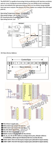

**Author:** ![And14](https://forum.arduino.ru/letter_avatar_proxy/v4/letter/a/b9bd4f/32.png) [@And14](https://forum.arduino.ru/u/And14)\
**Post date:** [22.Апрель.2025 15:30:15 UTC](https://forum.arduino.ru/t/rasshiritel-portov-mcp23017-c-lcd2004-zavisaet-shina-i2c/17399/56 "2025-04-22T15:30:15Z")
</div>
Все. Разобрался. Проблема решилась подключением адресных пинов MCP A0, A1, A2 на минус. Адрес не изменился, естественно. Ушли три проблемы:.
1. Подключение дисплея Lcd2004, lcd 1602 перестало влиять на работу остальной периферии.
2. Контрольный светодиод на выходе А0 MCP перестал мерцать при низком уровне.
3. Релюшки перестали противно пищать при включении (я думал это они так работают). Срабатывают четко.
Потестил 10 мин, перезагрузки, сбоев нет.
Всем конструктивным участникам - спасибо.

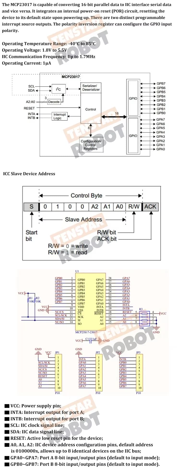

> [@And14](#):
А раньше они куда были подключены? Просто в воздухе болтались?
<div class="post-metadata">
**Author:** ![sadman41](https://forum.arduino.ru/letter_avatar_proxy/v4/letter/s/ed8c4c/32.png) [@sadman41](https://forum.arduino.ru/u/sadman41)\
**Post date:** [22.Апрель.2025 15:56:34 UTC](https://forum.arduino.ru/t/rasshiritel-portov-mcp23017-c-lcd2004-zavisaet-shina-i2c/17399/58 "2025-04-22T15:56:34Z")
</div>
Какое-то нелепое стечение обстоятельств.
Всё валилось при подключении LCD, а починилось пайкой MCP в том месте, где, полагаю, не требуется.
**Author:** ![xDriver](https://forum.arduino.ru/user_avatar/forum.arduino.ru/xdriver/32/367_2.png) [@xDriver](https://forum.arduino.ru/u/xDriver)\
**Post date:** [22.Апрель.2025 16:00:24 UTC](https://forum.arduino.ru/t/rasshiritel-portov-mcp23017-c-lcd2004-zavisaet-shina-i2c/17399/59 "2025-04-22T16:00:24Z")
</div>
> [@sadman41](#):
> не требуется.
подтверждаю! ))

> [@ЕвгенийП](#):
Судя по фото из инета - да. @xDriver молодца, чё-то не нашёл. Походу переход под сборкой, нехорошо!
