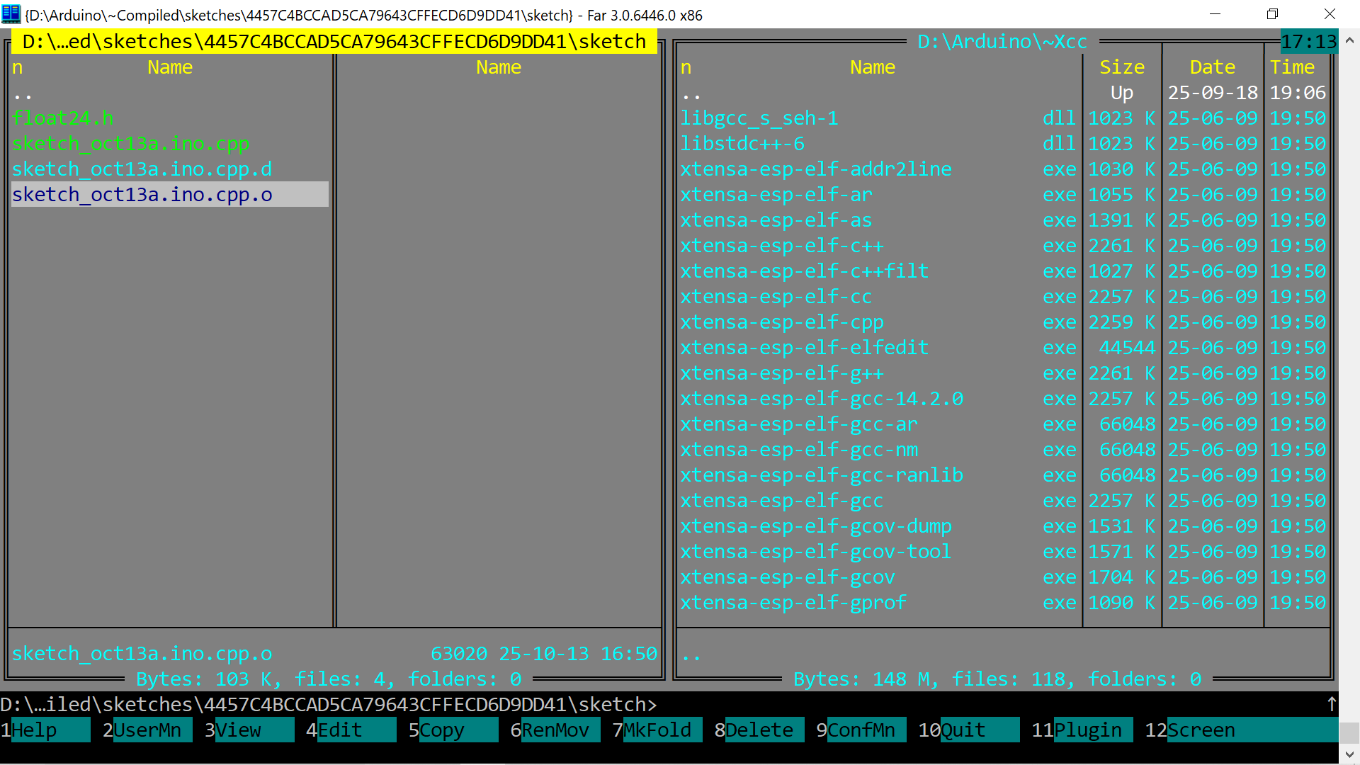

У меня нет АВР, у меня есть ЕСП32, но мне просто интересно глянуть, во что компилируется ваш код с классами.

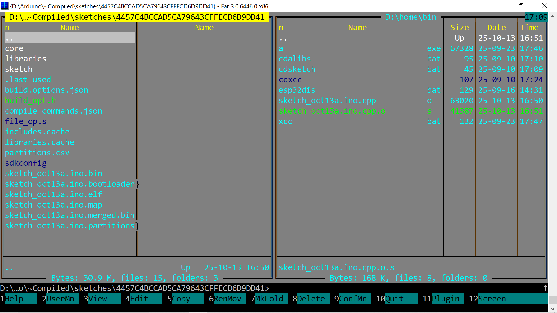

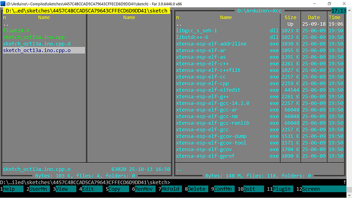

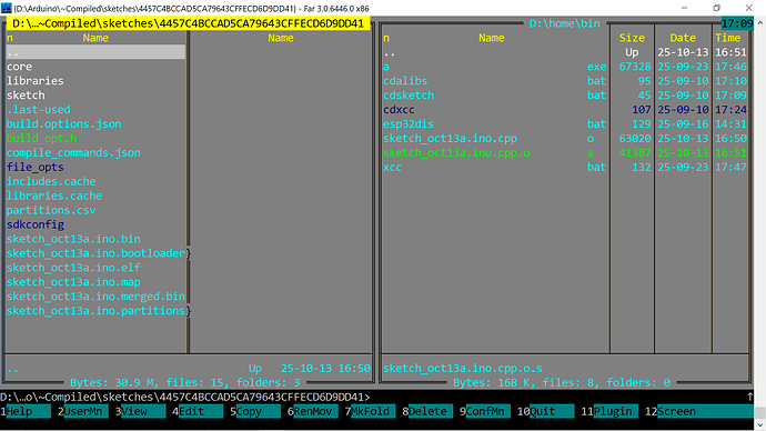

Я правильно понимаю, что если выдернуть из ассемблерного листинга нужные куски кода и встроить их в класс, то будет работать быстрее и с опцией -Os? Или компилятор оптимизирует и ассемблерные вставки?
Вы бы для начала сгенерили их и выложили сюда, как @vvb333007 просил - а потом посмотрим, что там
Безотносительно ассемблера, обратите внимание на количество вызывов функций:
// обычный float. К сожалению, ESP32 _поддерживает_ аппаратно float, поэтому код ниже, конечно, быстрее
// и для прямого сравнения не годится. Но сравнивать мы будем не это, а количество вызовов функций:

Можно с другой стороны подойти. Найдите, где у вас скомпилированный скетч лежит:
Найдите (ну или пусть подскажет кто с АВР работает) каталог с вашим компилятором. Нам нужен не он, а утилита ???-???-objdump.exe которая там где-то рядом с компилятором лежит.
У меня он находится в
C:\Users\WINDOWS\AppData\Local\Arduino15\packages\esp32\tools\esp-x32\2411\bin\
Скопируйте туда .o файл из каталога найденного на шаге 1 :slight_smile: (слева ваш скетч, справа - каталог с компилятором):
Запустите
???-???-objdump -d -S Имя_O_файла > какое_нибудь_имя.s
Получите листинг ассемблерный, с комментариями
