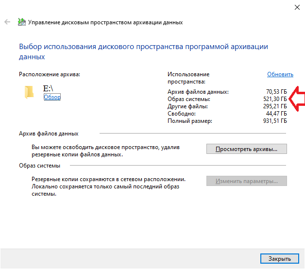

У приятеля было настроено резервное копирование штатными средствами Windows (через Панель управления). Сейчас посмотрел и ужаснулся:
SSD для ОС имеет размер всего 128 Гб! Откуда оно в образ системы затащило еще 400+ Гб ???
Причем изначально я подумал, что это “собирательный” образ системы. Удалил все и запустил вручную. На скриншоте результат единовременного выполнения резервного копирования.

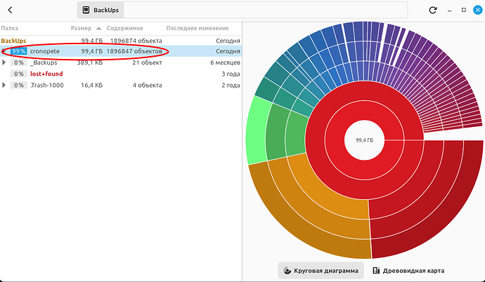

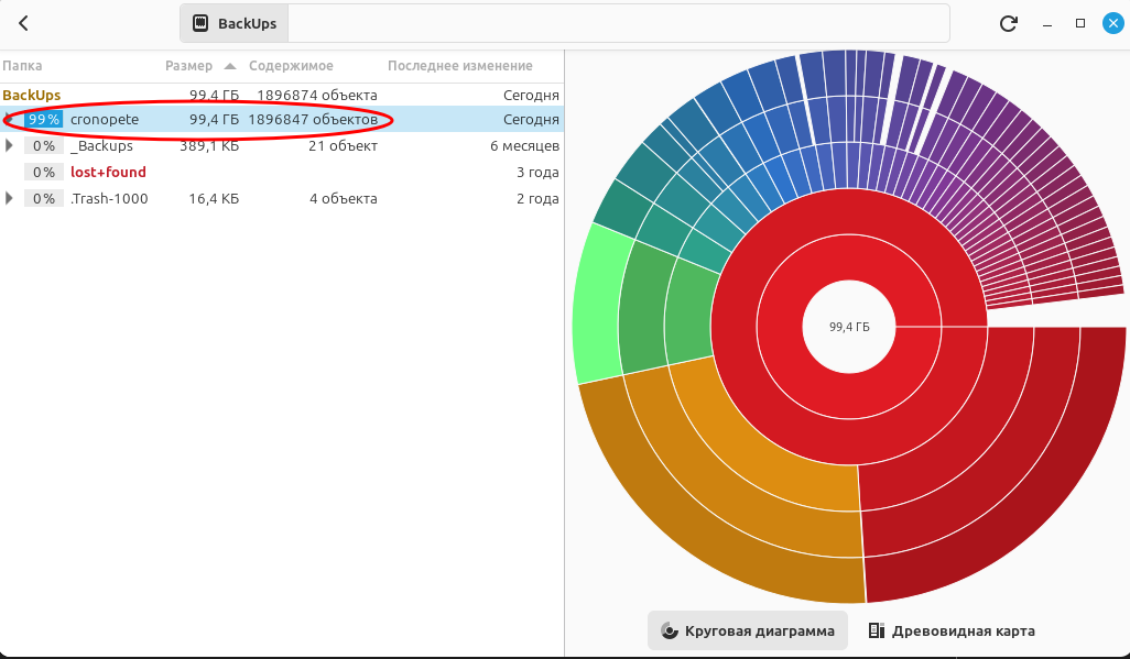

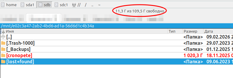

Жесткие ссылки. Если файл не изменился, то в новый архив попадает не копия файла, а жесткая ссылка на него. А утилиты, подсчитывающие размер, зачастую считают ссылки, как отдельные файлы.
Вот у меня бэкапы (не средствами системы, но разницы нету ))
Кстати, а системная считалка показывает реальный размер ))
Я же специально написал:
То есть нет там никаких «полугодовых» бэкапов. Место под бэкап было очищено от них и запущено резервное копирование. В результате была создана единственная копия.
