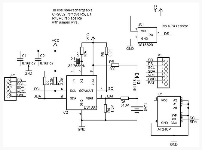

Модуль HW-111 c чипом DS1307 запускается программой

Так в чем проблема-то?

> [@ВладФ](#):
> `сообщаемое время продолжается от момента выключения с отставанием от времени на ПЛ`
Для начала заменить батарейку

![image](https://forum.arduino.ru/uploads/default/original/2X/d/d6f16f23e448cd8b812c0b305dbd23fc524bcac2.jpeg)
Удаляйте лишние детали, как написано, и будет счастье. R7 тоже лишний.

Я R7 не удалял, да и R4 тоже не мешает. Все работает. А вот диод нужно удалить обязательно

> [@v258](#):
> Я R7 не удалял
А на первом модуле у меня его и не было ))

R7 не мешает, но батарейку должен слегка подсаживать. При батарейном питании.

R7 к батарейке не относится. R4 - да, но там токи микроамперные. По сути он там и не нужен, но зачем-то же его всунули )))

> [@v258](#):
Здрасьте! А генератор от батарейки не работает?

Работает. А R7 к батарейке не подключен 😉

Генератор работает от батарейки, которая разряжается через R7 в т.ч.

> [@v258](#):
> А в чем проблема поставить нормальную батарейку?
Эта схема рассчитана на никелевый аккумулятор. Если поставить 3х вольтовую батарейку, без удаления деталей, как выше описали, она бабахнет от 5 вольт. Да и делитель R4 R6 не даст нормально работать.

to GREEN: Не понял зачем удалять R6 и что такое jmper wire.

> [@ВладФ](#):
> зачем удалять R6
Не нужен он там
> [@ВладФ](#):
Перемычка. Резистор удалить, цепь замкнуть, иначе батарейка не будет соединяться с выводом Vbat чипа

Подвожу итог двухдневным опытам с HW-111. У меня был приобретен около года назад один такой модуль, который из случайного скетча загрузился по onewire, но установить время не удалось и опыт прервался. Столкнувшись с трудностями приема времени по NTPC и обнаружив библиотеку RTC, я вернулся к старому HW и получил время. Сгоряча заказал еще пару HW, из которых заработал только один. Два работосgособных HW оказались на работающих платах и к вечеру только один из них продолжал показывать время. Ошибки были RTC communications error = 5 и
RTC communications error = 2
RTC was not actively running, starting now
У двух новых HW были удалены D1 и R6, вставлены перемычки на место R6, но ничего не изменилось. Работающий HW по прежнему пропускает время, в течении которого плата с ним была отключена от ПК.
Что этот пропуск дефект HW или дефект программы?

Думаю, начинать нужно с ревизии платы на предмет неконтакта, раз нет связи с модулем
Потом отложить свой скетч и загрузить примеры, что идут с библиотекой, ну а потом уже делать вывод, что косячит - модуль или прошивка
