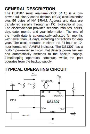

На одной плате с неизменяемыми подводами GRD, VCC, SDA, SCL по очереди ставятся разные HW. Один сообщает текущее время (сдвинутое), другой же сообщает об ошибке. Контакты на HW я проверил. Где может нарушаться коммуникация. Кстати, дефектный HW, это тот, который и до перепайки не работал.
Так что надо вернуться к основному вопросу: почему теряется время, в течении которого плата была отключена?
А дефекты других HW оставим на потом.
Потому что останавливается генератор. У этого модуля вроде бы нет команды на включение его работы от батарейки, даже если модуль был без батарейки, генератор стартует, как только устанавливается время и не останавливается, пока батарейка что-то дает.
Поэтому, если не брать во внимание бракованный чип, причина может быть только в батарейке. Нужно брать мультиметр и прозванивать, хотя бы приходит ли плюс батарейки на Vbat чипа и сколько там вольт.
Спасибо! Проблема решена проверкой батареек и контактов между минусом батареи и GRD, Если все ОК, то вероятность правильного хода времени высокая. У меня из двух HW - один работает правильно. Время идет и при отключенном питании.

В даташите 3х вольтовая батарейка нарисована. Если поставить ионистр то питать его придётся от 5 вольт. R4 из 5 делает 3 вольта.

Потому что пятивольтовых батареек не бывает (да и не указан вольтаж батарейки там). А так модуль до 5.5v, емнип, питать можно. И на Vbat то же самое напряжение можно подавать смело.
R4 работает как плечо делителя совместно с R6, который нужно заменить перемычкой. Делитель нужен, чтобы не подавать 5v на аккумулятор, если таковой используется - чтобы тому не поплохело. Т.е R4 - это тоже элемент цепи заряда. Без аккумулятора он там нах не сдался, т.к. единственное, что будет делать - это сажать батарейку.

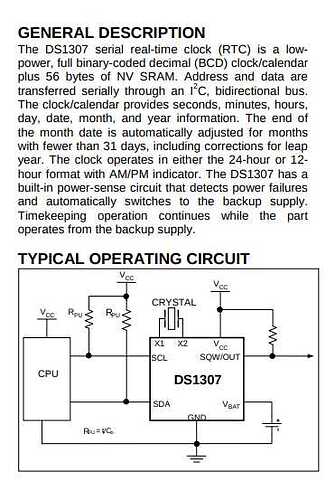

Ну ты бля ваще! Опустить глаза под рисунок и прочитать
VBAT – Battery input for any standard 3V lithium cell or other energy source. Battery voltage must be
held between 2.0V and 3.5V for proper operation.
На входе VBAT для нормальной работы напряжение между 2 и 3.5 вольта. Максимум 3.5 вольта, Карл!
Ок, не опустил глаза, каюсь. Так делитель напряжения R6/R4 там зачем? Чтобы 3v батарейки до 2.25v опустить? Для чего?
Ну ты ж сам привёл схему. Батарейка подключается без резисторов. Это если аккумулятор или ионистор или вообще без резерва а только питание 5 вольт надо обеспечить на Vbat от 2 до 3.5 вольт с помощью делителя.
