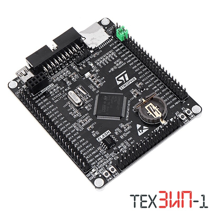

STM32F407 -
84 пина - мало? :slight_smile:
Яж говорю просто пробежался… ну да 405/407 кортекс… поинтереснее будут
на таком полётные контроллеры сделаны
