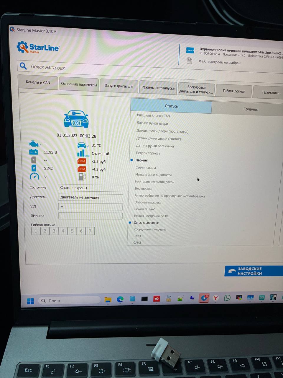

А можно в коде как то поправить ,если показания не в диапазоне 1100-1600 чтоб на пине не было ничего,или так не сделать?
А у вас сейчас как-то по другому!? :roll_eyes:
Там 1 появляе на 5 пине,когда не в диапазоне и0 когда в диапазоне
И вы не знаете как с этим справиться?
Или может не в этом дело,вообщем когда я питание от платы убрал+ ,почему то начало во 2 пин срать,получается как то туда минус начал залетать,и стало сыпать ошибками в машину
Вот выше написал в чем проблема,получается на том пине который считывает импульсы,появляется минус
