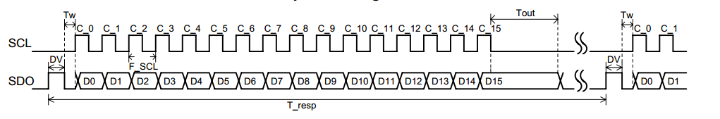

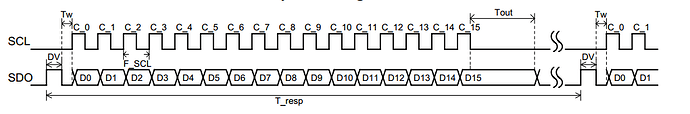

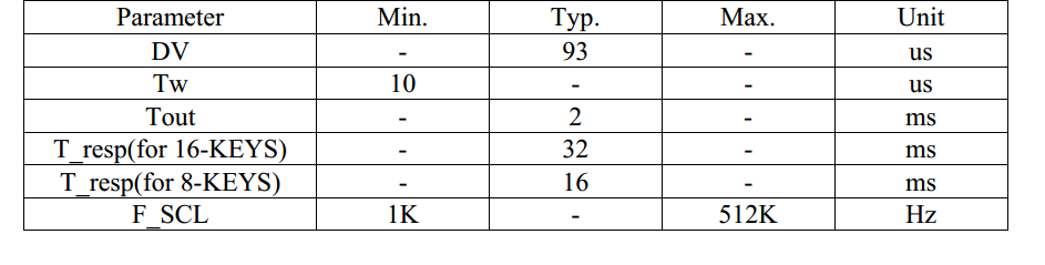

Добрый вечер.
НЕ могу никак сообразить , вроде все правильно и все должно работать , но что-то не то
тайминги
> **Спойлер**
> ![image](https://forum.arduino.ru/uploads/default/original/2X/d/d9ff2576bea788e54ce59206ada54e4678728fbb.png)
> ![image](https://forum.arduino.ru/uploads/default/original/2X/0/0f944d21763fea497ba44cf5eddd304264d1b544.png)
код
> **Спойлер**
> ```arduino
> #include <util/atomic.h>
> #define CLR(x,y) (x&=(~(1<<y)))
> #define SET(x,y) (x|=(1<<y))
> #define CLK_PIN PD2
> #define SDO_PIN PD3
> volatile uint16_t touch;
> uint16_t touchc;
> void setup() {
> Serial.begin(9600);
> pinMode(CLK_PIN, OUTPUT);
> pinMode(SDO_PIN, INPUT_PULLUP);
> EIMSK = (0 << INT3);
> EIFR = (1 << INTF3);
> EICRA = (1 << ISC31) | (1 << ISC30);
> EIMSK = (1 << INT3);
> sei();
> void loop() {
> ATOMIC_BLOCK(ATOMIC_FORCEON) {
> touchc = touch;
> if (touchc) {
> for (byte b=0; b<=15; b++) {
> if ((touchc>> b) & 1) {
> Serial.print(touch,HEX);
> }Serial.print(touch,HEX);
> ISR(INT3_vect) {
> touch = 0;
> delayMicroseconds(100);
> for (byte i=0; i<=15; i++) {
> SET(PORTD, CLK_PIN);
> delayMicroseconds(50);
> touch |= (PORTD & (1 << PD3) ) ;
> CLR(PORTD, CLK_PIN);
touch всегда равна 0 , ослик на PD3 показывает только первый импульс 93us , PD2 показывает всего 1 импульс вместо 16.. не пойму почему он не дергает ногой , разве 50 микросекунд для него сильно быстро ?
ATMEGA 2560
Скажите плиз , где я опять торможу
