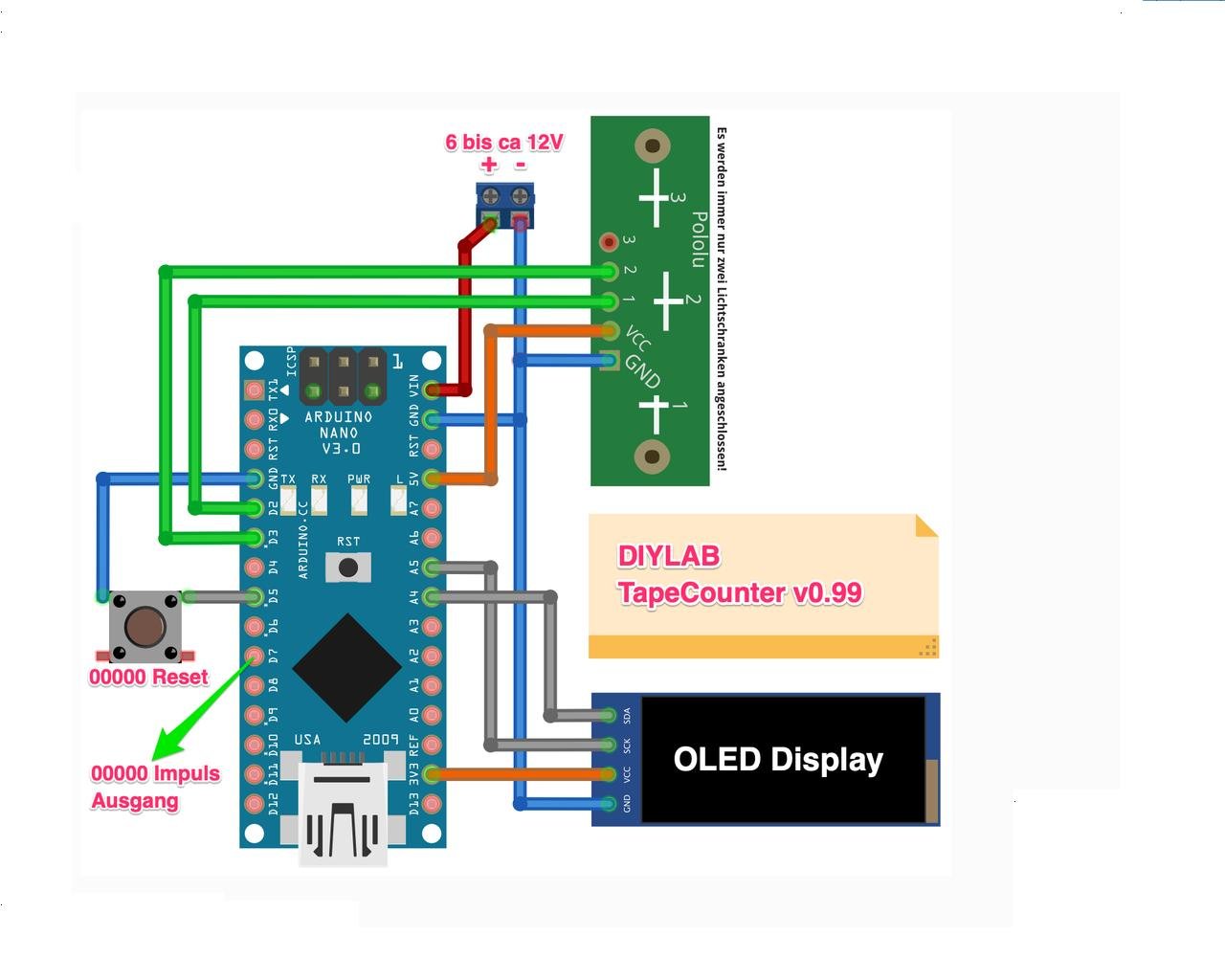

Счётчик для катушечного магнитофона
Всем присутствующим здоровья! Нашёл у немецких коллег скетч счётчика для катушечного магнитофона на Ардуино Нано.Собрал,работает.Немного не устраивает счёт и отсутствие одной функции.А именно:счёт идёт до 9 и потом переходит на следующий регистр,т.е в формате 99999.Как перевести в формат часов,минут и секунд,т.е. 95959 ,и добавить функцию переключения счёта в зависимости от скорости,т.е. сейчас он работает для скорости 19 см/с,а при 9 см/с показания должны удваиваться.Просьба не кидать помидорами,в программировании,я,чуть выше ноля.

А ничего , что единица счета в данном случае, она как бы немного , совсем чуточку, нифига не линейная ?
Представить, что это секунды и при выводе на дисплей перевести секунды в ЧЧ:ММ:СС.
Не надо лукавить.
Вы что, не знаете, как перевести, скажем 983 секунды в минуты:секунды?
Еще: необходима схема.
И последнее: если Вы хотите что-то сделать самостоятельно, нужно привести код с собственными попытками. Если же Вы хотите, чтобы сделали за Вас, тему следовало размещать в разделе “Иу исполнителя”.
там немцы уже всё за него сделали
В смысле-не линейная? Обводной ролик вращается с постоянной скоростью.
Я,не прошу сделать за меня,я прошу подсказать где менять значения.
Два оптодатчика на D2-D3,для подсчёта импульсов и определения направления счёта,дисплей,и кнопка сброса на ноль.
А чо у авторов кода не спросишь?
У них эта тема давно в архиве,ещё за 2020 год.
Ну, значить, не судьба.
Т.е. именно в вывод на дисплей нужно ввести поправку?
Я бы так делал.
Спасибо за подсказку,попробую.

видимо тут:
* Write OLED Display
void WriteOled(unsigned long val) {
    // Buffer for all five digits.
    char buffer[5];
    // Formatting the output.
    sprintf(buffer, "%05ld", val);
    // Output on the display.
    oled.println(buffer);
5 на 6 тока поменяй.
а не 8?
5 цифр с ведущими нулями + 0х00 в оконцовке
так функцию всю переписывать надо, я думал ты об этом, а ты об ошибках )))
