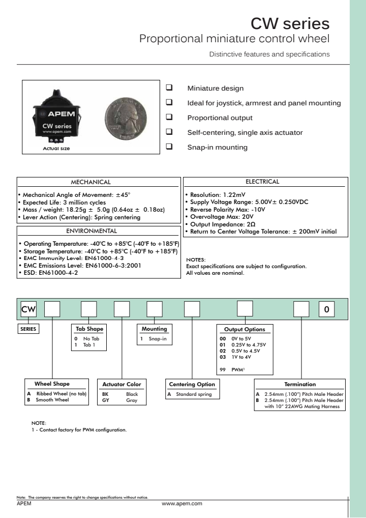

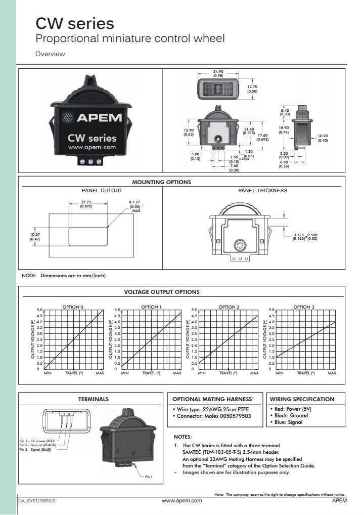

Всем привет, имеется ПРОВОДНОЙ пульт, на пульте Joystick Hall Effect (CW-B1BK1A02A0)APEC и кнопка с подсветкой. Хочется иметь возможность управлять этим пультом по беспроводной связи. Например при помощи arduino и модулей на 433мгц.
