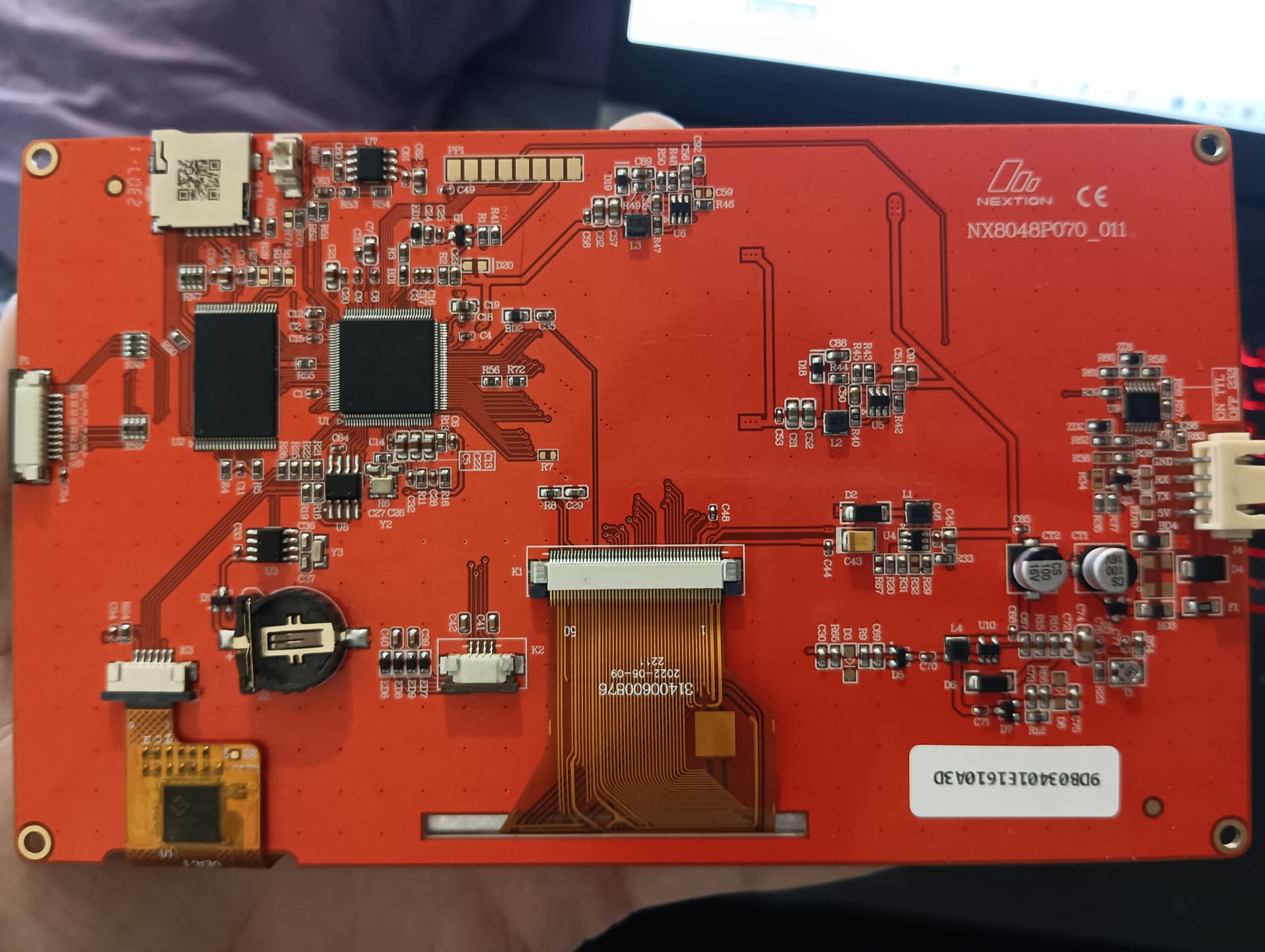

Всем привет! Случайно подал напряжение 12В на дисплей Nextion NX8048P070_011 вместо 5В
. Кратковременный звук искрения и свечение экрана. После чего дисплей не работает, никаких признаков жизни. Если у кого-то есть хоть какие-то идеи как это можно исправить, буду очень благодарен!
а какие идеи вы ждете? починить не имея оборудования и знаний, не выйдет!
это не “контакт отошел”.
при такой ситуации, как правило горят DC-DC преобразователи, коих в данном случае аж 4 штуки (U4, U5, U6, U10), чаще горят на разрыв, но бывает и на пробой и в этом случае тащат за собой почти все что питают.
вообщем тут как повезет, иногда не выгодно восстанавливать.
Понял, спасибо!
А есть какой-то простой способ проверить на работоспособность U4, U5, U6, U10?
выяснить что это за микрухи, почитать даташит, понять где вход/выход и тестером помереть. желательно схему этого нехтуса достать, тогда легче будет.
Понял, благодарю за ответ! Буду пробовать )
еще проще можно, там около каждой микрухи дроссель стоит,буквой L обозначены, померить сопротивление между ними и землей (минус), не должно быть КЗ, это проще, но о работоспособности микрухи,при отсутствии КЗ, не говорит.
