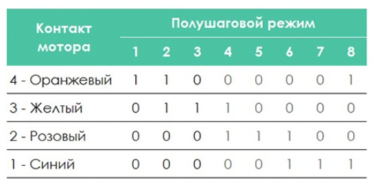

У полушагового шаговика 8 состояний выходов, идущих на драйвер движка. Их надо закодировать побитно в 8 байт, и выдавать прямо в порт, где подключены выходы на биты порта 0, 1, 2, 3.
И переключать при каждом шаге одну переменную - назовем Фаза, значения 0…7. Переключать или в + или в - в зависимости от направления.
И всё будет просто и наглядно, как мычание ахаха.

Состояния берем из таблицы:
Время между шагами добавляем по вкусу, через millis а то и в собственном таймерном прерывании, как большие.
