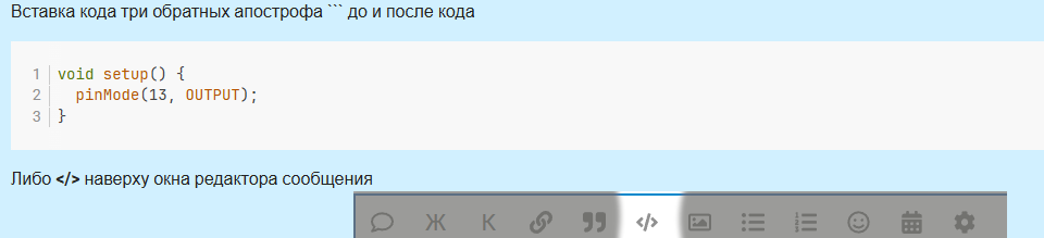

:grinning_face: На пятый раз повезёт!
В телефоне за тремя точками(вроде).
