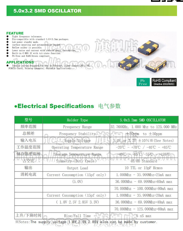

> [@\_ВН](#):
> именно эти я не использовал, но нечто подобное имело стандартный лог выход
> конечно лучше доки посмотреть ppm
> там вроде и в описании что-то было
Как то с даташитом там все очень не очень )))
 ![image](https://forum.arduino.ru/uploads/default/original/2X/7/72634103a5bc0c7f221b025def7ad1f55d4388ee.jpeg)
Из этого английско-китайского описания нашел крайнюю нестабильность в 20-50 ppm
И непонятную фразу Output Load - 19pF or 10TTL
А если там еще что-то на выходе быстродействующее нужно ставить, так особого выигрыша нет с пассивным кварцем

> [@sav13](#):
и чего тут непонятного, нагрузка до 19 пикофарад или 10 входных ног ТТЛ, для датчика ток втекающий
