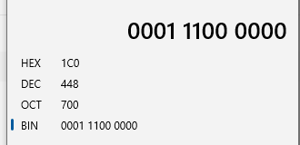

Это как? В какое число? Для чего?
вот три выключателя, 1, 2, 3. Если хоть один изменил свое положение, то если реле разомкнуто, то должно замкнуться. а если замкнуто, то должно разомкнуться.
Считал на каркуляторе:

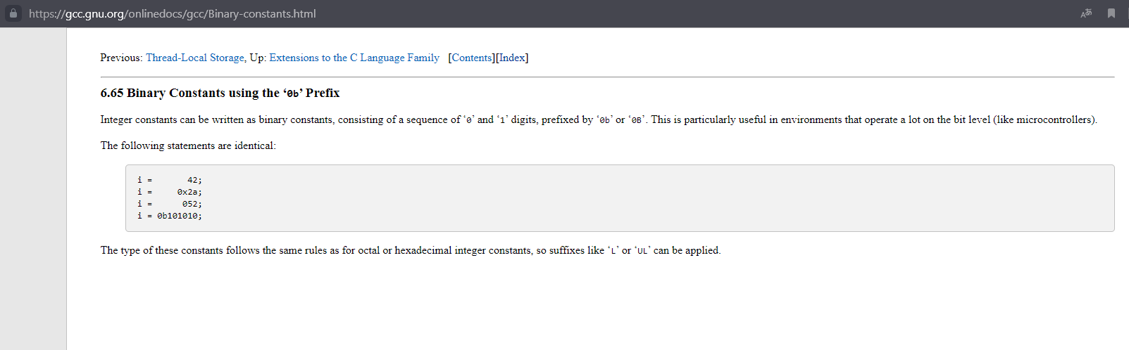

Так регистры портов 8ми битные, тут же 12 бит. Компилятор обрежет лишние 4 бита и будет 11000000.

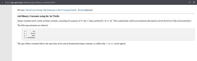

я не тот стандарт читаю?

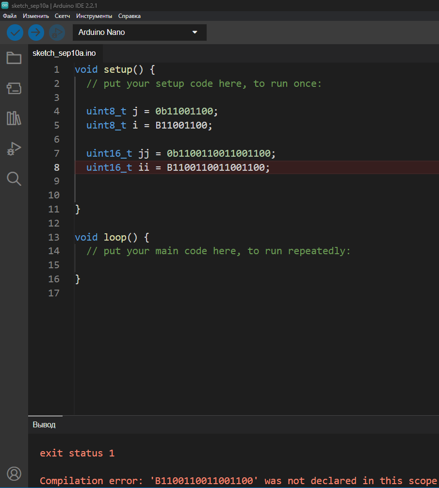

Честно говоря, я даже не помню хоть раз где нибудь что-то кроме “0b”. Всякие CodeBlocks’ы не в счёт,там видел “B”.
Не думаю что GCC это стандарт. При всём уважении к Столману.

Ну так не зря ж в Ардудино придумали binary.h! Дабы хоть как то залатать стандарт.)
Ну так эти все переопределения чистая условность же. Только для человека. Не нравится если, никто же не мешает определять типы как угодно.
но не додумали или пальцы жаль стирать было.

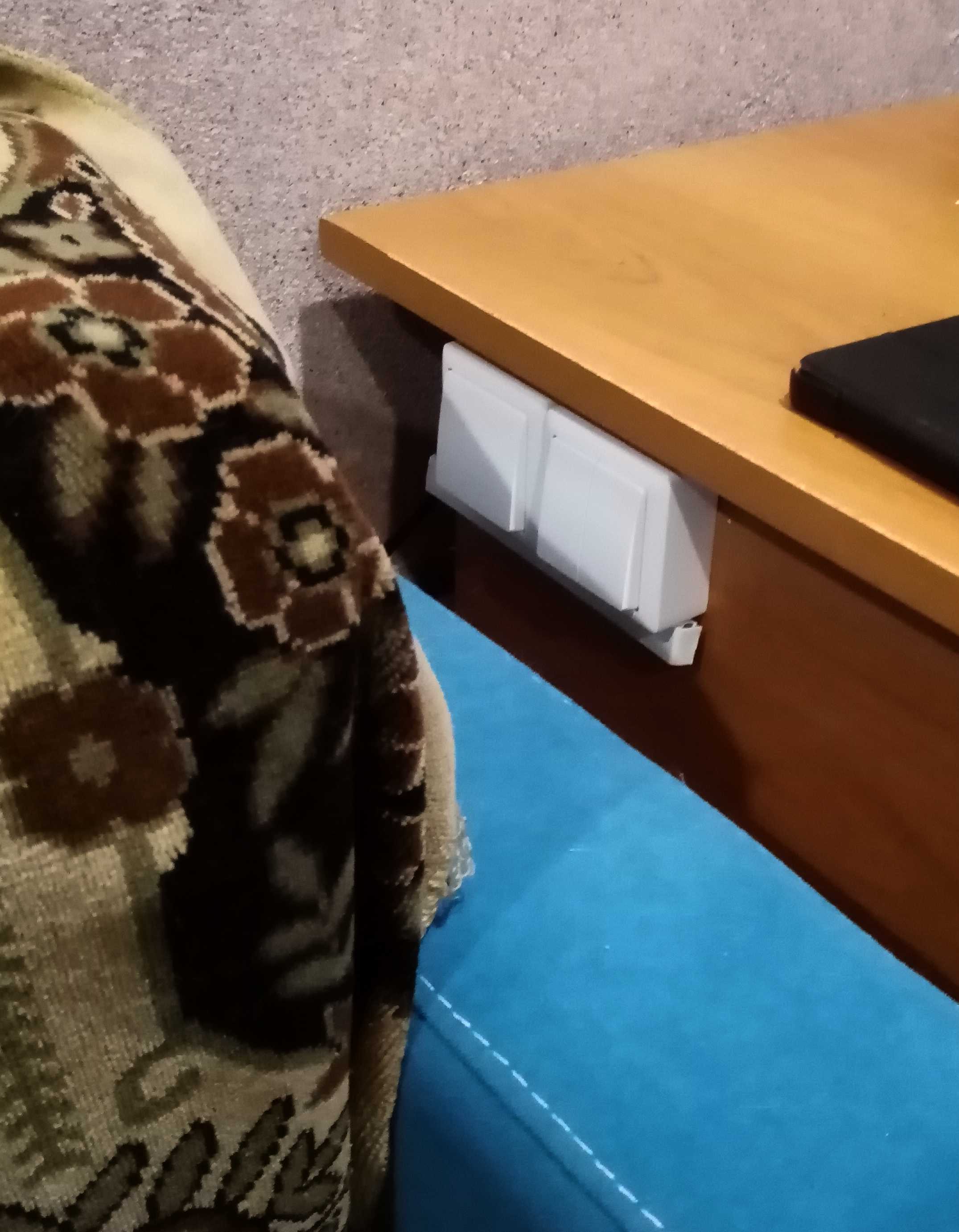

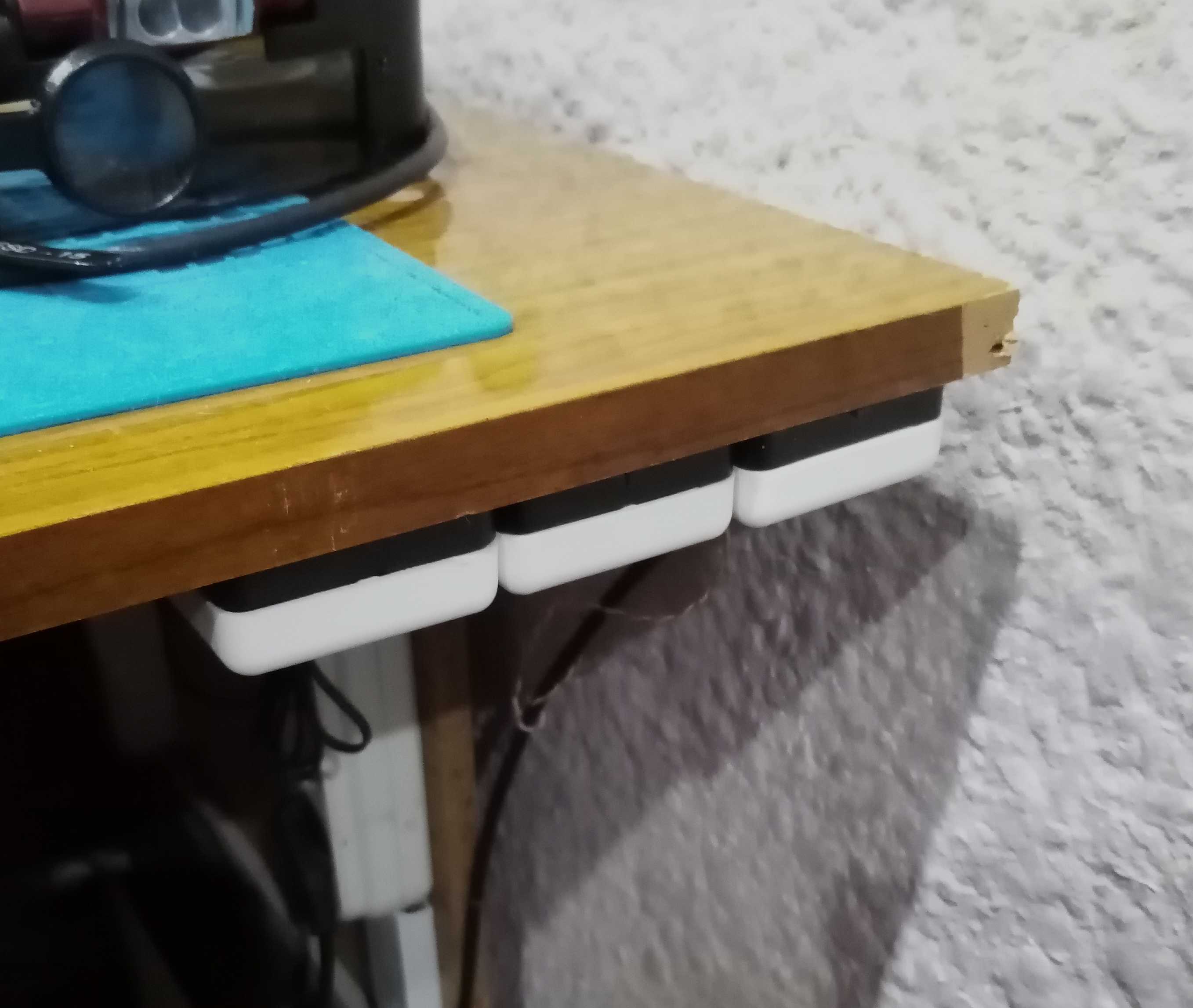

Вы переусложняете задачу. Проходные выключатели электрики придумали только потому, что иначе без специальных схем управления не обойтись. Вы же изначально делаете специальную схему управления - так зачем вам “проходные” выключатели? Зачем здесь вообще выключатели? Вы переместились в другую “экологическую нишу”, а рассуждать пытаетесь старыми понятиями ))
Вот у меня в комнате:
Первая группа кнопок, возле кровати - это выключатели без фиксации, правый - двухклавишный
Вторая группа кнопок, под столешницей рабочего стола - обычные звонковые кнопки. Обе группы подключены параллельно по схеме, что я приводил выше, управляются МК.
Логика простая: зафиксировано изменение состояния кнопки с отпущенной на нажатую - состояние соответствующего выхода инвертируется. И никаких извращений с битовыми масками ))

Мужики не спорьте. Двоичные литералы с 0b или 0B (без разницы) - довольно новая вещь. Они появились только в стандарте 2014. В 2011 их ещё не было, потому и придумали binary.h.
(хотя в некоторых компиляторах были и раньше, но это не было стандартом)
