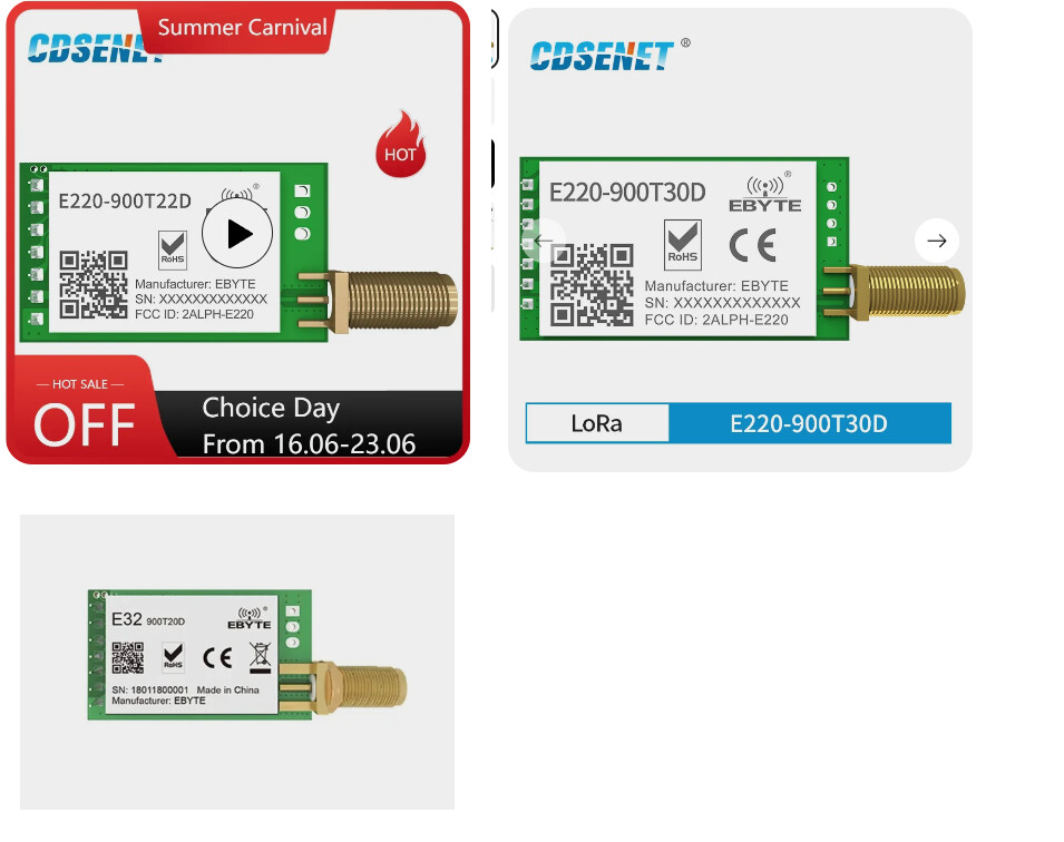

Вот, например, Ebyte E32
Чип SX1276, мощность 100 мВт
Какую библиотеку использовать?

Для какой цели модули, если послушать дроны, то для телеметрии с них обычно используется протокол mavlink
Я никакую не использовал.
У них свой простой и деревянный API через UART.
Вот пример: AirRate Queston --- Ebyte E32 talking to an Ebyte E19 ? · Issue #203 · sandeepmistry/arduino-LoRa · GitHub
Для SPI-вариантов - та, из которой issues выше, от индийца.
И да, к слову: модули от сдебайт без антенн поставляются. Отдельно брать нужно, и не абы что.

АТ командами настройка скорости и мощности?

Простой Serial.write(), никакого извращения с AT.

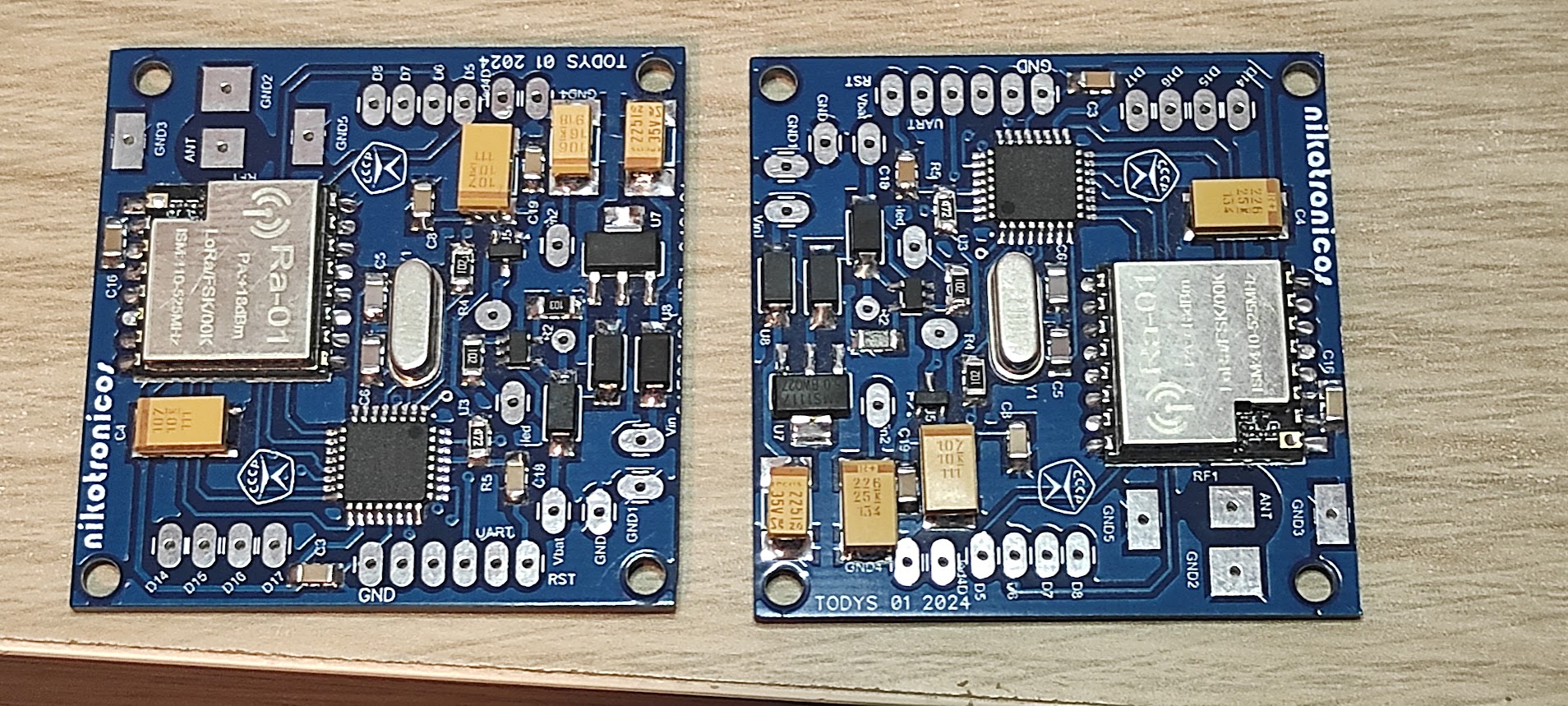

SX1278 Ra-01/Ra-02 модули и чистый SPI. SX12XX library наше все . Модули от Евуте 32 так и валяются не использованые .

Библиотека не поддерживает модули LoRa с интерфейсом на основе UART, например, от Ebyte и Microchip.

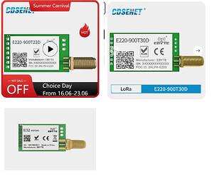

В чем разница?
E32-900T20D —649 ₽
E32-900T30D—862 ₽
Али
ua6em
20.Июнь.2024 18:37:36
37
20 и 30 видимо мощность в децибелах, то-есть 100 милливат и 1 ватт (дбм конечно)
