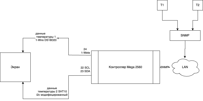

Добрый день, есть девайс к которому подключается датчик SHT10 , и он показывает температуру - требуется подключить 2560 вместо датчика что бы он выдавал температуру которую получает из вне по сети , что уже есть:
mega 2560 + w5100 на которой уже крутится snmp клиент забирающий температуру по SNMP сети из удаленных дачников.
на чем проблема этот датчик не i2c у него свой протокол

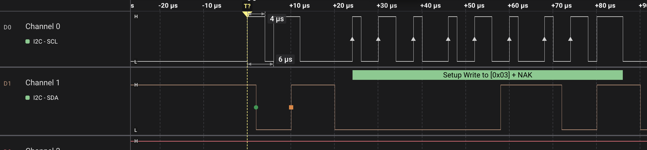

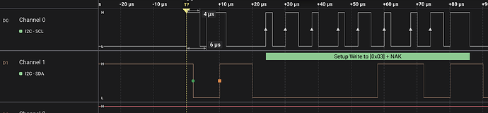

SHT10 вопрос там стартовая последовательность идет в 5 мкс + 5 мкс , с как в прервания попадаю уже не успеваю, возможно ли это сделать на 2560 или нужно делать pi2040-zero используя PIO
вот что мастер шлет

а вот в режиме эмуляции датчика , сложней отловить, при условии что на скорость мастера мы повлиять не можем

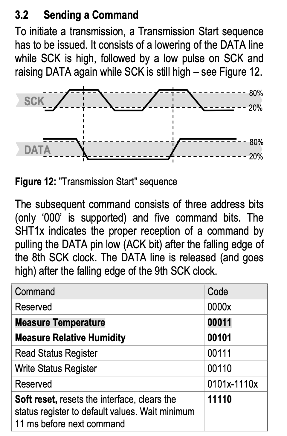

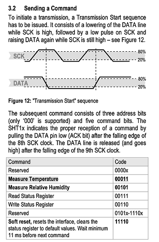

The serial interface of the SHT1x is optimized for sensor readout and effective power consumption. The sensor cannot be addressed by I2C protocol; however, the sensor can be connected to an I2C bus without interference with other devices connected to the bus. The controller must switch between the protocols.
у него стартовая последовательность старт-стоп стандартного i2c
