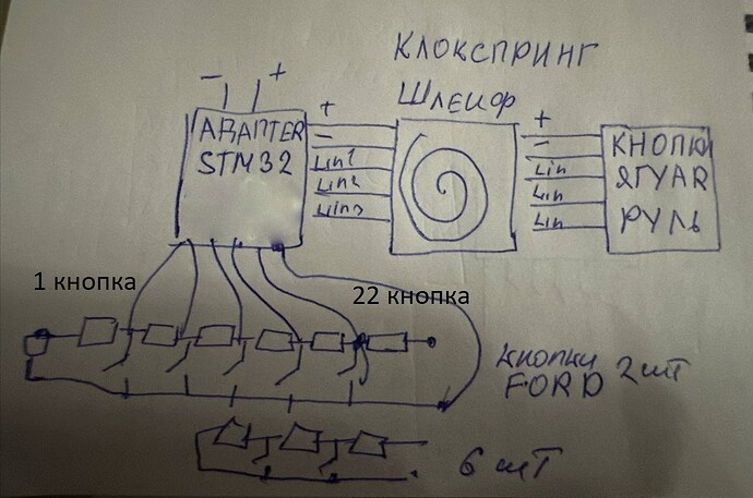

1-Кнопки реагируют на нажатия подключены к программe Car BUS Analyzer, также паралельно подключены до конвертера USB-UART CP2102 COM Port Toolkit 3.9. Есть ардуино,стм контролери.Нужно в итоге чтоб просто замыкали контакты на резистивных кнопках.
У меня все подключено на столе,в любой момент можете зайти глянуть и прошить ,через AnyDesk,🙂

Вы автоэлектрик ? Если умеете им пользоваться запишите лин последовательность при нажатии на кнопки , а потом декодируйте и можно будет в алгоритм вставить … Это выйдет вам дешевле… да и если платно то без руля или лин последовательностей вам это не сделают …машина не обязательна, хотя если хотите надежности , то еще нужно будет напряжение делителей либо номиналы резисторов… раз уж Вы знаете как у Вас устроено… и насчет 1 кнопка 22 кнопка 6 кнопок 3 кнопок…не совсем понятно … Что-то я не помню форда у которого есть 22 кнопки на руле , максимум у куга но там 16

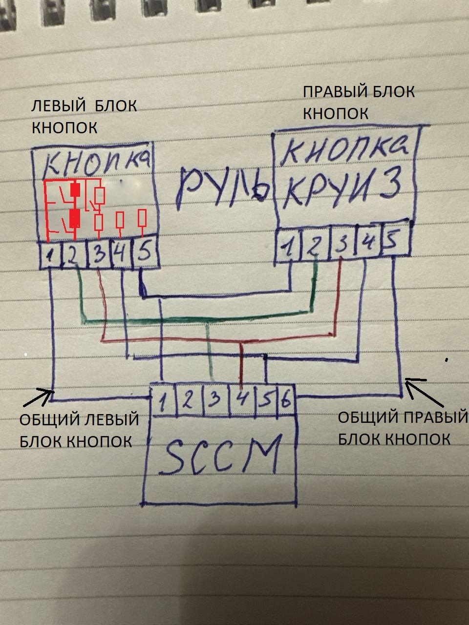

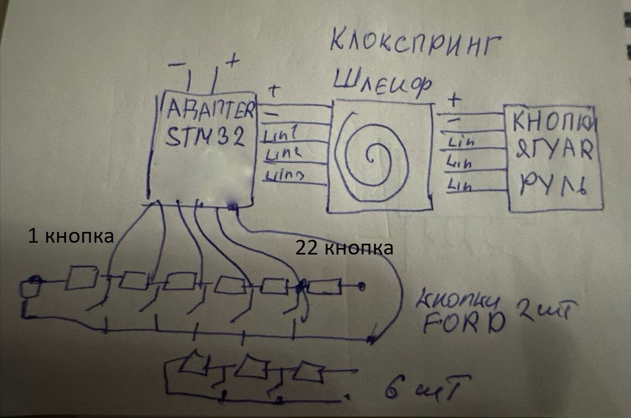

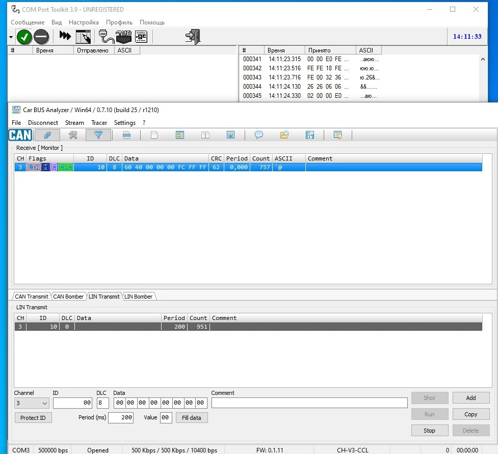

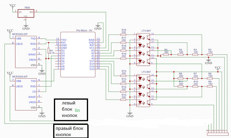

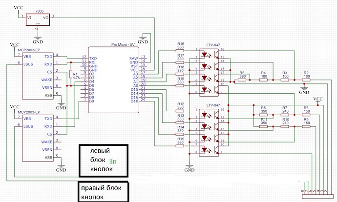

Я не автоелектрик, ето как бы хобби только свой авто кручу. .Если умеете им пользоваться запишите лин последовательность при нажатии на кнопки , а потом декодируйте и можно будет в алгоритм вставить Етого как раз я не умею.Но я купил адаптер в прграмме Car BUS Analyzer,при нажатии дата меняться, кто в етом понимает может зайти удаленно мне в комп ,кнопки подключены на столе,хотябы глянули анудеск

Вам нужно шунтировать (замкнуть два контакта кнопки) по сигналу с микроконтроллера? В чем проблема? 18 управляемых ключей?
Что нужно от исполнителя? идея, схема, работающий прототип?

Какое падение напряжения на кнопке и на оптопаре???
