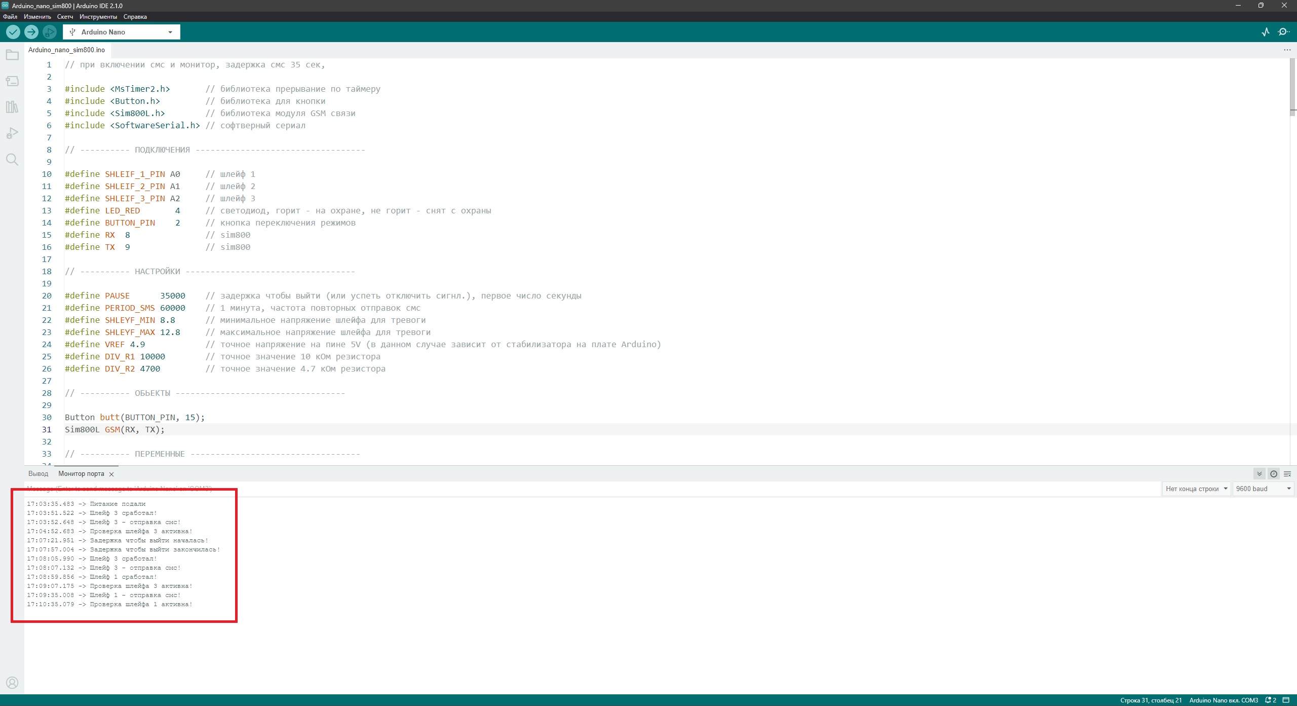

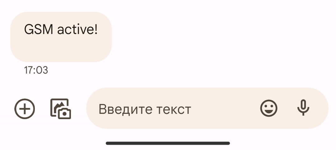

Sim800, функция отправляет только одну смс
Добрый день! Написал программу контроллеру отправки смс в дополнение к основной сигнализации, судя по сообщениям в мониторе порта вроде работает как задумано, но библиотечная функция GSM.sendSms(number,START_GSM) отправляет смс только один раз как у меня в setup при старте. Потом на шлейфы не реагирует, в чем может быть проблема ?

А подскажите по логике.
Вот у вас сработал шлейф - после этого вы ждете 35 секунд, прежде чем отправить СМС. Зачем?
Добро бы вы в эти секунды проверяли сигнал со шлейфа - вдруг он вернется в норму и это будет означать ложное срабатывание. Но вы же ничего не проверяете. Так нафига ждать?
И дадее - после отправки СМС вы ждете 30 минут!, прежде чем включить активный режим обратно. Размер этой паузы как определялся?
Ну по моему все логично и работает примерно как основная сигнализация. Включая мониторинг шлейфов у вас есть задержка во времени чтобы выйти из помещения, и обратно чтобы войдя успеть выключить. И задержка между отправкой смс какое-то время, смысл их слать ежесекундно.
А не лень было три одинаковых кода набивать? Почему не положить все переменные трех датчиков и все задержки для них в массив и не упростить код в три раза?
Скажу честно - я не вижу, почему у вас СМС не посылается вторично. И потому считаю, что нужно упрощать код, убирать все повторы, переписывать кривые места.

Я не работал с SIM800, только интересовался, так что общие соображения, не учитывающие особенности SIM800.
Если предположить, что Sim800L.h принадлежит безглючной , надежной библиотеке и вызывать надо именно так, то отличия между первым и последующими вызовами сводится к запуску обработки прерываний от второго таймера. Отмените временно запуск прерываний таймера 2. (результат в коде все рано не используется). Но скорее всего это не повлияет.
Второе предположение. Возможно в буфере serial остаются символы от предыдущих ответов SIM800. Я не увидел в библиотеке Sim800L функции для очистки буфера, можно попробовать добавить очистку в начало функции sendSms.
Общее замечание, те примеры, что я видел, не использовали библиотеку, а использовали отправку AT команд, с разным уровнем анализа ответов модуля. В вашем коде вообще не проверяется результат команд.
Спасибо огромное! Получилось, помогла очистка буфера перед каждой последующей отправкой смс.
while (GSM.available()!=0)
              GSM.read();
