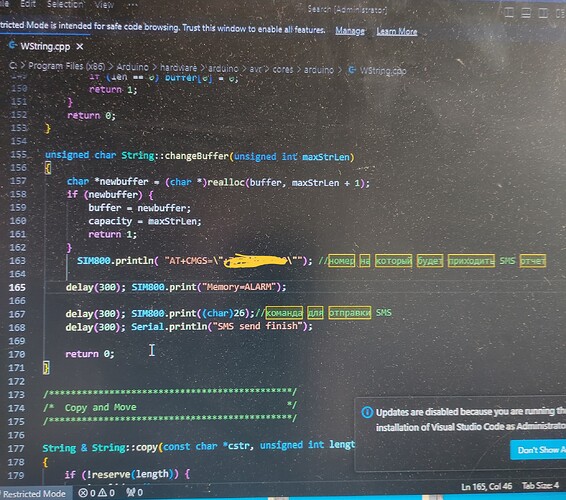

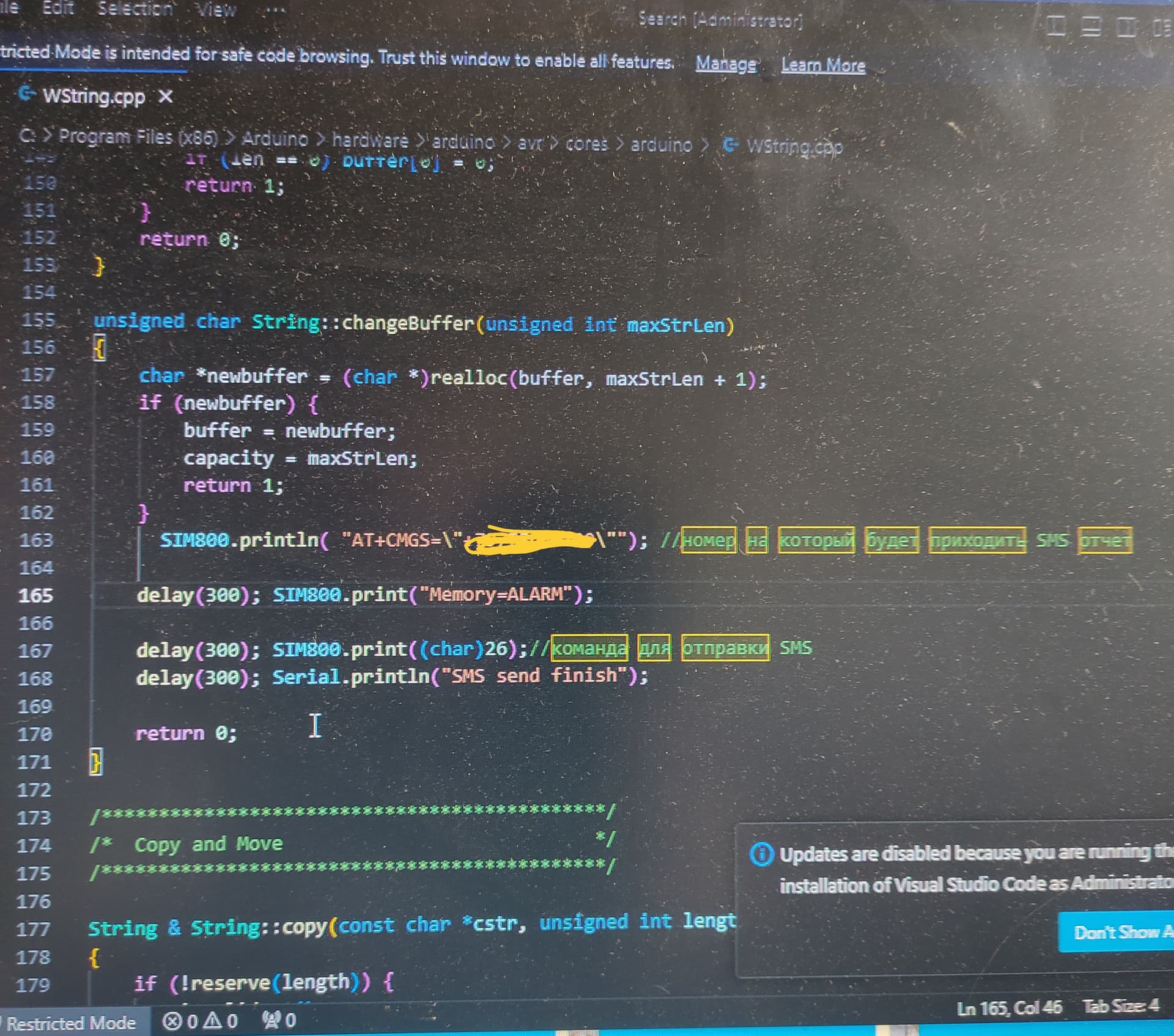

Так заставьте работать. Это же Ваша отладочная информация. Что за ошибка? Показывайте код и текст ошибки.
Так сделал.Ждемс
монитор протри.
А ещё так миленько номер замазал. Настоящий секретчик! А то что выше в скетче открыто лежит - враг не догадается :grinning_face:
Да, в скетче забыл удалить.Переживу.
Как неуловимый Джо.(никому не нужен)
Чувство юмора и хорошее настроение это здорово,хотелось бы по делу чего-нибудь почитать.
Все равно спасибо.
Ждите-с дальше.
Если хотите помощи, то я Вас просил выложить код и текст сообщения об ошибке компиляции. Пока этого нет, можете ждать-с!
Как Вы изволили выразиться:
а не весёлых картинок.

Дааа, совсем нет навыка отладки.
Делаете свой класс с теми же самыми функциями, что и у sim800. Прием из эфира эмулируете через последовательный порт. Отправку в эфир тоже через него. Подменяете класс сим800 на свой. Запускаете и начинаете “радиообмен” используя данные из файла. Ошибку словите, если она есть, через 5 минут. Уберете delay (для эмуляции ждать радиообмена не надо), цикл отладки будет занимать секунды.
Но, воля ваша, можете ждать сообщения неделю. Толку от вашей диагностики - вы все равно получаете нерабочий прибор, о его ошибке говорит и поломка разбора сообщений и если вдруг отправка вашей диагностики. Вы никакой новой информации не получаете. Но схлопочете следующее: ошибка выделения памяти не однократная. Ваше устройство, если аварийная отправка сработает, выплюнет вам огромное количество сообщений. Не забудьте счет пополнять 8)))))
Обычно для диагностики факт ошибки пишется в епром. Причем пишется только первая ошибка из каждого подмножества ошибок. Подробно: время, сопутствующие параметры. Далее либо периодически, либо по запросу, либо при личном визите протокол ошибок добывается наружу.
Причем процедуры протоколирования и выдачи данных наружу должны быть реализованы без использования динамической памяти и прочих “заканчивающихся” ресурсов, т.е. работать всегда, как бы плохо устройству ни было. И обычно сначала реализуется диагностическая часть программы, а потом в устройство по одной добавляются функции. Так вы всегда имеете представление о том что происходит и ловите ошибку в момент ее появления в коде, а не когда их появилось много и вы из-за глюков перестали понимать что происходит.
