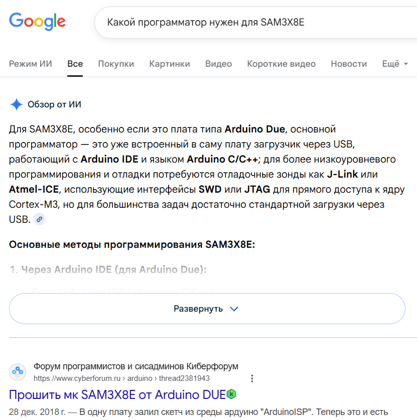

Никогда не программировал due. Попробуй задать вопрос гуглю - как запрограммировать программатором SAM3X8E
так вот и не понятно какой программатор нужен под него

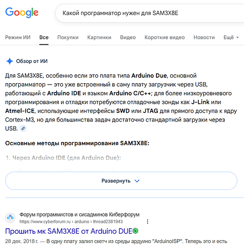

Экой Вы непонятливый! Вам же человек написал, что сделать. Я попробовал и получил массу полезного за секунду

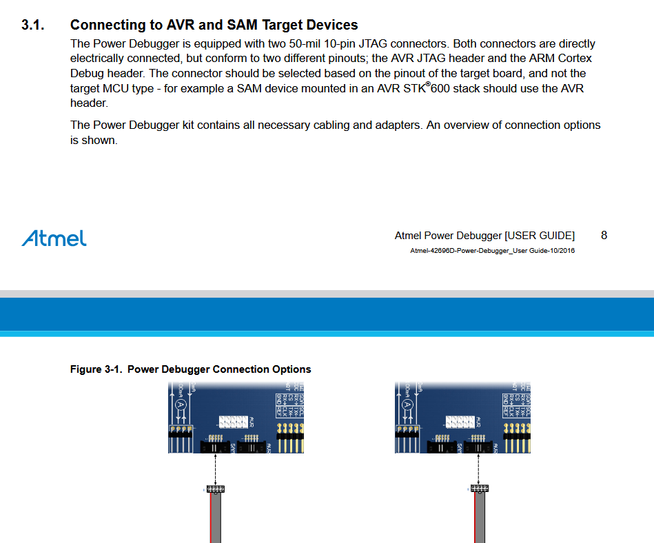

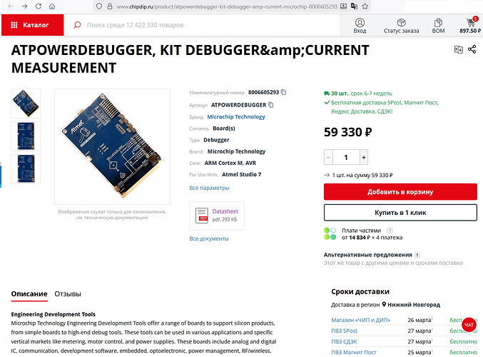

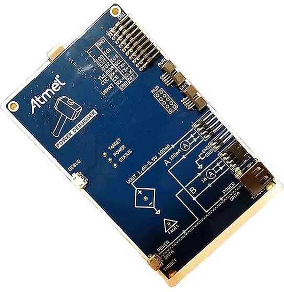

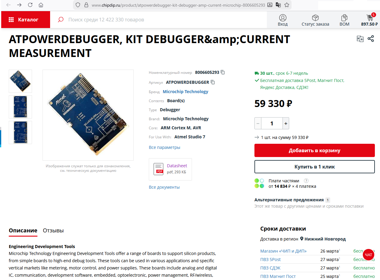

Вот этот 100% подходит:
хорошее предложение. Сейчас сразу станет понятно, серьзный это заказчик или он планировал стащить чужой код, чтобы не платить 300 рублей
Вам будет проще найти сервисный центр по ремонту бытовой техники, в котором есть нужный программатор.
Например , такой
Версию надо уточнять - они разные бывают, не все поддерживают именно ваш проц.
Добый ИИ ответил:
Купите J-Link EDU (ок. $70) или Atmel-ICE.
Скачайте J-Flash (от Segger).
Создайте новый проект, выберите чип: AT91SAM3X8E.
Подключите провода: SWDIO, SWCLK, GND (и, возможно, RESET) к соответствующим пинам Due.
Нажмите “Connect”, затем “Read back” (или “Save data as file”).
Сохраните файл с расширением .bin.
