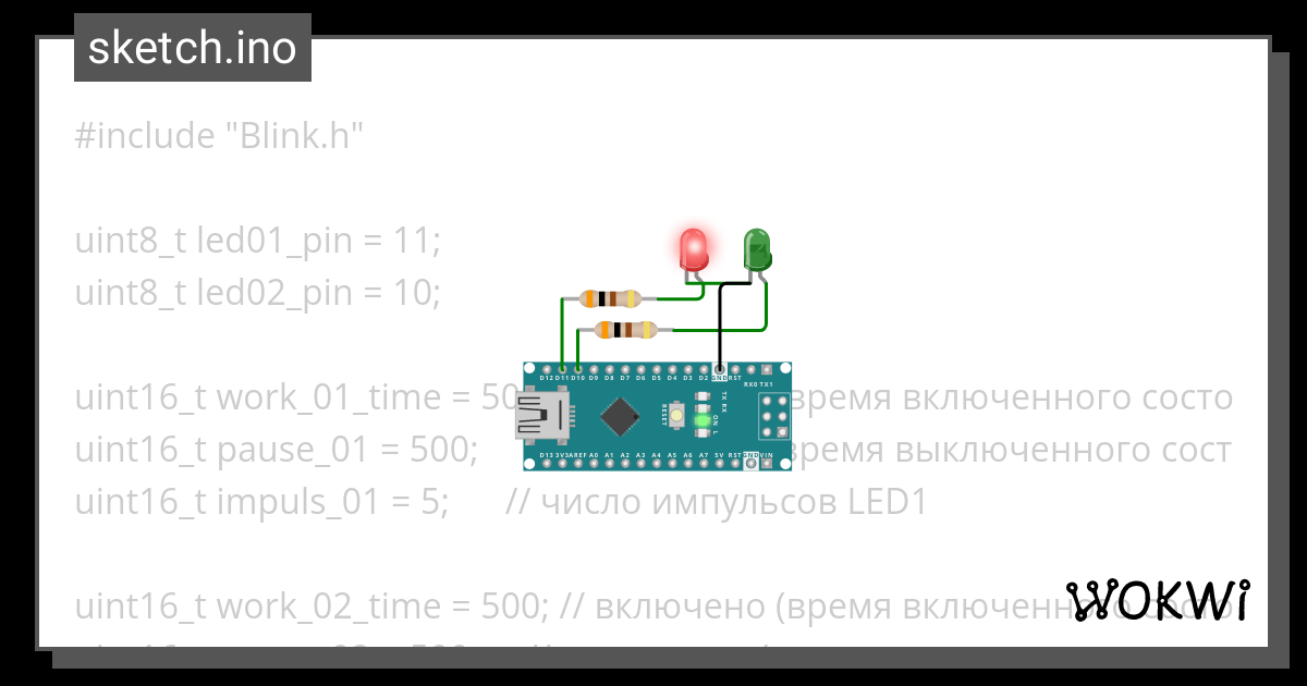

В компиляторе не проверял… Си не простой язык из-за синтаксиса, к нему привыкать надо. Есть хоть знания по азам программирования?
Найдите отличия и подумайте что происходит. Исправления во всех файлах!

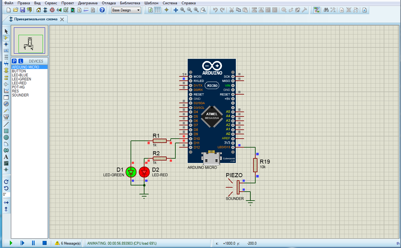

Спасибо за проделанную работу, но в симуляторе не верно работает код!
Диод D1 (зеленый) горит постоянно, а диод D2 (красный) постоянно моргает.
Должно быть так чтобы диод D2 моргнул нужное нам количество а именно 5 раз, затем морнет доод D1 в нужное количество 1 раз. После этих команд контроллер не реагирует не на что, после перезагрузки процесс повторяется.
А в таком варианте ???
#include "Blink.h"
uint8_t led01_pin = 11;
uint8_t led02_pin = 10;
uint16_t work_01_time = 500; // включено (время включенного состояния мс) LED1
uint16_t pause_01 = 500;     // выключено (время выключенного состояния мс) LED1
uint16_t impuls_01 = 5;      // число импульсов LED1
uint16_t work_02_time = 500; // включено (время включенного состояния мс) LED2
uint16_t pause_02 = 500;     // выключено(время выключенного состояния мс) LED2
uint16_t impuls_02 = 1;      // число импульсов LED2
Blink leds_01(led01_pin, work_01_time, pause_01, impuls_01);
Blink leds_02(led02_pin, work_02_time, pause_02, impuls_02);
  leds_01.start();
  while (!leds_01.myrun());
  leds_02.start();
  while (!leds_02.myrun());
В таком варианте все четко! Работает как нужно. Спасибо огромное!

@CNC Чем вы компилировали ? У меня Proteus ругался на двойное определение дефолтных переменных …
Arduino IDE!
