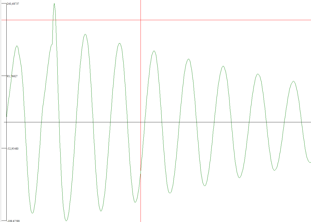

В моем случае частота колебаний, которые надо записывать ориентировочно 20 Гц.
Скрин из старого АЦП (умер по независящим от меня причин…). Период снятия показаний был 0,2 мсек
По ADS1115 при 860SPS это на 1 период будет примерно 40 точек, что предполагаю вполне достаточно + возможность интерполяции на ПК. В случае нехватки уже будет смысл рассматривать другие АЦП. Сейчас не говорю про шумы - здесь к сожалению оценить можно только методом проб и ошибок, а приобретать новые модули и тем более в них еще плюсом разбираться необходимо только в случае неудовлетворения старым. Как итог: не попробуешь - не узнаешь. Если не перегрузят работой, то в ближайшее время испытаю
Это чисто попытка понять, как работать в домашних условиях, т.к. все остальные “ингредиентов” лежали на работе (достало их домой таскать). Время для конечного результата конечно нужно для определения частоты колебания, но при явной частоте получения данных погрешности крайне не существенны, как следствие на вывод его подавать не собираюсь
Да, тоже смотрел на другие. Есть в наличии ESP32. По памяти должно хватить с запасом. Но пока есть желание во время испытания получать графическую зависимость на ПК, а не грузить в память и выгружать после

нету у него цифрового выхода, есть только токовая петля и три компаратора, чтобы вогнать (установить) в диапазон измеряемых величин, то-есть если вибрации не превышают ±0.5 мм, то можно использовать ADC на самых малых опорных напряжениях, с высокой долей вероятности ADS1256 ему хватит, ну может добавить хорошую опору, итого 2т.р. и прямые руки
Для графика 8-10 бит достаточно, но для постобработки не хватает. График только технически отображает, что происходит. Постобработка происходит по массиву данных (не графика, а числа). Извиняюсь, не указал последующую обработку ране. Плюсом к тому же, если брать колебания в некотором диапазон, то они пойдут условно от 5,000 мм (условно 2,5 вольт аналога), до опять же условно ±0,500 мм. Нужно на выходе в цифре получить 2-3 цифру после запятой (колебания не такие большие). При этом начальное положение может по мм/вольтам варьироваться в зависимости от точности установки датчика. Поэтому 10 бит не хватает точно. Конечно можно попробовать “делителем” осуществить, но точность тогда меньше будет. А про шумы уже писал)

Вы , как мне кажется, не на том концентрируетесь. Вы для начала научитесь получать данные с АЦП хотя бы 100sps и правильно передавать их на комп. Если забыли, вы пришли сюда с проблемой, что у вас датчик читал только 10 отсчётов в секунду.
Я видел, что вы написали, что теперь результат стал лучше. Но почти уверен, что только изменения скорости порта для этого будет мало.
Вы понимаете, что если вам для решения задачи хватало аппроксимации линейкой графика, то повторить “линейку” на постобработке - это всего лишь вопрос вашей математической квалификации? Теорема Котельникова для начала.

Отчасти понимаю. Но есть одно но: колебания затухающие могут быть:
  1. медленные, т.е. амплитуда падает меееедленно и здесь имеет значение величина амплитуды более точно;
  2. Быстрозатухающие - амплитуда падает быстро. При этом точность “вершинки” синусоиды имеет значение.
То что было раньше по моему мнению чуть “вилами на воде писано”. Поэтому и хочу точности. Но сейчас реально не в этом суть
