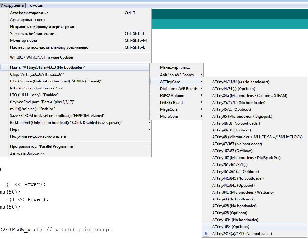

Заманался искать чтение пина с ентими кракозябрами. Хоть миллис в этом аддоне работает, ничего изобретать не пришлось. Типа всё получилось, но интересует вопрос: Не проще ли(надёжней, правильней) было бы оставить делеи, а порт читать через прерывание? И гарантированно достучится и есть выбор из нескольких типов срабатывания!?

Не знаю, у меня аддон ATTinyCore, всё норм. работает.
Спойлер
Конечно через прерывание, только INT0 надо , вроде другие в Повер дауне на 2313 -ой не пашут
Енто аддон от чувака “ЧУВААААК”(с) Засада в том, что обычные выражения ардуины компилируются без ошибок, но нифига не работают. :slightly_smiling_face:
Там ещё прикол есть с выбором частоты: типа есть настройка на внутренний 1МГц(чего нет в даташите), а реально зашивается 8МГц с делителем на восемь и, соответственно, жрёть больше чем при на честных четырёх.
