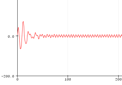

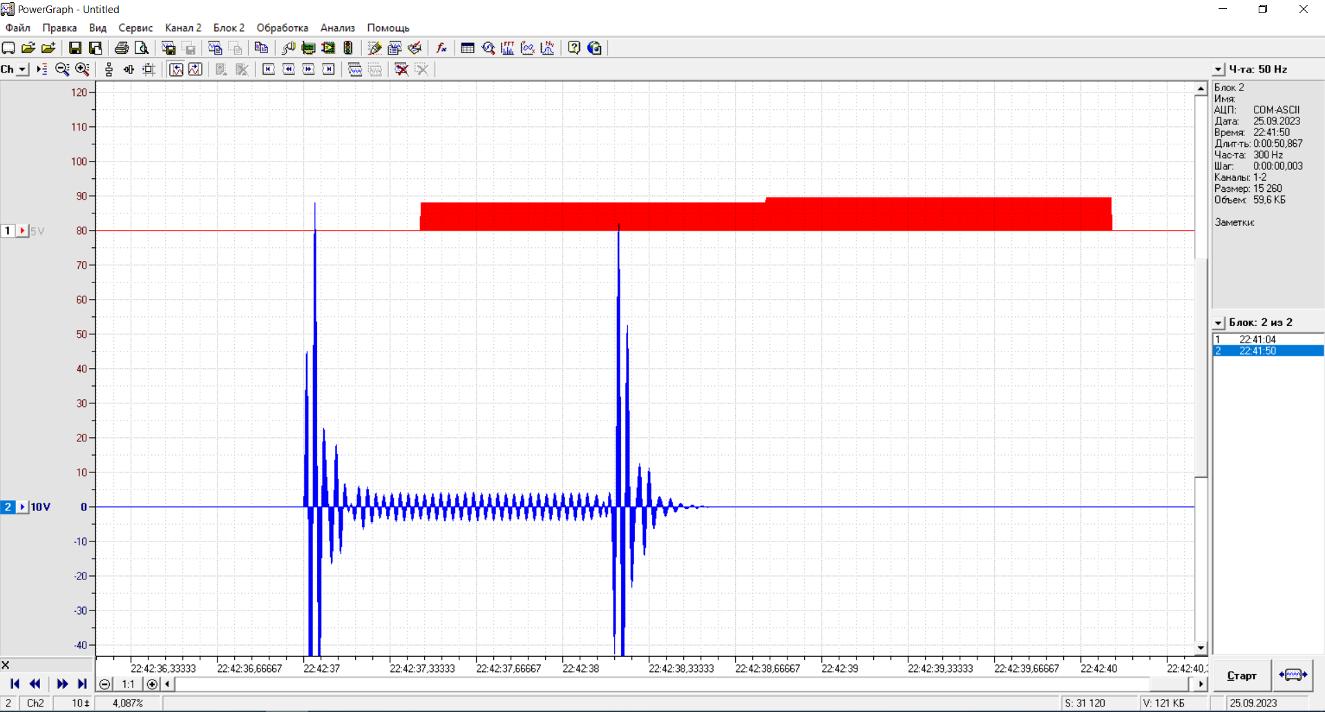

по осциллографу, при включении сигнала и выключении сигнала амплитуды стали значительно зашкаливать и с изменением частоты. Измерение с довольно сильным запаздыванием. Спасибо большое за попытку, и подскажите STM32F4 сможет решить проблему с измерением среднеквадратического сигнала? Переключился на Raspberry Pi Pico, надо будет сходить за STM :laughing: К стати использую виртуальный осциллограф, название на картинке в левом верхнем углу. Позволяет выводить график с COM порта
1,2% гармоник (по ИНИ) я по осцилопупу вижу (видел), ну а 5-10% - легко
Слово “осциллограф” здесь надо брать в кавычки))

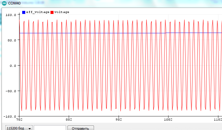

Ну так, если ваш изначальный “скетч” запустить, тоже самое, напр.
запуск при 100гц на входе (плоттер Arduino IDE)
Я же ничего не менял, лишь добавил немного…)))
Можно уменьшить, стр72, но будет заметно плавать
Я же говорю, показометр.

задача состоит в следующем: требуется временное измерение входящих импульсов сигнала частотой 50Гц, проблема в том, что в в принимаемом сигнале различные частоты 100Гц
, 150Гц и 250 бывает. Поэтому и требуется фильтр, а также стабилизировать сигнал и измерение производить относительно определенного порога, но время импульса который входит на частоте 50Гц должен соответствовать времени выхода, поэтому в задаче допустимо временное смещение или фазовый сдвиг, но изменение времени входящего сигнала к выходящему недопустимо, а способ измерения порога отфильтрованного сигнала подойдет любая функция, главное не превышать истинные размеры входного сигнала с допуском не более 10мс. И функции закладываемые в STM32 из библиотеки DSP прекрасно решают эти задачи за мкс. Был бы рад если бы помогли с этими функциями библиотеки DSP
А ничего, что фильтр вносит и то, и другое. (несколько раз перечитал, но так и не понял, что допустимо, а что - нет)
Расшифруйте понятие “временное”. Импульс 50 Гц всегда имеет длительность 20 мс. Если импульс состоит из нескольких периодов, то длительность импульса будет кратна 20 мс. Если импульс начинается или заканчивается не на нулевом значении амплитуды, то при наличии в сигнале других частот, длительность импульса 50 Гц восстановить невозможно. Можно ещё раз сформулировать задачу? В том виде как она описана сейчас понять что требуется сделать сложно.
