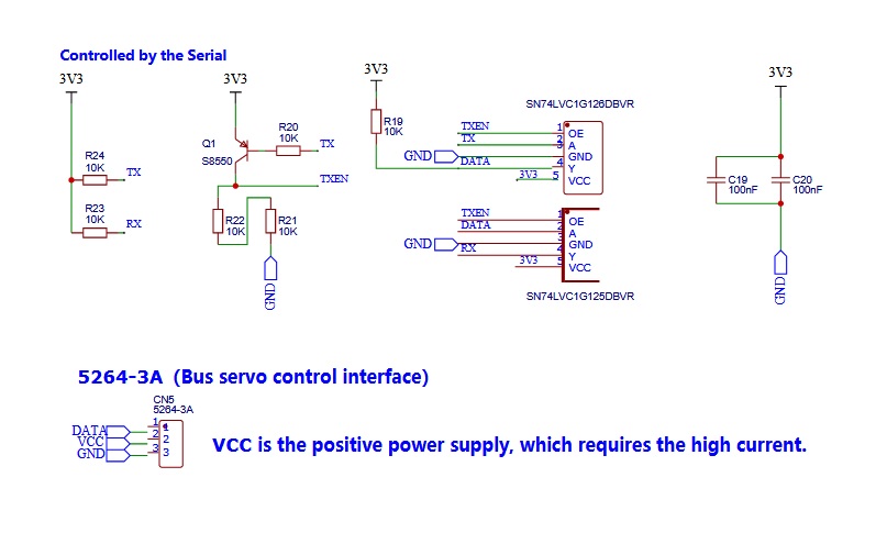

в описании сервопривода st3215 есть упоминание про шину UART. Однако на картинке явно видно что используется три провода: VCC, GND и DATA. На сколько я знаю, для работы UART нужно два провода данных: TX RX. Они предлагают свой контроллер, но я хочу управлять через атмегу325. Вопрос, можно ли управлять шиной UART по одному проводу и если да, то есть ли примеры или какой-то описание?

  • Интерфейс: полудуплексный UART TTL
  • Скорость связи: 38400-1000000 бод
PS да и искать не надо, скачай с сайта, там всё есть, в том числе примеры под IDE
Конечно. По Tx Вы только шлёте информацию, а по Rx - только читаете. Если Ваша серва Вам ничего не собирается слать, то и читать Вам нечего, значит фигачите ей команды по проводу Tx.

Там есть ссылки на примеры и на описание
Программное обеспечение
Исходники, примеры и библиотеки ПО для Драйвера серво UART с ESP32 (zip-архив)
Документация
Руководство пользователя драйвером Servo Driver with ESP32 (англ., PDF)
Схема управления шиной UART ST3215 Servo (PDF)
