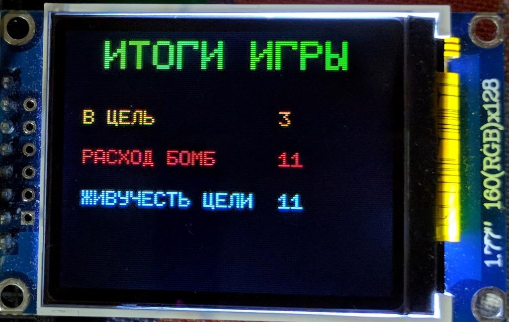

Решил добавить страницу результатов к игре (скучно никак красный экранчик не дойдёт от границы с 4 дек.). Как формульно увязать три параметра результата для качественной оценки игрока в сеансе игры?
Живучесть это число полных поездок танчика за игру - характеризует тормознутость игрока при бомбометании.

Расход бомб = “в цель” + “живучесть цели” ?

Не, живучесть тем больше (число поездок танчика) чем дольше игрок мнёт …иськи пока нажмёт кнопку сброс бомбы.
Ну хочется как в школе :slight_smile: - молодец, хорошо, посредственно, плохо.
Нет, судя по описанию, “живучесть” имеет размерность времени, тогда как “расход” и “в цель” - штуки.
Например, можно вычитать живучесть(она же тормознутость)) в процентах , из общего кол-ва очков. Напр. 100 очков, живучесть 3.
Общ равно 97. Если живучесть 100% - игрок полный лузер, 0 очков)))
Пока вижу два параметра оценивания - отношение “в цель” к “расход бомб” (идеал 1, дно около 0) и отношение “расход бомб” к “живучесть цели” (скорость бомбометания - большая плохо (> 1), малая тоже плохо (<1)).

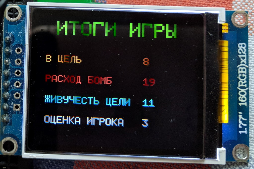

Сделал оценку, как ни пыхтю выше тройки один раз была четвёрка.

Повысил результативность. Никак не привыкну, что нет округления, а есть отбрасывание до целого… но оказывается всё же есть округление до целого из float и тогда:
tft.println(round(OZENKA));
уже лучше-точнее.
roundedValue = (int)(originalValue + 0.5);
Точно!, а я и не подумал даже :slight_smile:
