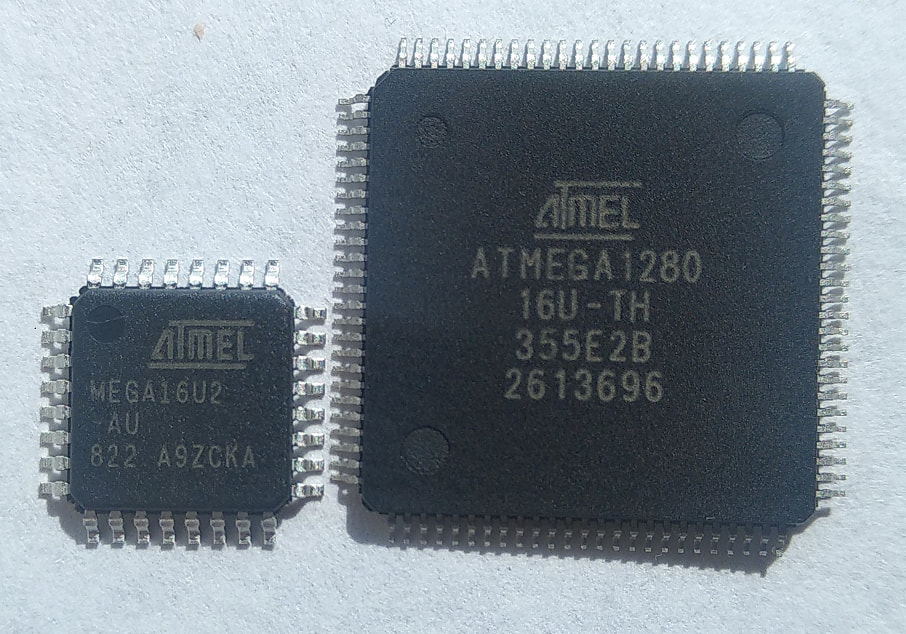

А со 100-ногим корпусом типа Atmega2560 справится лазер?
TQFP: Разрешение в 0,25 мм на расстоянии пары сантиметров не должно быть проблемой
BGA: Вообще 0,4 мм
(сам-то я теоретик пока, по тому, что у других видел, выводы делаю. Может практики поправят меня)
У меня 0.2/.02 спокойно печатает. TQFP в эти рамки входит.
Сдаётся мне, моими ноль двумями тут не отделаешься :slightly_frowning_face: На 0.5 залипухи выходят. Сильная паразитная засветка.
