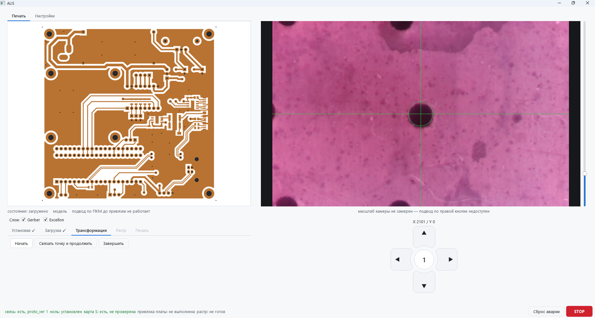

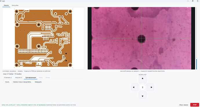

Я сейчас завёлся. Решил программу написать.
Как думаешь на что похоже ?
Просто хотел сравнить…
Судя по тому что вижу - какое-то «натягивание»? Только если так - то зачем? У тебя же LLP, а там это и так имеется же…
Не томи - колись! )))
Да у меня просто столько мыслей. А упрашивать разработчиков - пока там дойдёт.
Вот и подумалось: “Мы не можем ждать милостей… Всё, что нам нужно - возьмём сами”. Ну или хотя бы попробуем.
Например карта смещений камера-лазер. У меня руки кривые. Наверное потому смещение не константа по рабочему полю. Хочу её накладывать при трансформации модели. И так далее…
Ого.
А на сколько у тебя разница и где проявляется?
Да считай по всему полю. На 1-5 отсчётов/шагов. Я выставил “средненько”. Но я ведь хочу точного попадания в дырки при печати. :wink:
Да и Афина по трём точкам не даёт нормальную картину. В HLDI HOST 3.0.0.3 Дима сделал сейчас перспективу по четырём. Гораздо лучше стало. Но идеала пока нет.
Это по Y или по X?
У себя я, вроде бы, такого не замечал пока (но и больших плат еще не делал). Если промазал на полмиллиметра - так по всему “полю” )))
Да где как.
Так ты прогони по бумажке по всему полю, да посмотри. Я ж не говорю, что сильная разница. 1 отсчет это 0.025 мм. Опять же, может у тебя руки прямые. :wink: Ну и при сверлении после засветки это всё не так видно.
